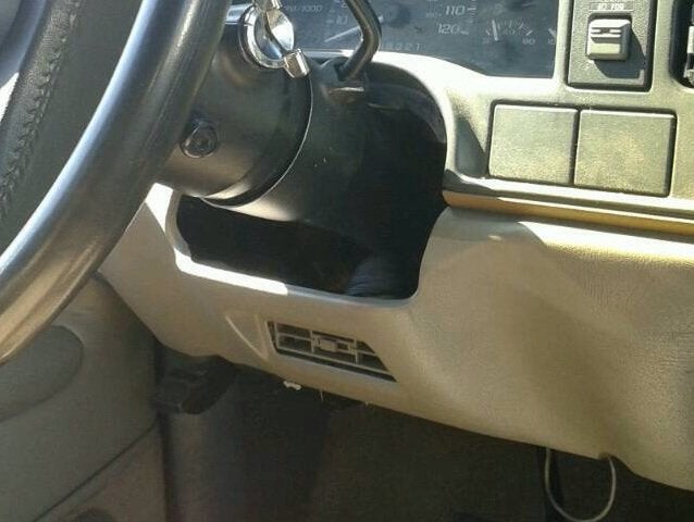

  16. לאחר מחקר מקיף במדינות חמות וחקר גוף האדם סקודה גילו אזור שנוטה להתחממות והזעת יתר בקיץ. ולכן מוקמו פתחי האוורור כ"כ נמוך בשביל לשמור ולקרר את דורות העתיד. 😆 FUN FACT: היה באמת משהו דומה בטיוטות ישנות ורכבים אמריקאים נוספים ונראה לי גם לריינג' רובר היה:
