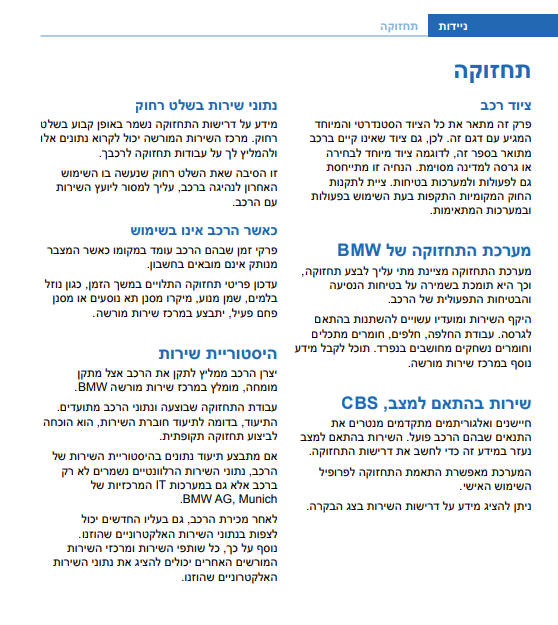

מחפש שגרת טיפולים עבור ב.מ.וו סדרה 3 2017.
f31 פרסם הודעה בנושא של WarDog669 בתוך טכני, אחזקה וטיפולים
שלום, בבמוו אין שגרת טיפולים קלאסית. הרכב מחשב לבד מה צריך להחליף, לפי אופי הנהיגה. לדוגמא, אם הרכב חובה מאמץ רב מכיוון המנוע(למשל בהאצות רבות וחזקות) הוא יקצר את אינטרוול החלפת השמן. ניתן לראות זאת בצג הבקרה(בiDrive), בקילומטרים או תאריך מסויים המוקדם מבינהם. ממליץ בכל מקרה לבדוק מה רשום בתנאי האחריות, ומה היבואן ממליץ!- 2 תגובות
