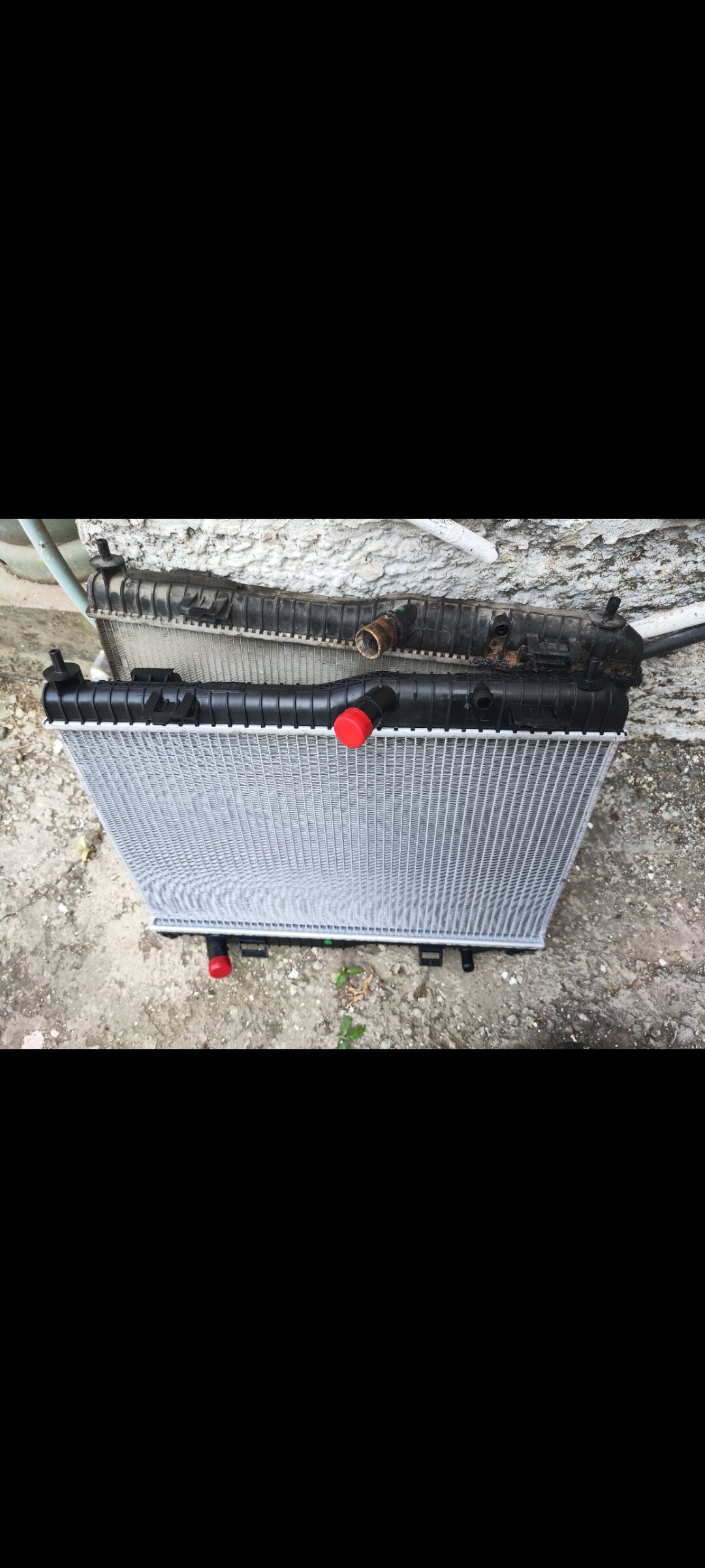

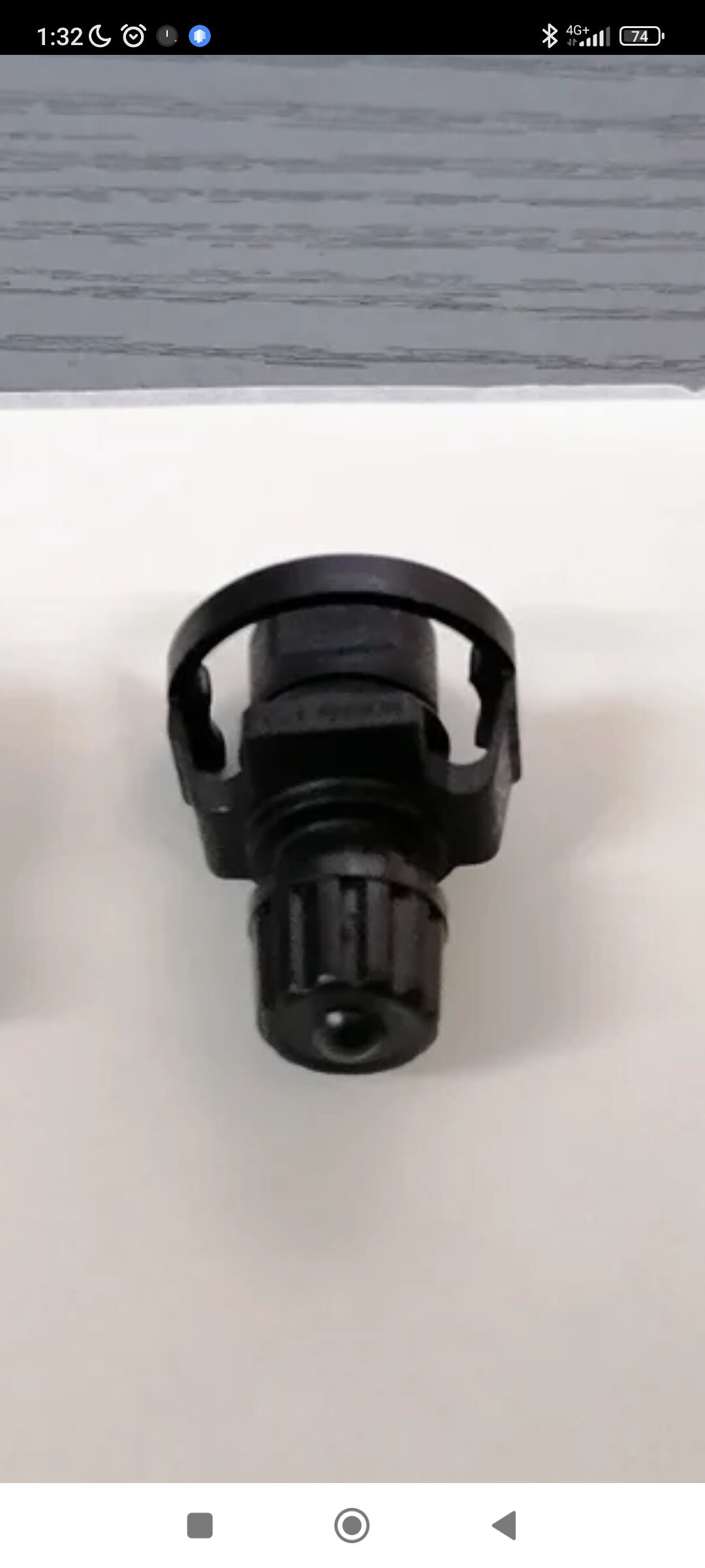

עדכון אחרי חודשיים. מסתבר שגם הרדיאטור התחיל להזיע בקטנה בין החיבור פלסטיק לחלק אלומיניום. מדובר על הזעה קטנה שלגמרי אפשר לחיות איתה אבל החלטתי שאני לא מחפש הפתעות בחיים ומחליף. לקחתי את הזמן והזמנתי רדיאטור איכותי עם הלחמות ולא לחוץ מכנית (צירפתי תמונה עם ההבדלים) של NRF מcars245 בעלות של 73$ ועם משלוח יצא 111$ המשלוח הגיע לארץ המכס והדואר רצו 300 שקל. מהמכס קיבלתי פטור של 200 על זה שערך החבילה פחות מ75 דולר. ולגבי הדואר אין עם מי לדבר אז שילמתי את ה100 הנותרים דמי כופר לא מוצדקים. כל הקנייה עלתה 500 שקל לרדיאטור מולחם איכותי מחברה טובה לעומת הכי זול בארץ היה קרוב ל700 שקל לרדיאטור סיני. הרדיאטור הורכב וביחד איתו הוחלפו על הדרך 2 צינורות, בית תרמוסטט, ותרמוסטט. התרמוסטט עצמו היה בסדר גמור אבל האטם של הבית תרמוסטט היה כבר על סף הנזילה... לפרק ולהרכיב את האלטרנטור חוויה לא נעימה במיוחד ודווקא הרצועה הנמתחת עלתה בלי כלים מיוחדים עם ראצט ולום שרק מחזיק אותה מהצד שלא תברח. בסוף של ההרכבה של הרדיאטור יש פטמת ניקוז אוויר מפלסטיק שצריך להעביר מהישן לחדש וכמובן שהיא נשברה בהוצאה... בבוקר שאחרי ישר נסעתי ליבואן של דלק מוטורס בראשון לציוו וקניתי את החלק הקטן הזה ב116 שקל, מחיר קטן בשביל אוטו מתפקד. החלק באליאקספרס עולה פחות מרבע מחיר רק שצריך שכל להזמין אותו מראש. לבסוף מילאתי נוזל קירור נוקז אוויר והכל עובד מצוין. נבדקה הטמפרטורה בעמידה ושהמאוורר עובד והאוטו המשיך בחייו הרגילים. ואני רוצה לציין שההזעה הזאת לא הייתה קריטית בכלל פשוט הגזמתי, עד שראיתי את המצב של החיבור לצינור העליון... הבעיות היחידות שהיו לאוטו זה המיכל עיבוי שזה עבודה של 5 דקות והפלאנג של הבית תרמוסטט שזאת עבודה של שעה בלחץ. סך הכל אחרי 12 שנה הגיוני שחלקי פלסטיק יתחילו לנזול. נשארו לי רק 2 צינורות שאני לא מוצא של חברה טובה להחליף כדי להגיד שכל מערכת הקירור הוחלפה כתחזוקה מונעת. -
