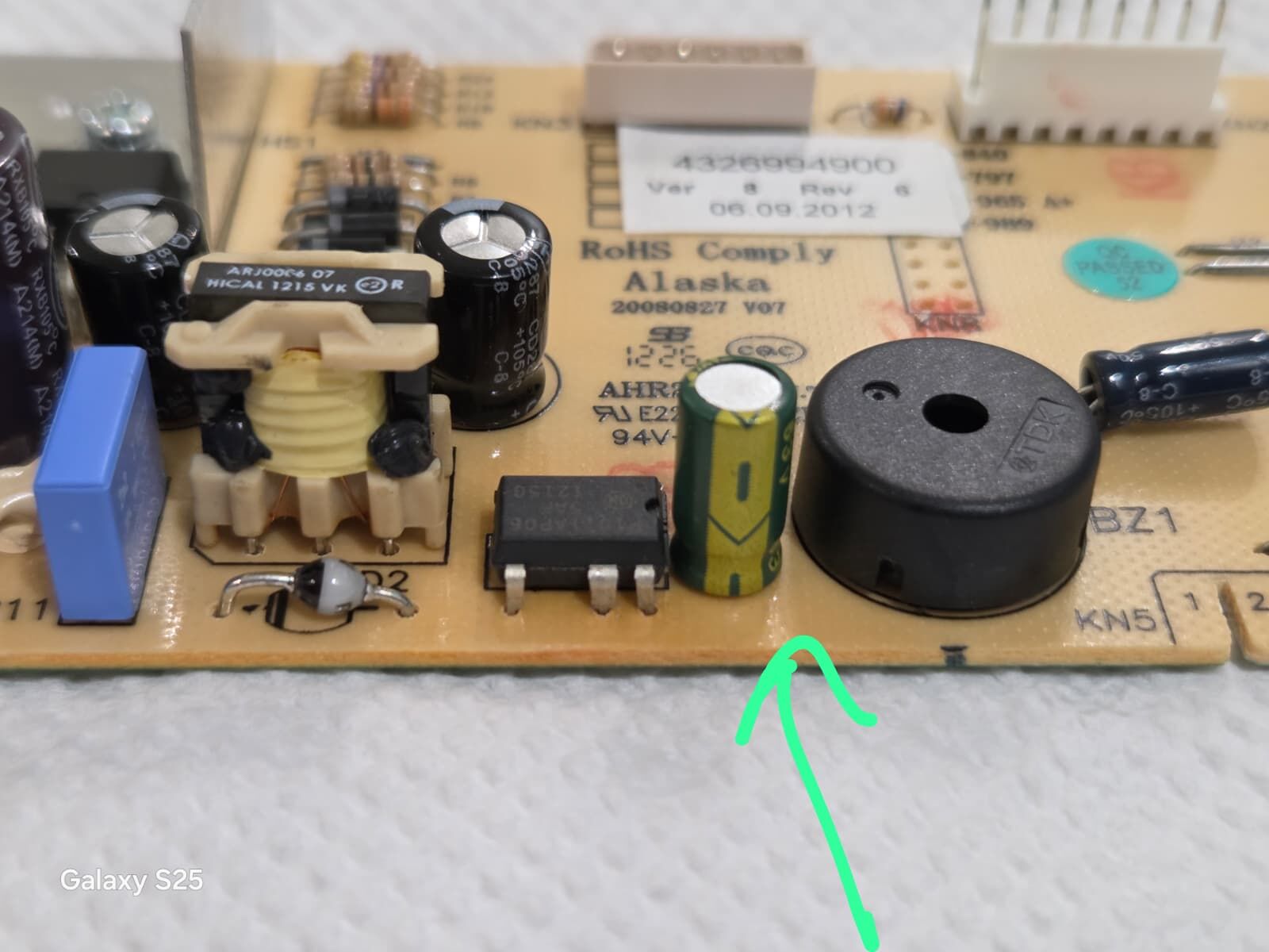

  17. מלחמה, מצ'עמם, תן לעשות משהו... לא נגעתי בו לפני שחיפשתי חדש ואחכ מקום לתקן. מצאתי במרשתת את המידע. לרוב מדובר במספר נקודות עיקריות לבדוק התנגדות\קצר בין רגליים מסויימות בשביל לקבל אינדיקציה ראשונית אם הוא תקין או לא (לא לפני שאתה מוודא שהוא לא שרוף, סדוק, חסר לו איזה חלק קטן וכו'). כמובן שכל הבדיקות נעשות ללא מתח שהכרטיס בחוץ. החשד העיקרי נפל אך ורק עליו לאחר ששללתי את כל מה שמסביב וזאת למרות שמצבו הפיזי היה 100%. בסופו של דבר הגעתי לסירטון בלינק המצורף מעלה והחלטתי לבדוק את הקבל הצמוד אליו למרות שלא היו עליו שום סימני התנפחות או משהו ראשוני שמעיד על כשל. המקרה בסירטון הוא מקרה זהה למקרה הזה.

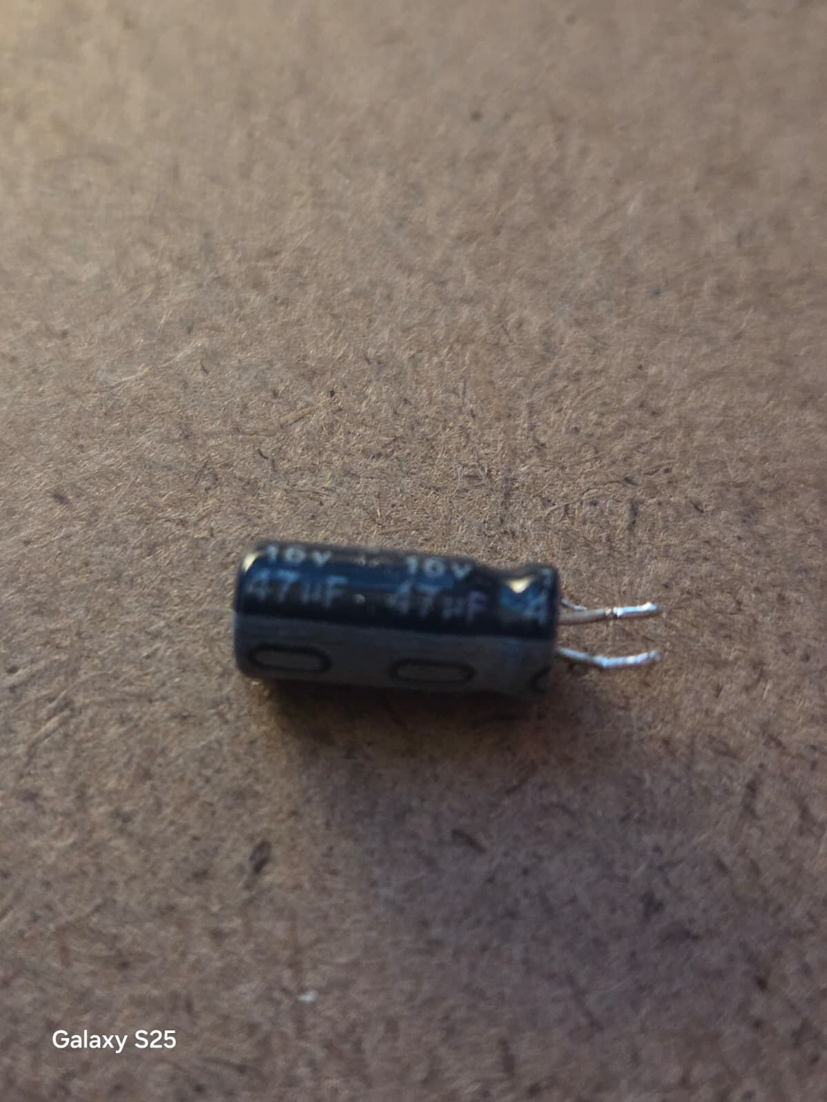

  18. אני לא אלקטרונאי, סתם חובב שאוהב לתקן דברים אז אנסה לענות; הקבל 47uF שנמצא צמוד לספק מתח הממותג (IC מסוג P1011AP06) אחראי לזה שהספק "יניע" ויעבוד בצורה יציבה. זה הוזכר בכמה מקורות שהגעתי אליהם. המתח המקורי של הקבל 16V אבל ניתן להחליפו בקבל עם מתח גבוה יותר (60V כמו שהיה לי "מפירוק"). הפוך (מ 60 ל 16) אסור לביצוע. ההשוואה לקבלים של מנוע AC - לא אותו דבר בכלל. לא מצאתי כרטיס חדש. לא חיפשתי מפירוק. תיקון רצו 350 ש"ח כולל מעמ.
  19. +1 יש "וולטמטרים" שיודעים למדוד קיבול (יש לי כזה) לכן היה לי קל למדוד אותו. בנוסף, בסירטון שצירפתי בקישור מעלה רואים שהוא מודד גם קיבול וגם עכבה ("התנגדות") ואכן ה"התנגדות" היתה לא תקינה וגם הקיבול. לצערי בגלל שאנחנו מושבתים לחלוטין ממשלוחים של אליאקספרס וכו' - הברירה שלי היתה כרגע היא לאלתר כי האתגר היה מעניין ודברים אחרים לעשות כרגע במלחמה - אין. לשמחתי החלק שמצאתי לא בן 200 שנה, עבד כמה חודשים עד שה LED עצמו התפגר וקניתי אחד חדש, לכן לא חששתי להשתמש בקבל שעבד כמה חודשים (תוחלת החיים שלהם היא שנים רבות, לרוב 10 ואף יותר). איציק
  20. לאחר בדיקה שיש מתח 5V על הכרטיס, חיברתי אותו למקפיא והפעלתי. המקפיא נדלק ועובד תקין (כבר יומיים) וחזר לשירות מלא. מסקנה: לבדוק היטב את הרכיבים המועדים לפורענות (יוטיוב עוזר בצורה מעולה ויש שפע מידע על הכרטיס הזה - הוא נראה זהה בכל הוורסיות שלו). לעיתים קשה להשיג מהרגע להרגע איזה רכיב. שיחק לי המזל - מצאתי קבל 47uF של 60V בספק כח של איזה ספוט לד שהתפגר, והוא היה תקין לחלוטין ובר החלפה עם הקבל של ה 16V (אבל לא להפך - אפשר לשים 60 במקום 16 אבל לא 16 במקום 60).

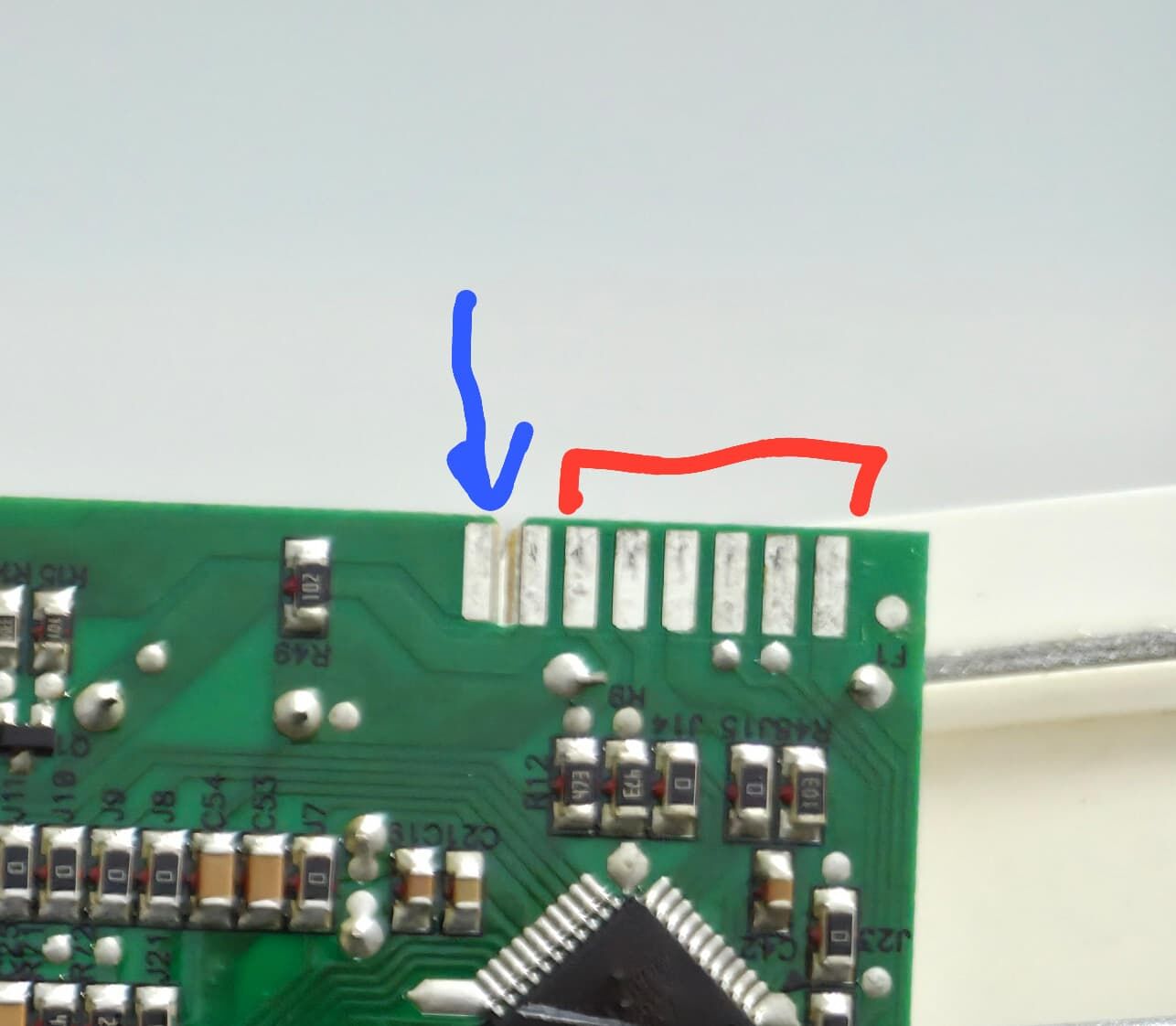

  21. בדיקה לפני התקנה: על התקע הלבן בצד שמאל חיברתי פאזה ואפס (2 החוטים האחרונים בחלק התחתון) בצד השני מודדים מתח DC עם ההדק שמסומן בחץ כחול - מול ההדקים המסומנים באדום. במצב תקין = יש 5V במצב תקול = יש 0V או מתח נמוך בהרבה מ 5V (מדדתי 1.5V כשהיה תקול).

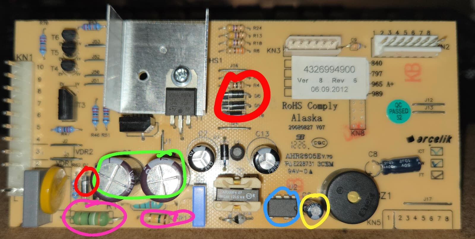

  22. שלב ראשון היה לבדוק את כל הרכיבים המועדים לפורענות: דיודות נבדקו (סימון אדום בתמונה) - צד אחד אין התנגדות צד שני 0.6-0.5V = כולן תקינות. שני הנגדים (עם פיוז) מסומנים בסגול בתמונה - נבדקו (לקחתי מגוגל את התרשים צבעים שלהם וחישבתי התנגדות) = תקינים בעיגול הכחול ה-IC, אחד הנפוצים לתקלות מהסוג הזה, תקין ! קבלים (בירוק) תקינים (כל אחד 11uF והם מחוברים במקביל) - אז התנגדות היתה תקינה (22uF). עם מה נשארנו ? עם הקבל "התנעה" (בצהוב) של ה IC (הצמוד אליו בעיגול כחול). ערכו: 47uF במתח של 16V. פורק ונבדק 37-39uF עם התנגדות לא תקינה (לפי הסירטון הזה שעזר לי בפיענוח הבעיה) לאחר איתור הבעיה הוא הוחלף.

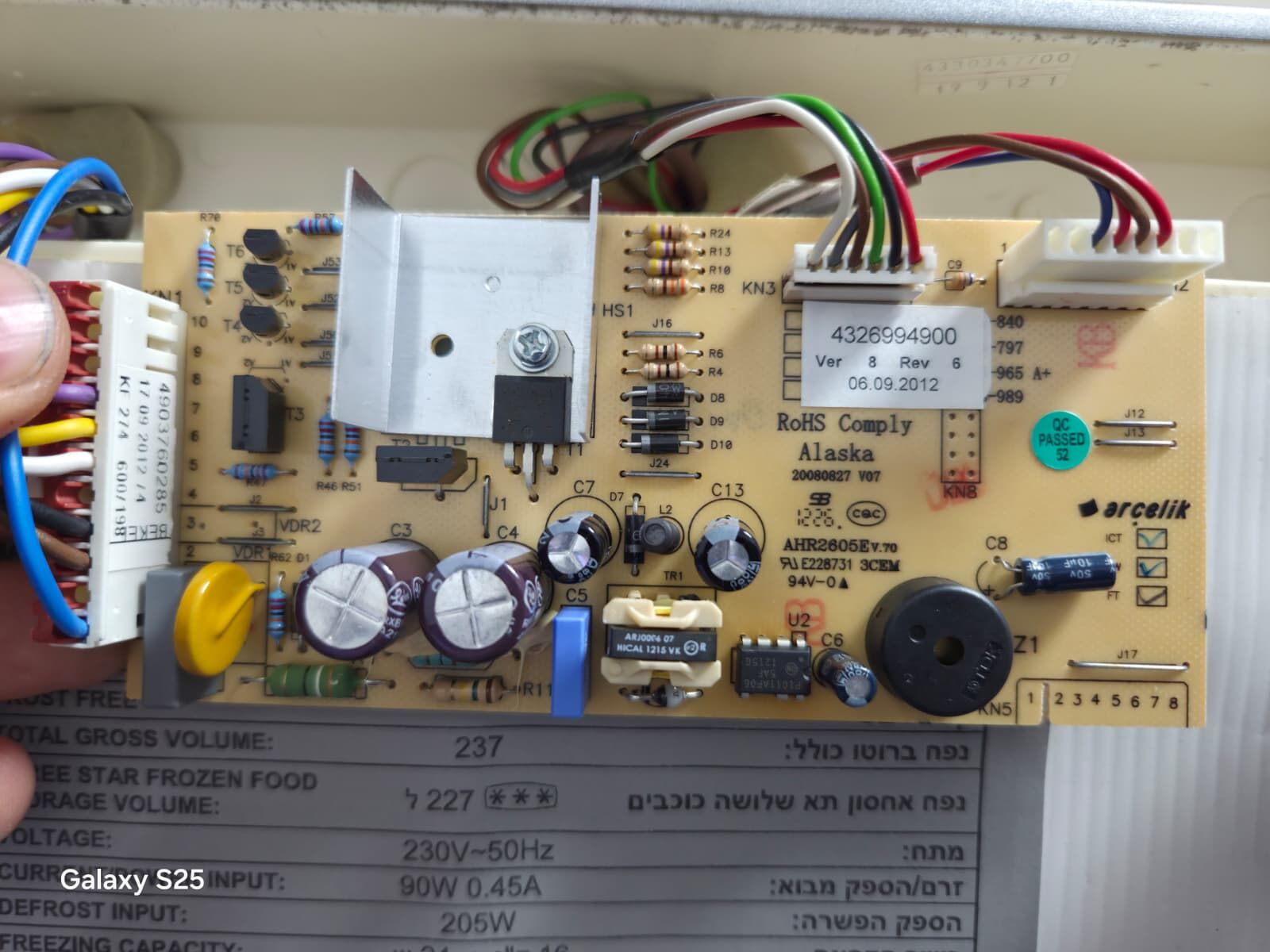

  23. המקפיא בן 12-13, אחרי הפסקת חשמל לא נדלק. פורק הכרטיס, נבדק ויזואלית - לא נראו סימני שריפה או התחממות של רכיבים (שזה הכי מבאס). דגם הכרטיס: 4326994900. מדובר בכרטיס עם אינספור ורסיות, מלא סירטוני תיקון ביוטיוב וכו'. מה צריך ? מלחם, וולטמטר עם פונקציית בדיקות לקבלים, דיודות וכמובן נגדים.
