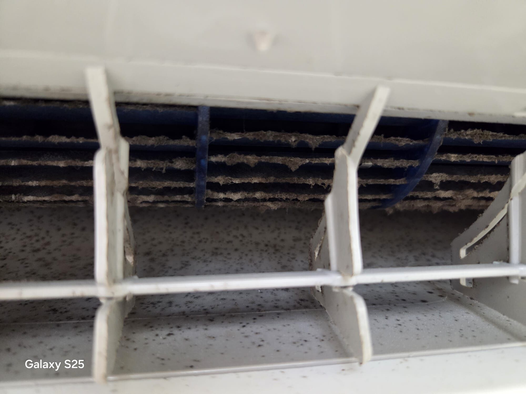

גם אצלי יש רשתות, רובוט שעובד כל יום, פילטרים עוברים ניקיון סדיר, החלונות בבית סגורים ולכאורה לא אמור להיכנס גרגר אבק - ועדיין, המזגנים עובדים כאן 95% מהזמן בשנה ועובדתית נצבר שם ליכלוך בכמויות גדולות. המיני מרכזי זה נושא כאוב בפני עצמו בכל מה שקשור לניקיון...זה גם המאייד שנגיש (בחלק מהמקרים) רק בצד אחד - וגם תעלות האוורור שהן בלתי ניתנות לניקוי שוטף. האבק שנדבק למאיץ מפריע לספיקת האויר ומייצר רעש מוגבר (ויכולת ספיקת האויר של המכשיר נפגמת), זה מעצבן. עוד יותר מעצבן זה החוסר איוורור בממ"ד שמייצר בקטריות (ריח רע וחזק) במאייד וכמעט בלי לכלוך בכלל במזגן עצמו. איציק

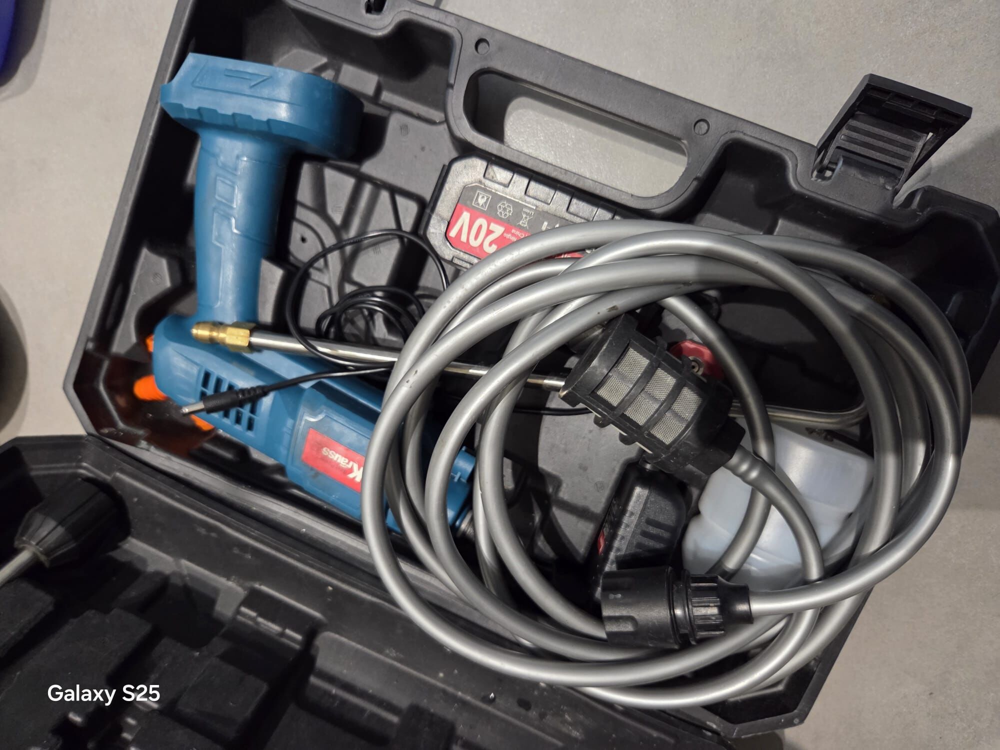

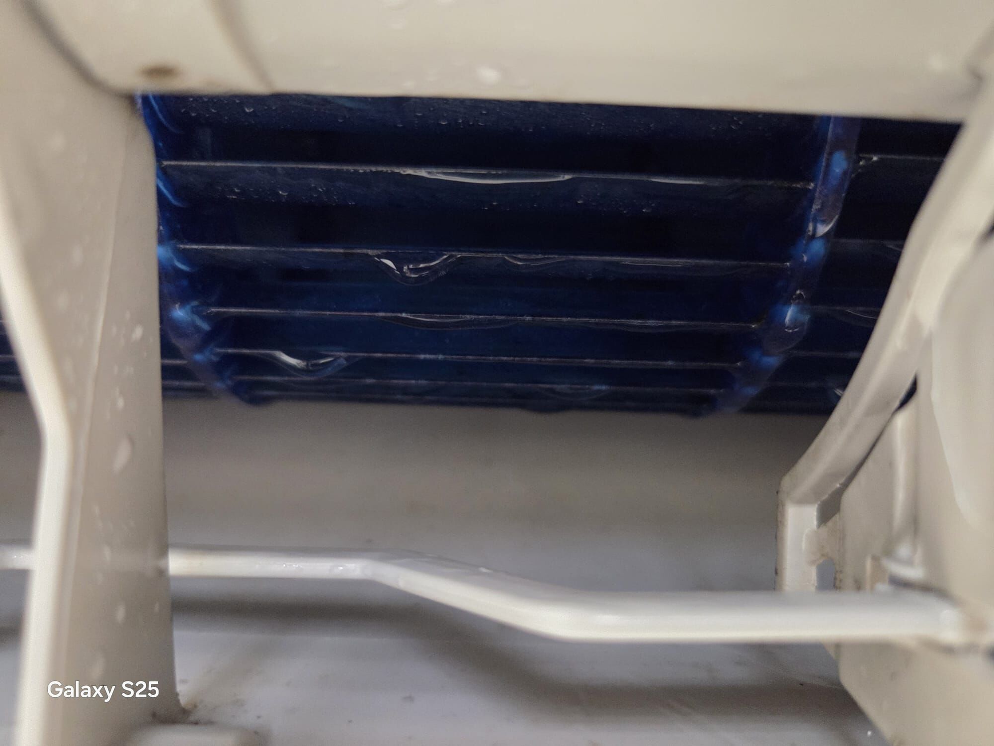

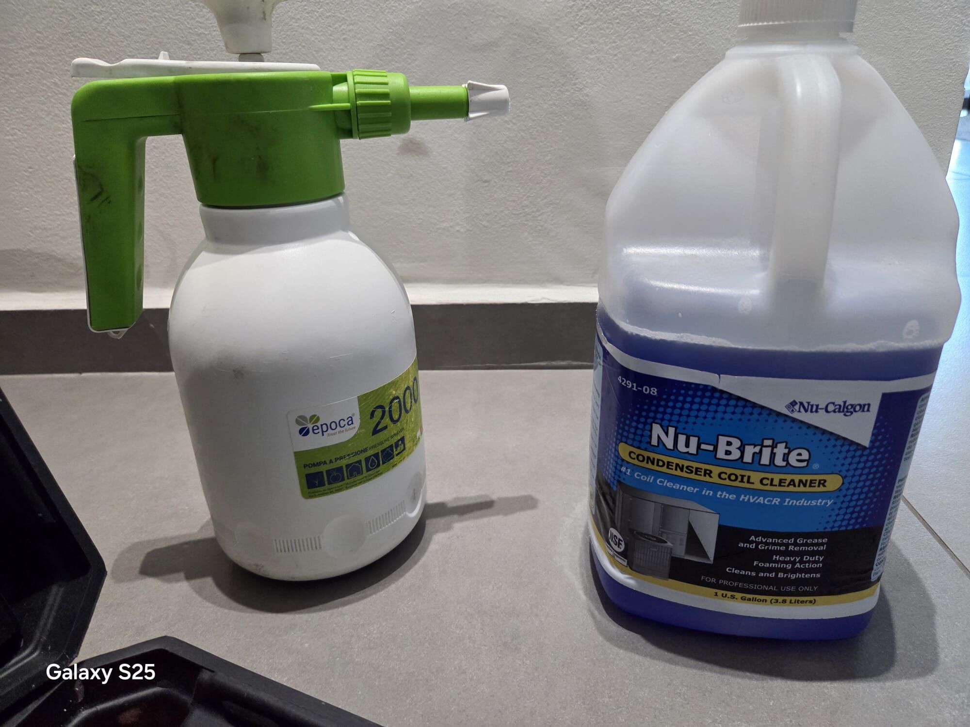

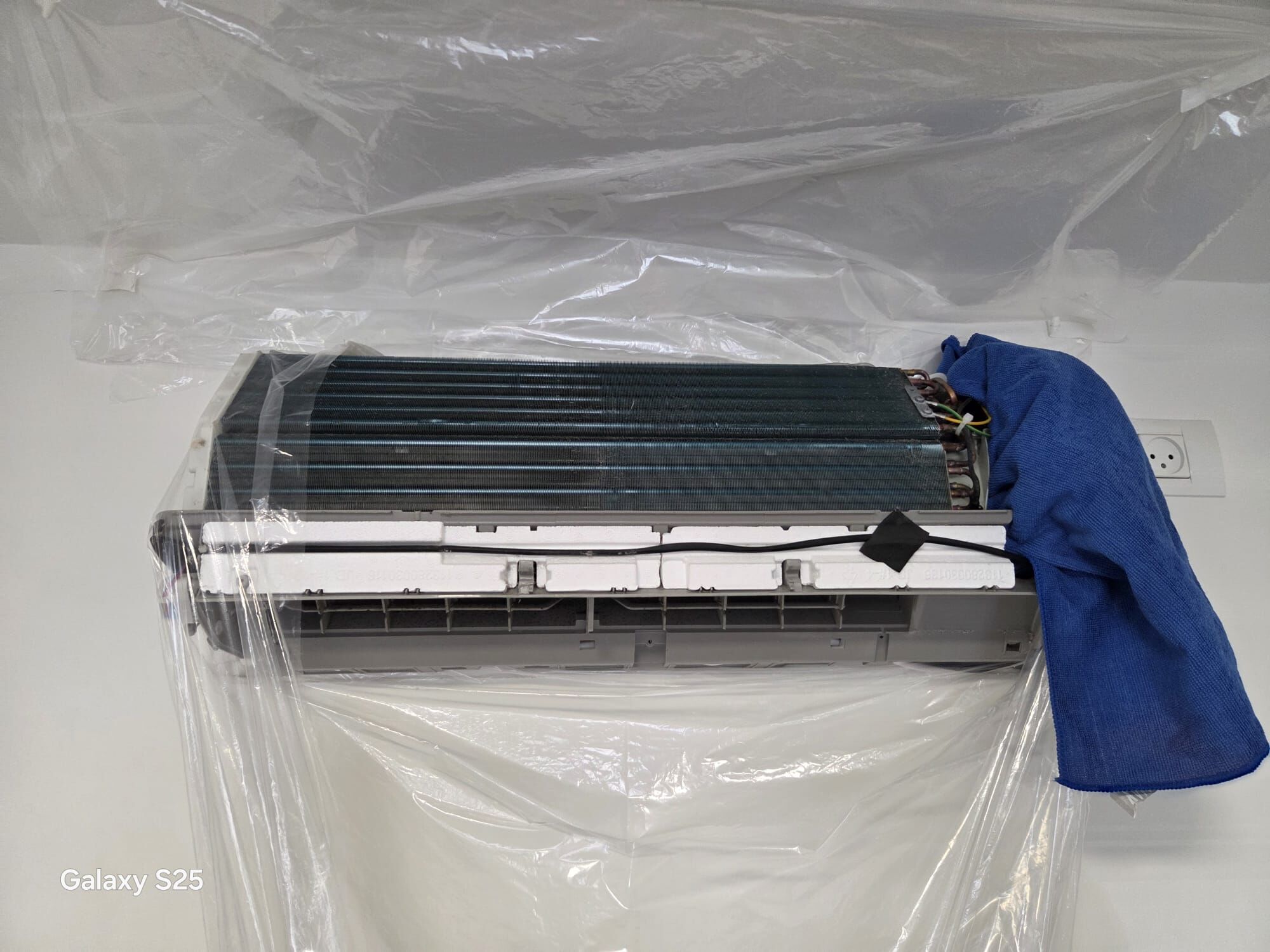

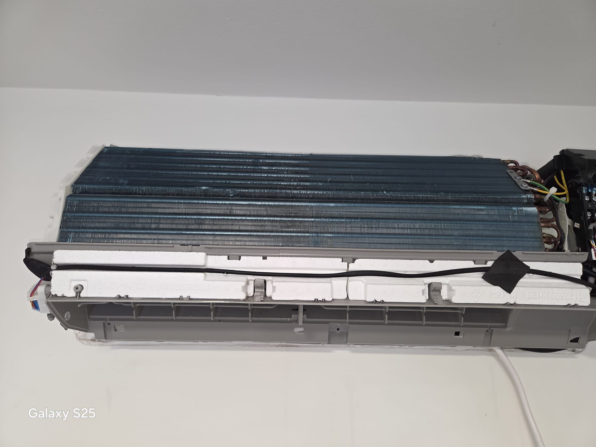

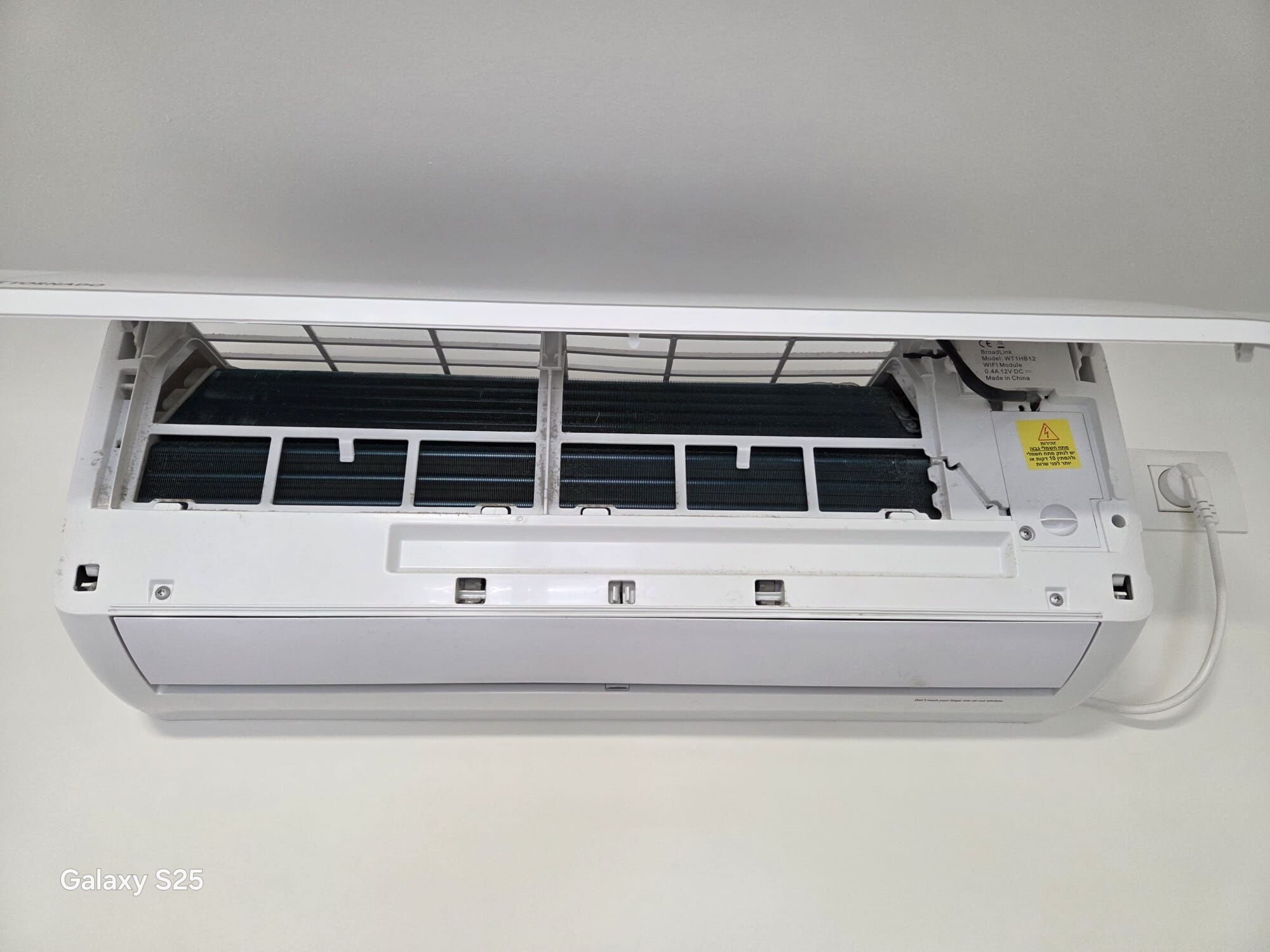

משתמש בחומר מקצועי של Nu-Brite הכחול (בדילול כמובן), מיני-גרניק נטען ומיכל התזה מקצועי שעמיד לכימיקלים קשים. הכיסוי זה אילתור שלי. לניגוב אחרון משתמש במטלית מיקרופייבר פשוטה.

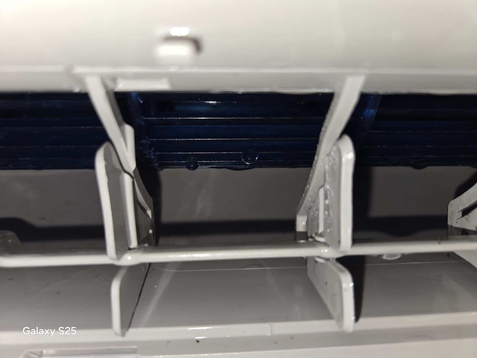

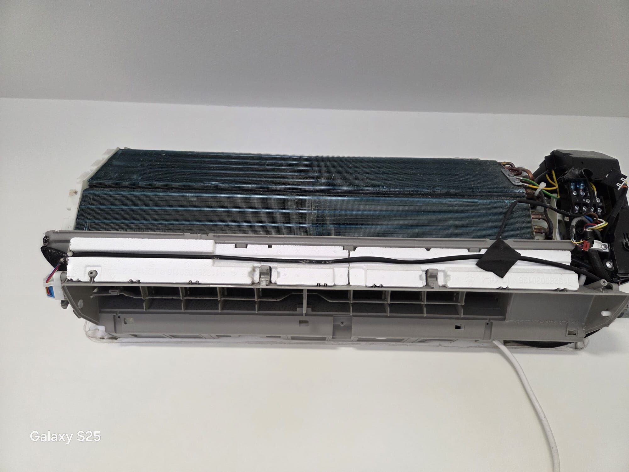

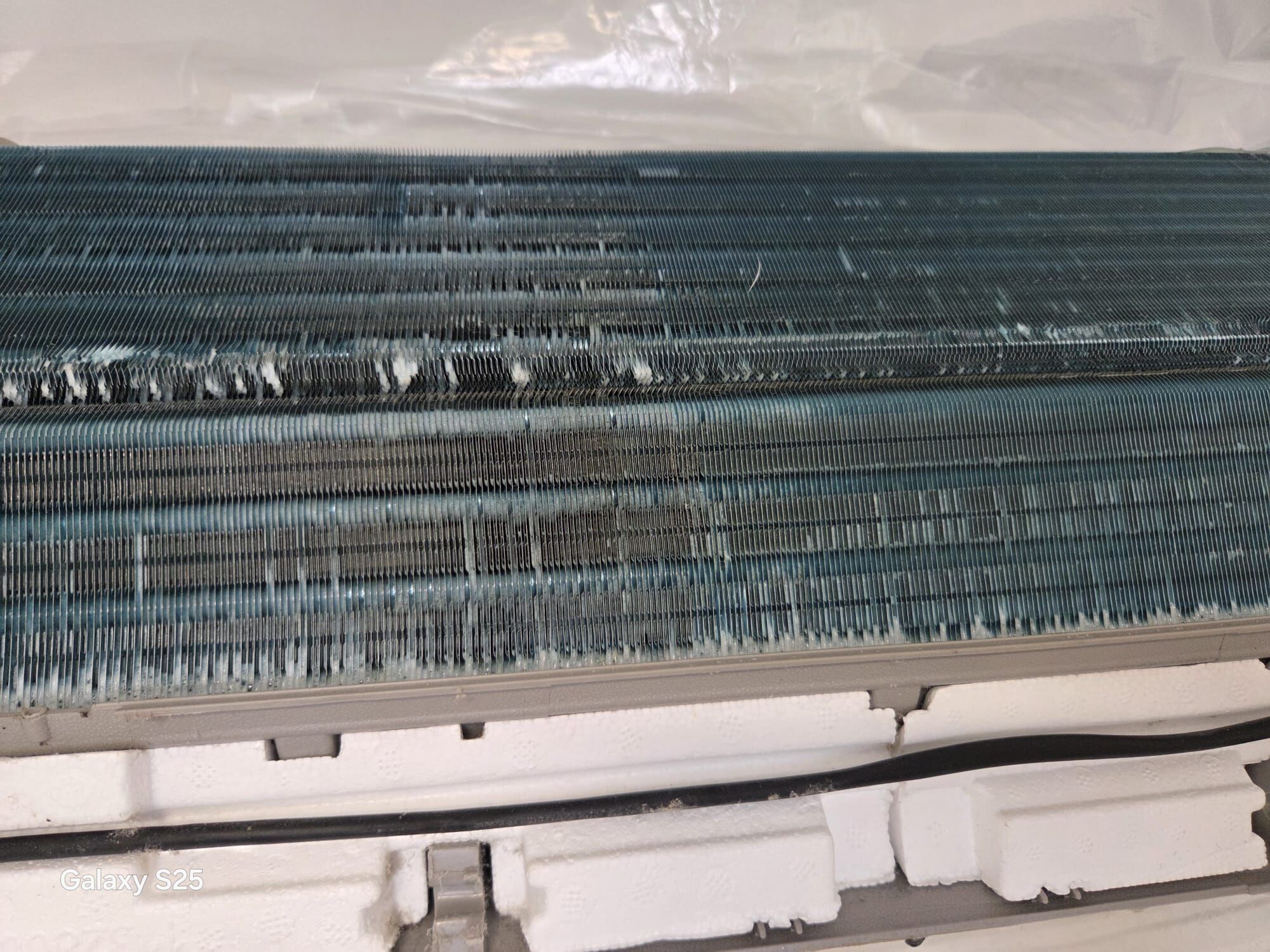

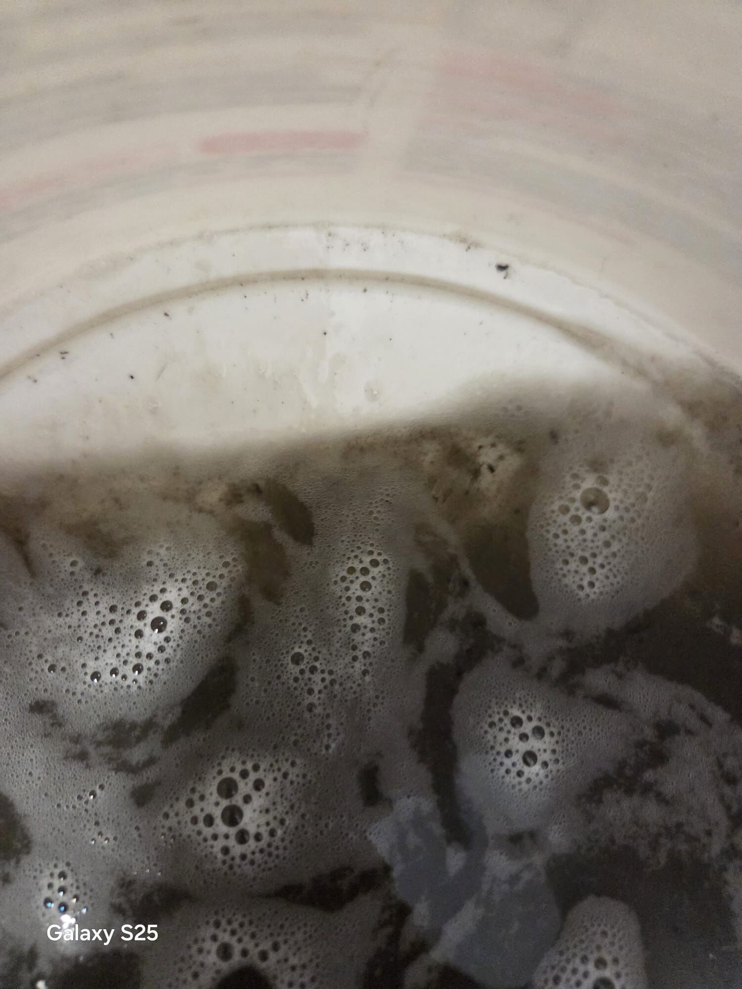

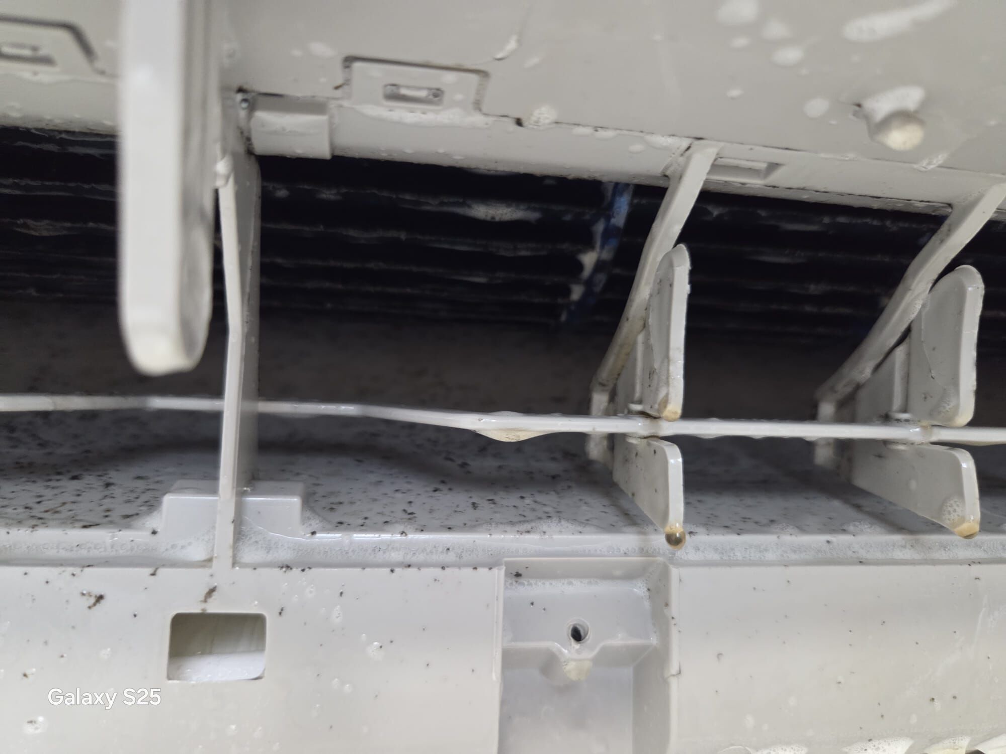

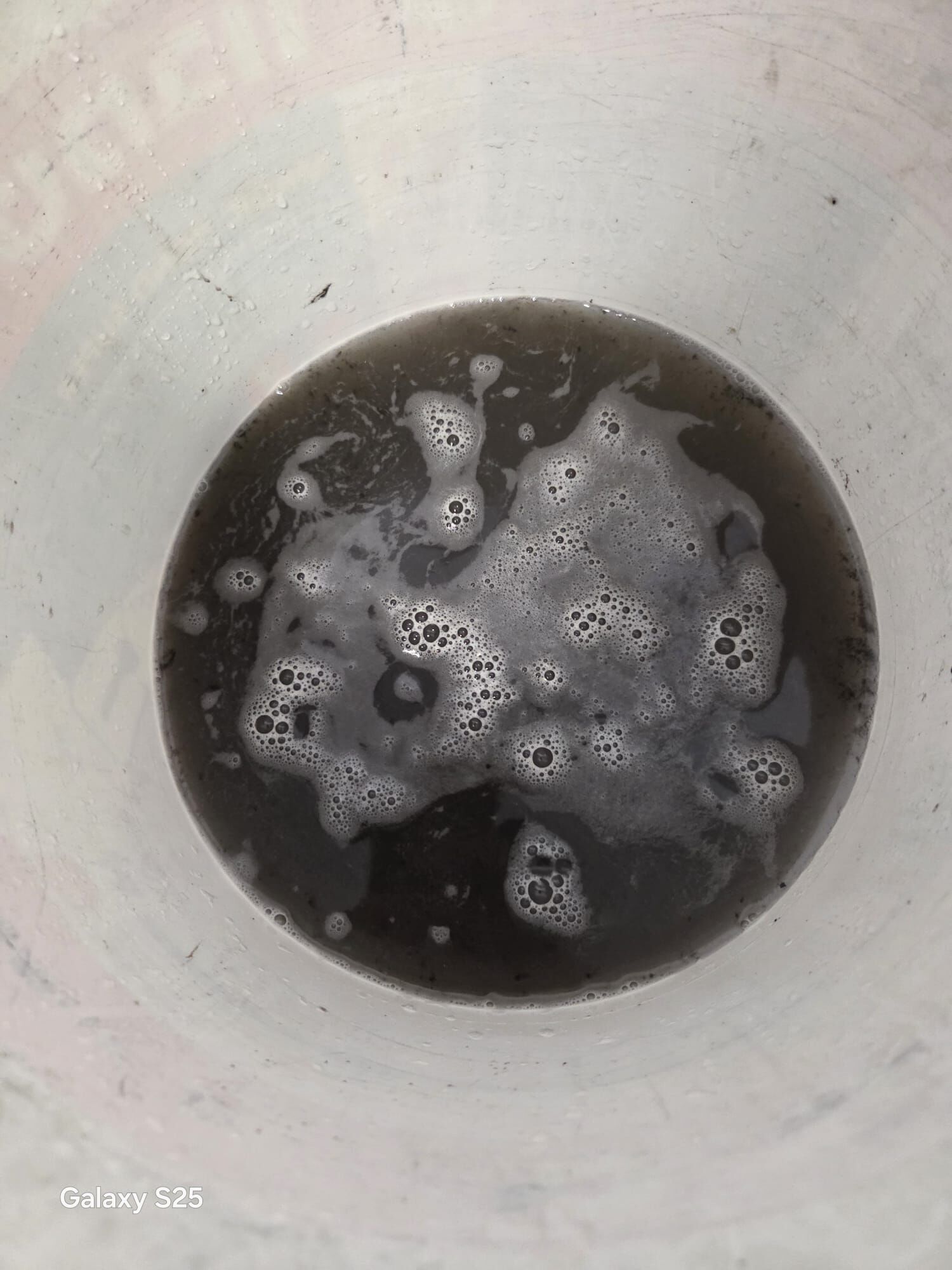

מנצל את זמן המלחמה בזמן שרובנו בבית ומשתעממים או סתם מטפסים על הקירות, לנקות את המזגנים לאחר קרוב לשנתיים של פעילות אינטנסיבית. 2 מהם שעובדים קשה מאוד - מלוכלכים מאוד עם הרבה אבק שמצטבר באופן טבעי בפנים. אחד עובד ממש קל ולא נגעתי בו עדיין. האחרון בממ"ד; בשנתיים האחרונות הוא סגור רוב הזמן וזה נותן את אותותיו - הוא לא היה מלוכלך ברמה שמצדיקה ניקיון אבל מסריח ברמה קשה מאוד עם סימנים כמו של שומן, מה שמעיד על התפתחות של בקטריות ולכן כמובן הוא עבר את הניקוי הכי יסודי מבין כולם, לרבות שטיפה עם חומר גם של הכיסוי החיצוני (הלבן) כאשר הכיסויים החיצוניים האחרים נדרשו לשאיבה בלבד והעברת סמרטוט לח. איציק
