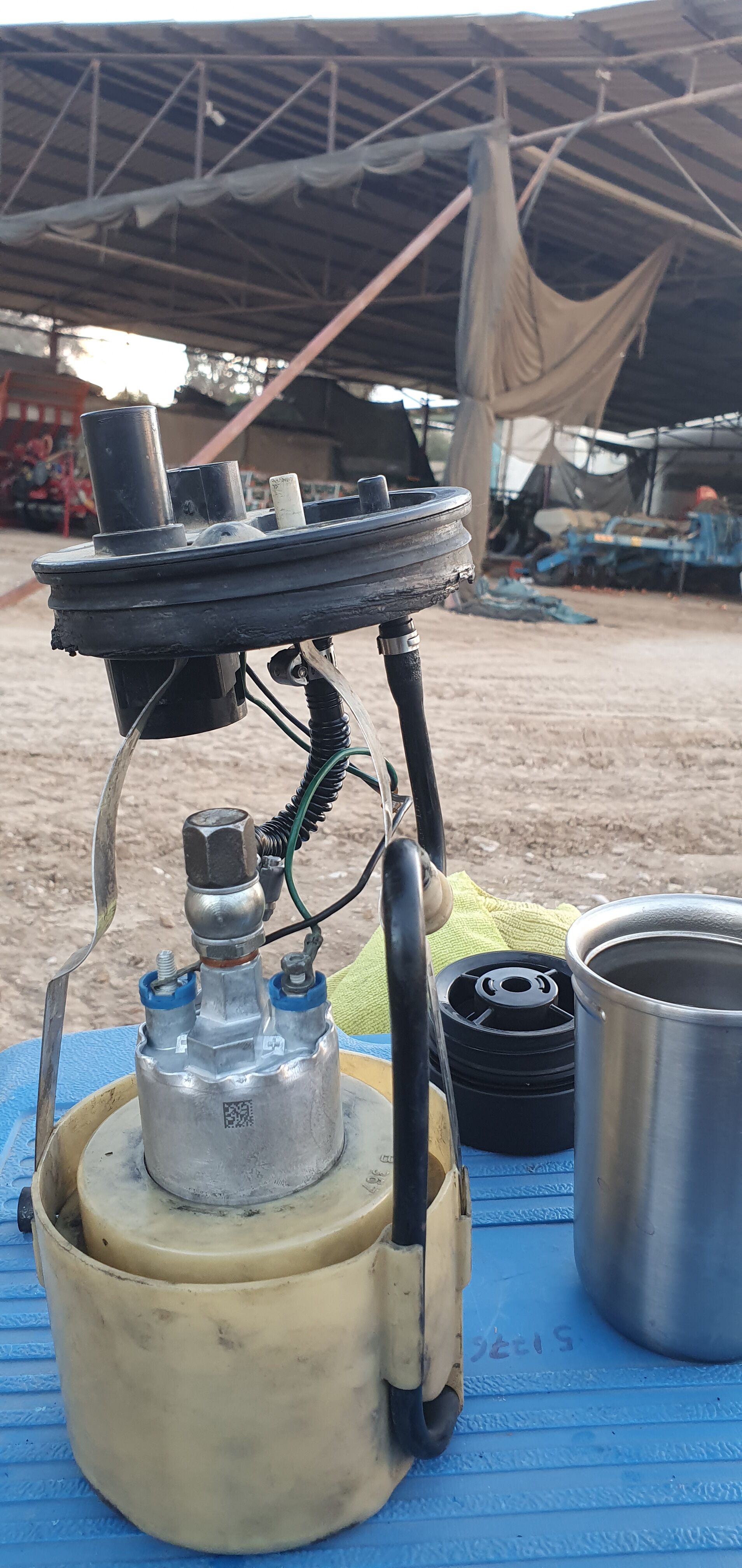

תודה תודה. אני חייב להזכיר לעצמי לא לשכוח לצלם יותר. ברגע שאני מתחיל להתעסק עם התקלה עצמה, אני שוכח לגמרי ועסוק בידיים.
וואלה, לא ציפיתי שהחלק יגיע תוך כמה ימים. אז בוא נתעסק עם ה Super.... בהמשך לשבוע שעבר, הרכב לא הניע. אחרי כמה בדיקות נמצא שהמשאבת דלק עושה לי צרות. אז הזמנתי משאבה של בוש, ובזמן ההחלפה עליתי על כמה צרות שהיו שם. התארגנתי על מחבר Banjo במידה הנכונה, במצב הישן, המשאבה ישבה ישירות בתוך מסנן רשת "משי" שנועד ללכלוך גס. הבעיה הייתה שהמשאבה ישבה על התחתית של המסנן כאשר היא צריכה להיות בערך חצי ס"מ מעל התחתית, ניתן לראות את הסימן העגול שהמשאבה הקודמת השאירה. את המשאבה החדשה הלבשתי לתוך החלק שהזמנתי וכך היא בעצם לא נגעה בתחתית ( שכחתי לצלם). חיברתי הכל בחזרה, והתענוג הזה 20241213_163545.mp4
