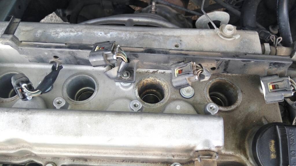

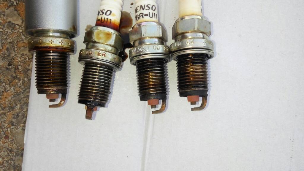

  1. החלפתי פלאגים בקורולה (פעם ראשונה, יי!) ובשני הימניים ביותר (נקרא להם שלוש וארבע) ראיתי לכלוך ושמן גם בחור וגם על הקוילים. בשלישי, היה הכי הרבה שמן, משהו כמו 4 טיפות על הפלאג. ברביעי רק סימני שמן. הרביעי היה גם מהודק די חזק יחסית לשאר. הנסיעה חלקה ושקטה. אין איבוד שמן שאני רואה מאז שהחלפתי לפני שנה. נכון להניח שזה אטם מכסה שסתומים? יכולה להיות עוד סיבה? אני לא רוצה סתם להתעסק עם זה בשלב זה מלבד לעקוב אחר צריכת שמן ולהבין.
