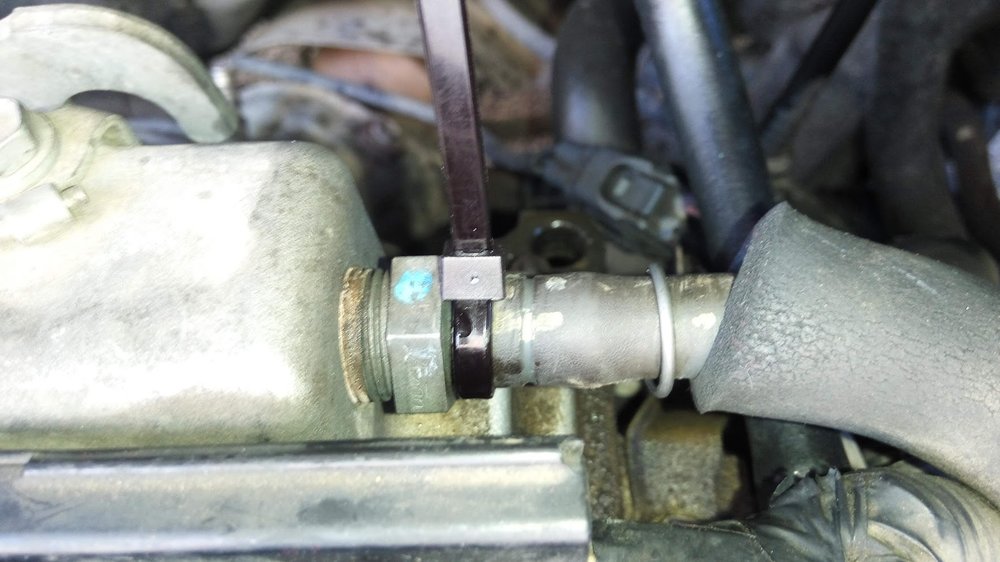

  22. קורולה 2004. יש למנועים האלה מחלת בוצה. לפני שנה החלפתי שמן, הרכב בשנה האחרונה נסע אולי 5000 ק"מ. הקילומטרז' של המנוע לא ידוע כי הוא הוחלף למנוע מיבוא לפני כמה שנים.
