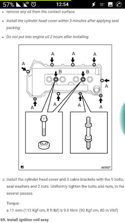

קראתי קצת, שוב הגענו לאותו נושא.. מומנט הידוק.. 10.8nm ו9... ואני מתלבט אם לקנות ידית מומנט לטווחים האלה או להדק "עם רגש" שזה כזה סוביקטיבי. כמה זה 10nm בהברגה כזו? הידוק עם האצבעות כמה שאפשר ועוד רבע סיבוב של הבורג? כמה זה 9? עוד שמינית סיבוב? בנוסף, שמן שנזל לחלל השריפה, מה עושים במקרה כזה?

בתמונות הסדר הפוך וזה יותר מ4 טיפות
