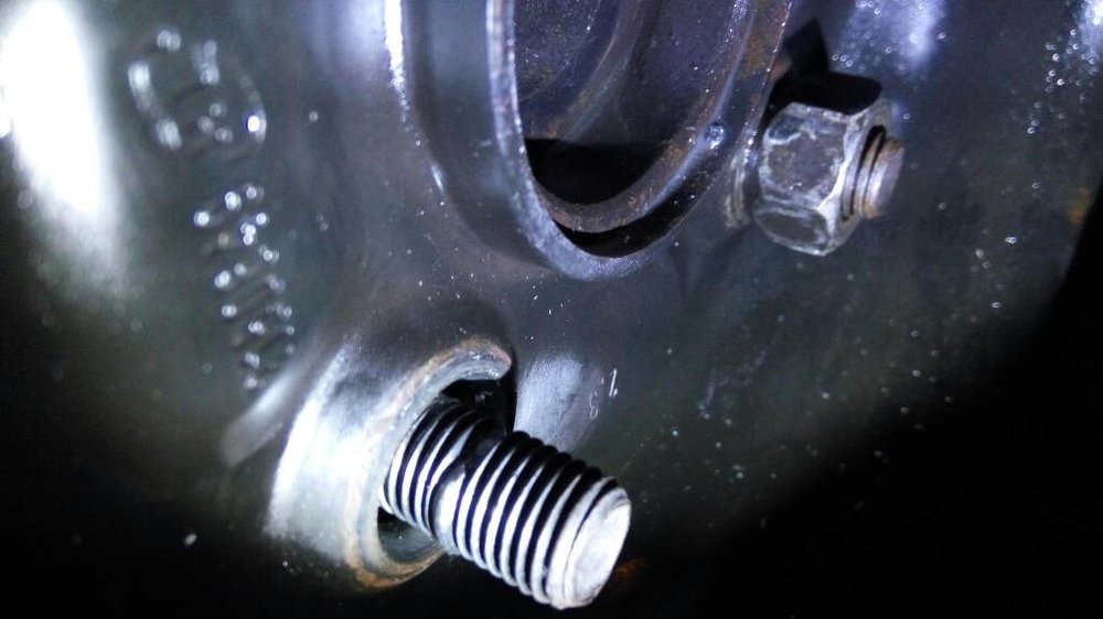

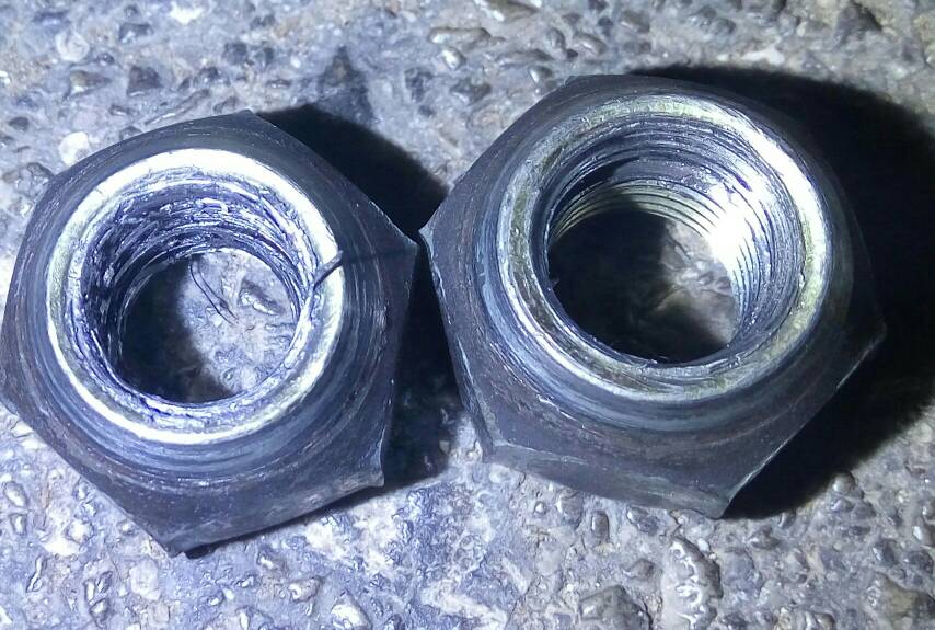

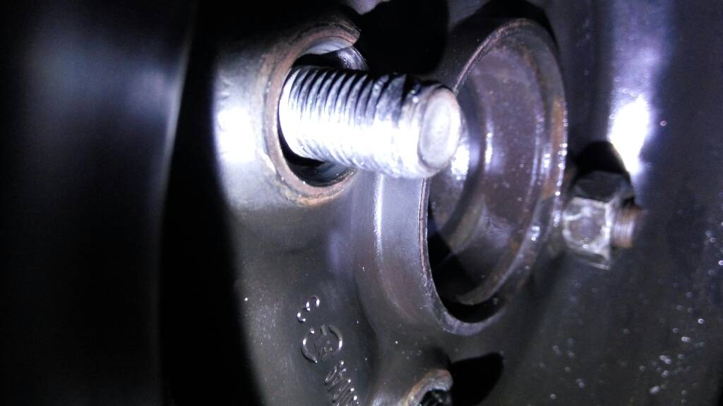

Coro פרסם הודעה בנושא של Coro בתוך טכני, אחזקה וטיפולים
בסוף הצלחתי עם הספריים. מוזמנים להזדעזע. בזמנו לקחו לי 120 ש"ח על בורג גלגל קדמי שבור. האם החלפת בורג +אום בגלגל אחורי בקורולה 2004 יותר עבודה מגלגל קדמי? האם אפשר לעשות באמצעים ביתיים? מה הסיכוי שהצמיגאי שנגע ברכב אחרון יקח על זה קצת אחריות? -
קצת להוציא קיטור.. לפני כחודשיים בפנצ'רייה העברתי את הקדמיים אחורה והאחוריים קדימה. הצמיגאי סגר עם אימפקט. שאלתי באיזה מומנט זה נסגר. הוא לא ידע לענות רק אמר שהוא סוגר הכי חזק שלא יפלו הגלגלים.. תכננתי בבית לחזק עם ידית מומנט אבל לא יצא לי עד הערב. הם היו סגורים ממש חזק, לקח לי המון זמן וזיעה להוציא את הברגים עם צלב. הוצאתי את כולם החוצה לראות שאין בעיה בפתיחה ואין התנגדות מיותרת. הסגירה עם ידית המומנט ב76 פוט פאונט (מומנט היצרן) הייתה קלה בהשוואה, רק להמחיש כמה חזק סגרו. אבל בגלגל אחד יש שני אומים שאני לא יכול לשחרר אותם. הצלחתי קצת החוצה אבל משם לא מצליח יותר וגם פנימה לא נכנס. אנסה קצת שמן אבל בספק כי זה לא נראה חלוד. מה מציעים לעשות אם זה לא עובד? יש לי ספריי הקפאה, אולי יעזור?
בשנתיים האלה, כמה פעמים מילאת אוויר?
