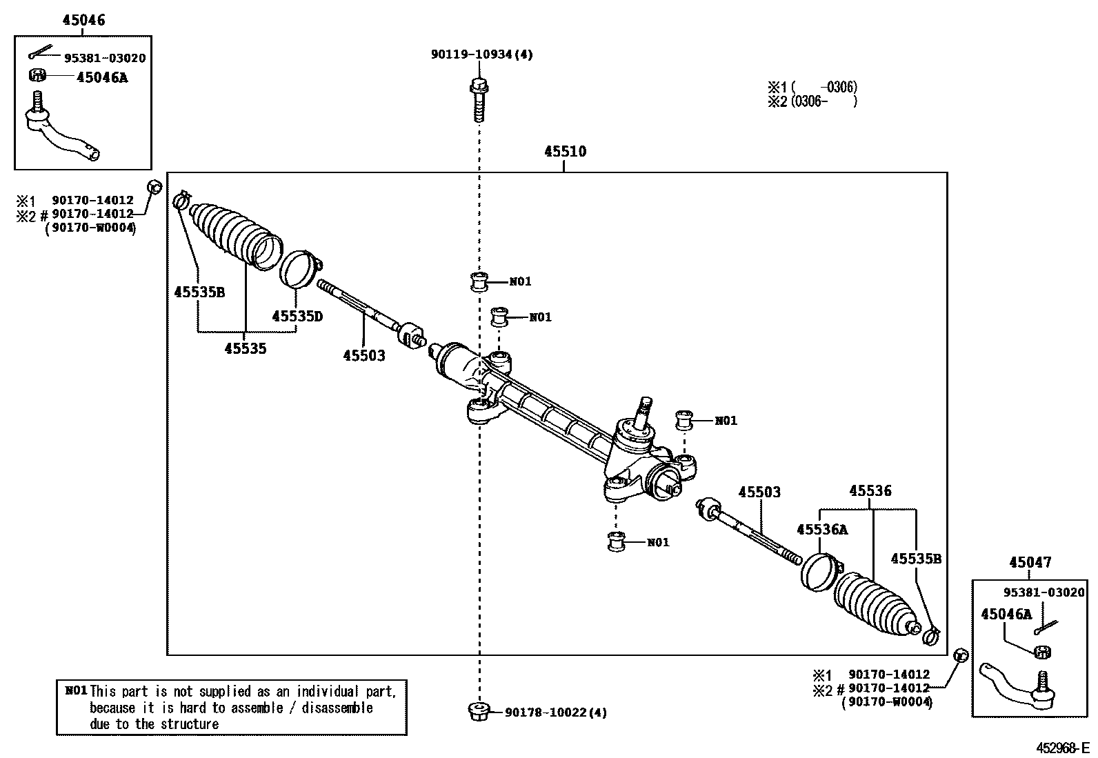

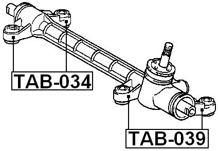

  1. ממש כך. לצערי לפי ספרות טויוטה הבושינג מסומנים בN01 עם הערה - "החלק לא מסופק בנפרד, בגלל קושי בהרכבה/פירוב עקב המבנה". יש אפטר מרקט אחד שנתקלתי בו, וזה יוצא עדיין יקר וקרוב למחיר מסרק משופץ ואין ערובה שמוסך ירצה/יצליח להרכיב אותו, ובטוח שלא יתן אחריות.
  2. הבושינג התבלה במסרק הגה של קורולה 2004 מצד אחד, כל חנות חלפים, מוסך או מכון פרונט שביררתי איתן והם ביררו מול הספקים שלהם, אין להשיג את הבושינג בנפרד. מצד שני, כולם מציעים להתקין מסרק משופץ שלטענתם בא עם בושינג חדשים. הכיצד למשפצים יש גישה לבושינג ולשאר המוסכים לא? האם לדאוג שאקנה משופץ ודווקא החלק הזה לא יוחלף? מוסך מורשה נתן לי הצעה של מסרק משופץ ע"י חברת "המשפץ", מישהו מכיר את העבודה שלהם?
  3. לצורך החלפת בושינג למסרק הגה ואם לא אפשרי להחלפת מסרק הגה

  6. תודה עזרת מאוד. תסתכל עם ההערה בדיאגרמה, האם לקחת אותם ברצינות שאי אפשר להחליף את הבושינג בלבד וצריך לקנות את כל המסרק? כי יש יצרנים שמוכרים רק את הבושינג שאלה נוספת, התחליפי זה 60$ כולל משלוח מאמזון. האם צריך אישור משרד תחבורה?

  8. נכשל בטסט, במוסך לא איתרו חלפים אז בינתיים אני מחפש בחו"ל דגם הרכב לפי השלדה [h=2]ZZE121L-DEPNKW[/h]חיפשתי כאן ולא מצאתי - https://www.toyodiy.com/parts/p_E_200305_TOYOTA_COROLLA_ZZE121L-DEPNKW_4501.html
