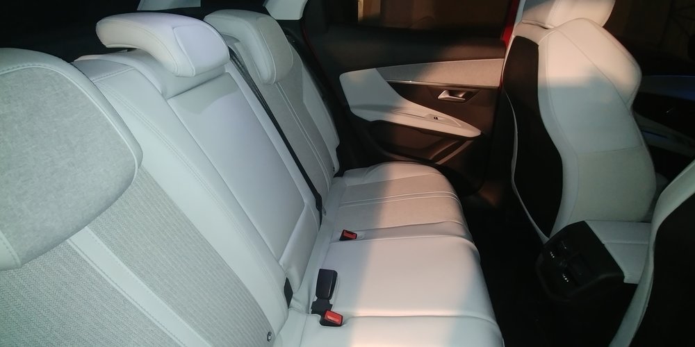

  18. להמשך יישום החומר הרכב היה צריך להיות מועבר לסטודיו של היבואן של Feynlab לסיום העבודה (חוסר תאימות בין זמנים וכו וכו אבל זה לא משנה :-P:-P) החומר עושה את העבודה. נותן מראה עשיר מאד לצבע של הרכב. עומק מטורף! ואם תבחינו טוב אז אחרי הפוליש (העדין, שלא הוציא את השריטות עד הסוף) והציפוי השריטות הגדולות כמעט נעלמו לגמרי. רק מזוויות מסוימות אפשר להבחין בהן. עבודה קשה אבל תוצאה פגז. אה כן וגם הפנים של הרכב עבר ציפוי נאנו. כל העור עבר ציפוי של Gtechniq L1 Smart Leather והבד עבר ציפוי Gtechniq i1 Smart Fabric. כמו כן גם השטיחונם קיבלו שכבה של i1. ולבסוף, אני רוצה להוסיף קרדיט ענק למוטי וגל שרון שעזרו לי עם הציפוי ועם העבודה הזאת. אני וגל עבדנו ביחד על האוטו ובעזרת החבר'ה מ Feynlab מצאנו את השיטה הטובה ביותר ליישם את החומר על הרכב. שמחתי מאד לעבוד אתכם!

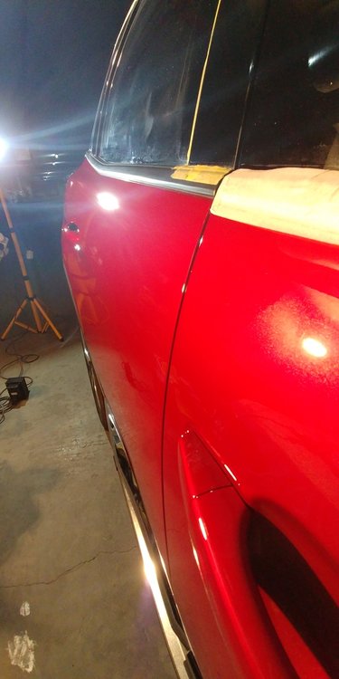

  21. שלום לכולם! והפעם הגיעה פיג'ו 3008 אדומה חדשה. למרבה הצער הרכב הגיע עם 2 שריטות עמוקות מאד. אחת על הדלת והשניה על דלת של מילוי הדלק. הצבע לא היה קשה בכלל ל jeweling. פאד צהוב של rupes עם scholl s30+ עבד מצוין. והצבע נראה מדהים אחרי זה. בשריטות הקשות הייתי צריך להעלות את הרמה ל rupes zephir כי מכל הקומפאונדים החותכים הוא הכי קליל. וגם שמתי טיפה אחת של angelwax ressurection כדי להעלות את רמת החיתוך עוד קצת על צבע שהוא יחסית בינוני מינוס בקשיות שלו. המשך בהודעה הבאה.
