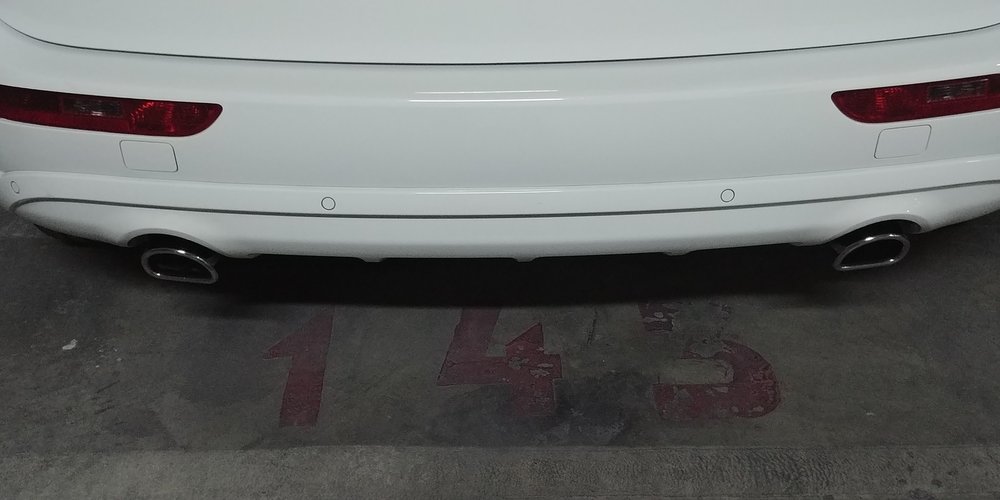

Finale: ציפוי הגנה: Angelwax Ti22 - שכבת בסיס לואקס קראמי Angelwax Enigma - שכבת ואקס קראמי Polish Angel Master Sealent - שתי שכבות של אוטם צבע קראמי כדי לתת הגנה מקסימלית ולאורך זמן רב ככל האפשר. Angelwax Bilberry High Temperature Wheel Wax - שתי שכבות לעמידות של חצי שנה מלכלוך על החישוקים. שטיפות דו-שבועיות: שמפו Angelwax Fastfoam אוטם צבע ועזר לייבוש סופי Angelwax Blue Rinse טיפול פנימי: כל העור נוקה באמצעות Gtechniq I2 Tri-Clean AB + מברשת לעור של ValetPro ואז ניגוב עם מטלית לחה במים חמים כדי לנקות כל דבר אפשרי ולהוציא את כל המיקרובים והבקטריות בעור. ואז יישום של Gtechniq L1 Smart Leather AB להגנה מקסימלית של העור מכל מיני זיהומים. ככה זה נראה אחרי: תודה רבה -

Audi Q5 לבנה. צבע קראמי. Rupes LHR15 ES. FUN. FUN. FUN. זה לא היה. קצת background: הרכב נמצא בבעלות גברת מכובדת בהחלט ברמה גבוה. הגברת אוהבת את האוטו שלה מאד. מכל הרכבים שהיא בחנה זה האוטו הכי אהוב עליה ואיתו היא חיה כבר מספר שנים. חשוב לה שהאוטו יהיה נקי כל שבוע-שבועיים. אז היא לוקחת אותו לשטיפה במכונת ג'ילדות כשהיא מתדלקת. ובדיוק בנו מכונת שטיפה חדשה באשדוד אז יאללה בוא נאנוס את הרכב עד הסוף. המטרה: קורקציה מלאה עד כמה שפיזית אפשר ללכת. אם אני מצליח להביא אותו למצב הזה - האוטו נשאר בבעלותה עוד הרבה זמן. אם אני לא מצליח אז היא כנראה תמכור אותה בצער רב. Cant say no to a lady in distress. כלים: Rupes LHR15 ES + Washer mod + new 5" Rupes Backing Plate Rupes BR65AES + 3"/5"/6" backing plates Bosch Lithium-Ion Drill + 3" Drill Attachement פאדים: No Name Wool Pad - כמעט נקרע לגמרי, הייתי צריך לתפור אותו מחדש. Scholl Wool Pad - הפאד לא מתאים למכונות long throw יש לו ספוג דק מדי וסיבי פרווה ארוכים מדי. Rupes 5" Blue Microfiber cutting pad - פשוט פאד פצצה. אחד הכי טובים שיצא לי להשתמש. מצוין מאד גם לחיתוך וגם לפיניש. No Name Closed Cell Cutting Pad - פאד מצוין! חבל שאין לי את השם שלו. עשוי בטכנולוגיית תאים סגורים שגורמים לחומר לא להכנס כמעט לתוך הפאד אלא להשאר על משטח הצבע כדי שאפשר יהיה לנצל בצורה מקסימלית את הפוליש/קומפאונד. Rupes 3" Blue Foam Coarse Cutting Pad - מצוין למקומות קטנים. חיתוך ופיניש גבוהים. Scholl Orangle Foam Polishing Pad - פאד מצוין לתת פיניש סופי במקומות קטנים. פולישים: Scholl S3 Gold XXL - מצוין על צבע קראמי אבל היה לפעמים קצת מסובך לחתוך איתו כי המצב של הצבע היה מזויע. Angelwax Ressurection - קומפאונד באותה רמת חיתוך כמו ה S3 אבל עובד טוב מאד כשמשודך לפאד מיקרופייבר. 0 אבק. 0. Menzerna 400 - אין מילים. פעם ראשונה שאני משתמש בו וקניתי במיוחד לעבודה הזאת ועשה עבודה טובה מאד. עבד מצוין בשילוב עם Ressurection על פאד פרווה/מיקרופייבר. Menzerna S30+ - פיניש פצצתי! פשוט אין מילים לברק שהוא נותן עם טיפה חיתוך כדי להוריד Haze אחרי פרווה. Rupes Zephir Gloss - עובד טוב. לא על קראמי. Scholl S2 Orange - בטבלה של Scholl הוא נחשב בעל חיתוך דומה ל S3 אז לא ניסיתי אותו בהתחלה כי היה לי S3 כבר. את הטעות הזאת אני לא אעשה שוב. אם מלכתחילה הייתי משתמש ב S2 אז התהליך היה הרבההה יותר קל וחלק. כלל אצבע: אתה עובד עם קראמי? אתה מתחיל עם S2 Orange/S2. הנזק: ועוד סרטון שממחיש את הבעיה: המשך בפוסט הבא.
