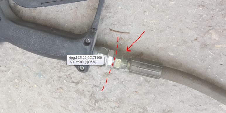

צינור מים למכונת שטיפה
nfsmw31 פרסם הודעה בנושא של zeus_the_king בתוך אסתטיקה לרכב - דיטיילינג, שיפורים קוסמטים, מדבקות, חלונות כהים וכיו"ב
צינור מאריך תוכל למצוא בחנות היבואן - לדיקו (בראשלצ). כבלמאריך של 6 מטר עולה סביבות 100 שח -
בשמחה יש לי את אותה המכונה. היא מצוינת! כל צינור גינה שאתה מוצא בהום סנטר יתאים. -
