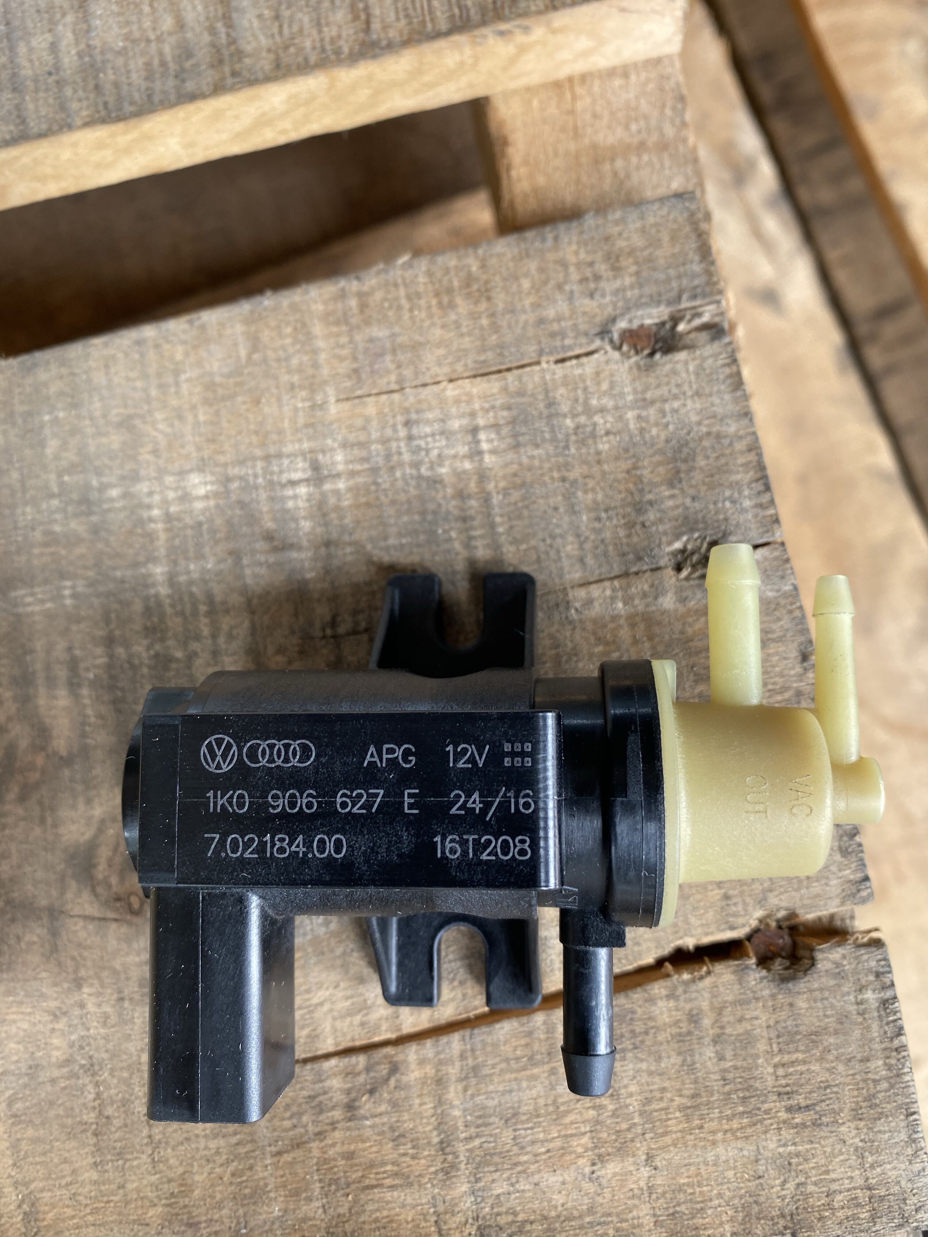

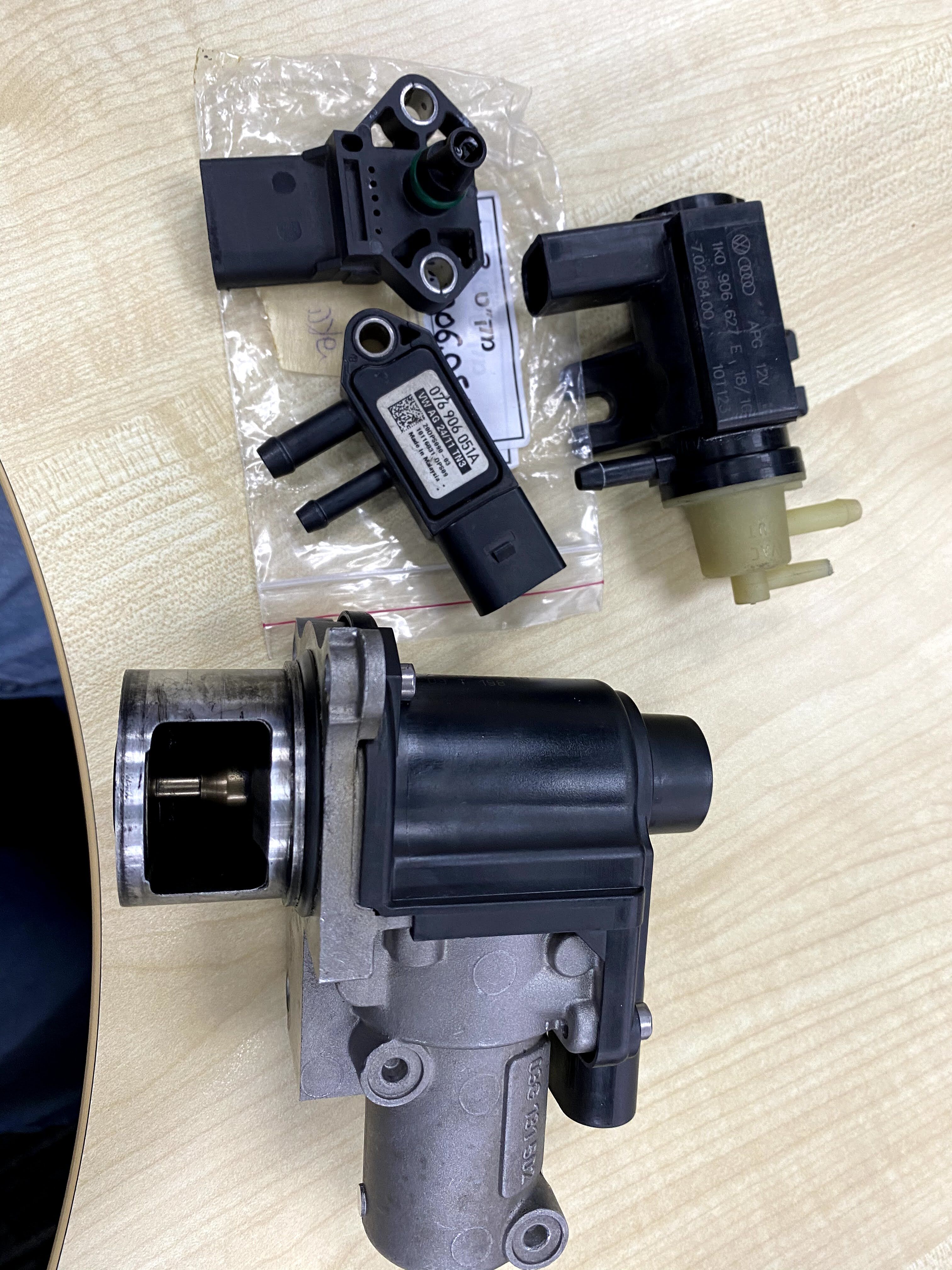

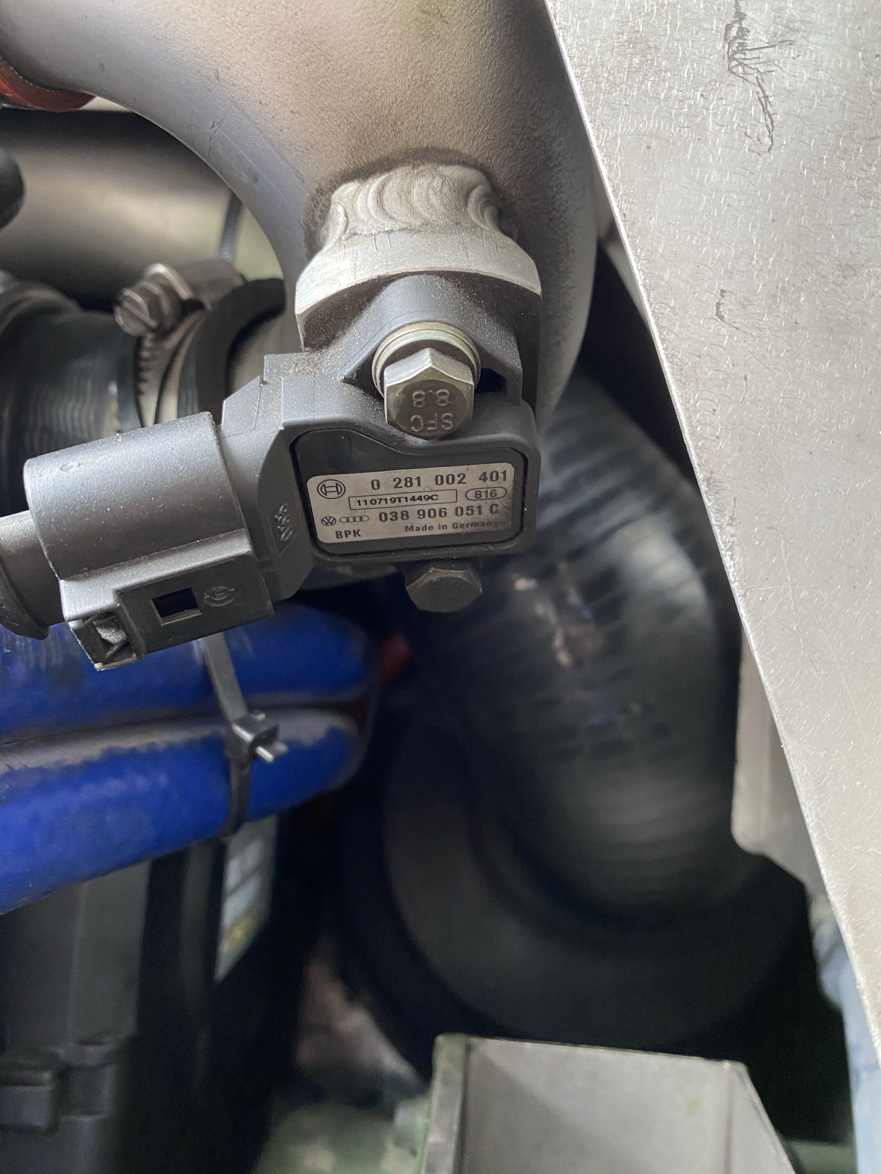

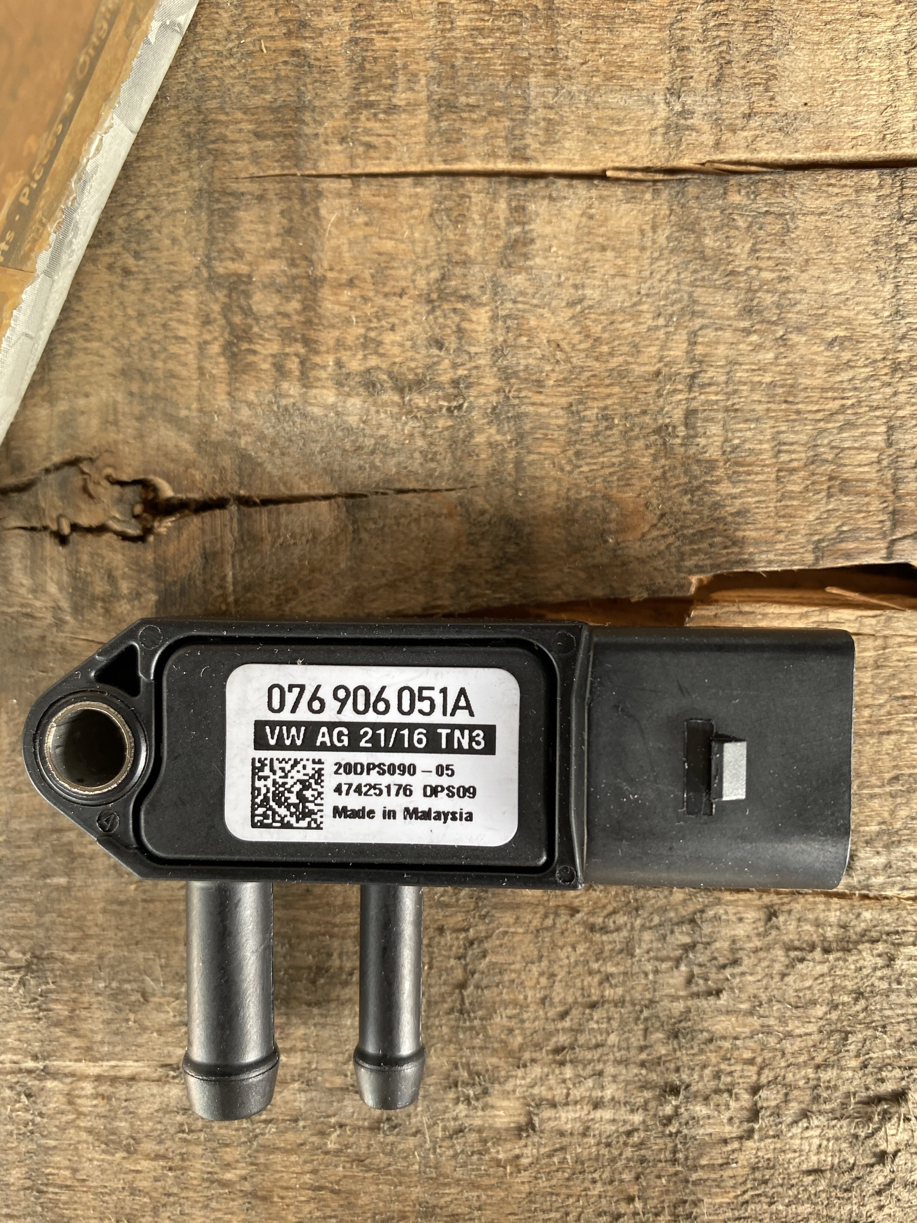

הפעילות ההזאת לא התקיימה בארץ ואת החלפים הייתי מזמין מחנות באנגליה - אאל"ט סביב ה 300 פאונד לסט (אין לי גישה למייל של החברה הקודמת שעבדתי בה, אז אין לי את ההזמנות ומספרי הפריט) יכול להיות שהמנועים עצמם אמינים, אבל כל המסביב לא, לפחות בתנאי הסביבה שהגנרטורים שלי עבדו בהם. היתה לי גם תוכנה מקורית למחשב מנוע של VW ככה שלפעמים יכולתי לקבל אבחנה יותר מדוייקת. היות והידע שלי במכונאות רכב מאוד מוגבל, הפרקטיקה לימדה אותי להחליף הכל ולקבל שקט תעשייתי לכמה חודשים. בחשבון של עלות/תועלת במכונה שצריכה לעבוד ללא דופי, 300 פאונד בטלים בשישים ופשוט החלפתי הכל כמעט בכל תקלה. הלכה למעשה, זה עשה את העבודה וכל התופעות של זיופי מנוע או קריסה שלו במאמץ פשוט נפתרו. אתה לא חייב לרכוש מקורי של VW, אלא תחליפי OEM של יצרן מכובד (בדר"כ זה בדיוק אותו חלק רק עם הסמל של VW מחוק) עריכה - מצאתי תמונה עם כל החיישנים שנהגתי להחליף ה EGR תמיד היה מפוחם

אני לא יודע אם זה יעזור או ינחם יש לי הרבה ניסיון עם המנועים האלו שהותקנו בגנרטורים שהייתי אמון על התזוקה שלהם. כמה חר# שאכלתי מהם... מהנסיון שלי, ברגע שהגנרטור/מנוע התחילו לזייף פשוט החלפתי סט שלם של כל החיישנים, סולינויידים, EGR וזה ב99% מהפעמים פתר את הבעיה אני כבר לא זוכר להגיד לך מה הם היו ואפילו לא יודע מה התפקיד של חלקם אבל יודע שאיכות החיישנים האלו היתה פח אשפה וברגע שהתחילו לזיף המנוע התחיל להשתגע מצאתי כמה תמונות של חלק מהחיישנים, שהמוסך יתחיל להחליף
