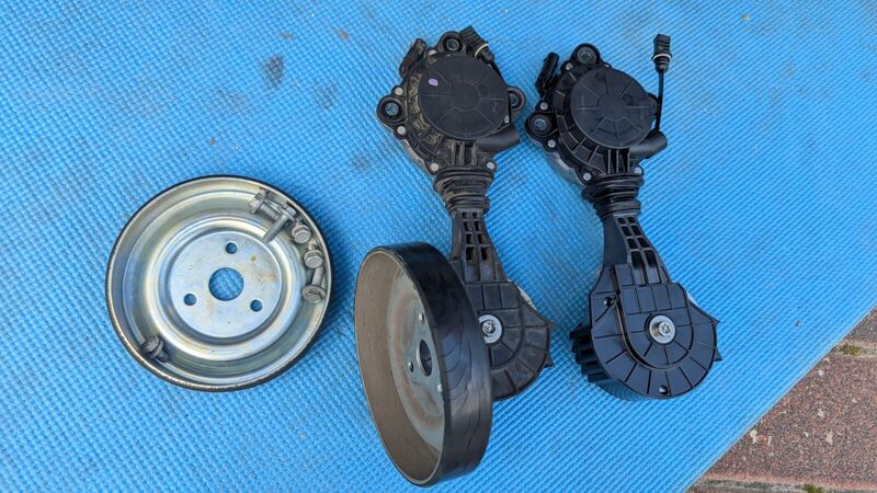

מעבר לסיכון של קפיצת שן, יש סיכוי של קריעה ובכל מקרה אם השרשרת מרעישה היא נמתחה - ככה שהטיימינג לא מושלם ויגביר הצטברות פיח על השסתומים. תתחיל מלהחליף מותחן, ובעת ההחלפה תבקש למדוד התארכות של השרשרת (יש לפיג'ו כלי מיוחד לזה) - במידה וצריך להחליף, אל תזניח. המנוע הזה טוב אם מטפלים בו כמו שצריך, טיימינג זה לא מותרות. - פורק של מיני. - מומלץ להחליף שמן כל 10-15 אלף בהתאם לסוג הנסועה (עירוני/פקקים/ספורטיבי לעומת שיוט בינעירוני רגוע). - אני מכיר כמה אנשים שהתקינו OCC בדגמים של יורו 6, גם אחרי כמה חודשים לא היה כלום במיכל והם פירקו אותו. אני אנחש שלמחירי החלפים אצל היבואן יש חלק בזה - בדיוק החלפתי תושבת עליונה לכרכרה, המחיר של היבואן - 1300 ש"ח. המחיר אצל הפולני - 400 זלוטי. וזה קורה עם כל חלק, יקר או זול ככל שיהיה, שיצא לי להחליף ב DS שלי. -
לא, הזמנתי בנוסף - המיסב שם הרעיש וזה שיגע אותי. הבעיה בגישה היא שיש (לפחות ב DS וב208) בערך 2-3 ס"מ בין הברגים לשלדה, שזה אומר שרק מפתח פתוח נכנס. לצערי היה לי מפתח רגיל ולא ראצ'ט ככה שזה לקח המון זמן...

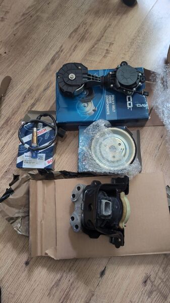

והשרשור (המגיפה?) ממשיך להתגלגל... לילה, העברה קצת יותר חזקה מראשון לשני... טראח! צליל כאילו המנוע קצת זז מהמקום. עוצר לבדוק, התושבת העליונה החליטה שנמאס לה והגומי הצטרף לעוד תושבות שאוהבות ללכת כמו גרעינים ברכבים האלה. למזלי הזמנתי תושבת לא הרבה זמן לפני (+עוד כמה חלקים שהגיע הזמן להחליף) ויאללה לעבודה: החלפת התושבת לקחה רבע שעה, את הפולי לעומת זאת לקח מעל שעה פשוט כי מדובר בברגים עם הגישה המסריחה ביקום. הבנתי שהתושבות הולכות מהר יחסית בעיקר בגלל שהתושבת התחתונה ("משקפיים") מאפשרת יותר מידי תזוזה, הזמנתי סט פוליאוריתן בתקווה שיגיע לפני יום המסלול הקרוב. אולי כל העברת הילוך תרגיש קצת יותר כמו רכב ספורט ופחות כמו ברלינגו...
