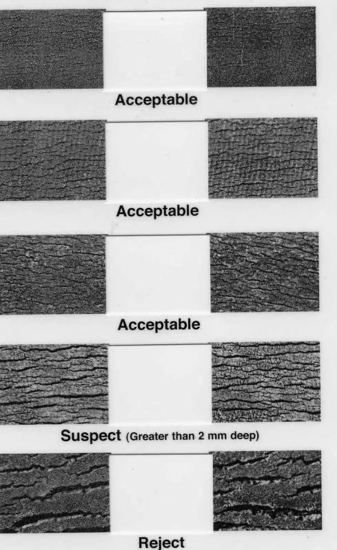

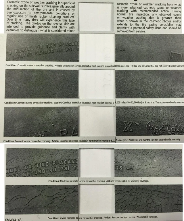

להתייבשות יש רמות חומרה. קיום סדקים כאלו לא הופך את הצמיג אוטומטית למסוכן, אבל מעידים על תהליך ההתייבשות/התפרקות של הגומי (קורה באופן טבעי, אך עשוי להיות מואץ בתנאים שונים) שבתורו יכול להעיד על ירידה במקביל של ביצועי הצמיג או ברמות קיצוניות, אפשרות להתפרקות ממשית יותר של הצמיג. מתוך מידע ישן של מישלין: 4 שנים הוא פרק הזמן שמומלץ לרוב בפורום בתנאים בארץ, ובמקורות אחרים. יש מי שבוחר להחליף קודם לכן, ומי שמושך יותר זמן. יצרני הצמיגים מציעים להסיר צמיגים, גם אם נראים תקינים, לאחר 10 שנים בכלל.
