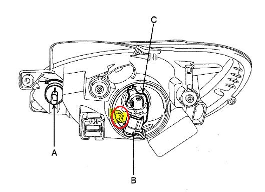

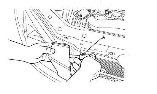

אני מוכרח לציין שאין אפשרות להכניס בצורה נוחה את כף היד, על מנת להוציא את הנורה הזאת (בשני הצדדים). לא מצאתי שום התייחסות להחלפת הנורה הזאת, לא בספר הרכב שלי וגם לא בספר הרכב שמצאתי באנגלית. את הנורה בצד של הנוסע, הצלחתי להוציא ללא פירוק של כל הפנס. את הנורה בצד של הנהג (מול המצבר), כמעט בלתי אפשרי להוציא ללא פירוק הפנס ומנסיון וגם ע"פ מה שקראתי ברשת, ברוב המקרים זה מתאפשר רק לאחר פירוק של כל הפנס. כדי להוציא את נורת החניה מהפנס, צריך לסובב את בית המנורה נגד כיוון השעון ואז למשוך. אני הצלחתי להוציא אותה כאשר החלק המלבני היה אופקי לקרקע ובעזרת ניעור קל (כשהחלק המלבני היה מאונך לקרקע לא הצלחתי להוציא אותה). כדי להחזיר אותה צריך להכניס באותה זווית שהוצאנו וללחוץ פנימה בעדינות, עד שיישמע קליק. נ.ב היה לי קל יותר להוציא אותה כאשר מחבר החשמל של נורת ההלוגן היה מנותק. להלן תמונה של הנורה מסומנת בעיגול אדום: [ATTACH=CONFIG]444322[/ATTACH] הכנתי מדריך קצר שמסביר, כיצד לפרק את הפנסים הקדמיים ביונדאי גטס: 1) ע"פ מדריך החשמל של הרכב, יש לנתק את המינוס של המצבר, לפני הפירוק. ייתכן שניתן גם ע"י ניתוק של פיוז רלוונטי 2) כדי להוציא פנס אחד, מספיק לפתוח 3 ברגים בצד של הפנס, על מנת לשחרר את חלקו העליון של הפגוש הקדמי (בתמונה פתחו 6 ברגים, כדי להוציא את שני הפנסים). [ATTACH=CONFIG]444245[/ATTACH] 3) לאחר שהוצאנו את 3 הברגים, נמשוך אלינו בעדינות את חלקו העליון של הפגוש, כדי שנוכל לשחרר את הבורג הפנימי. [ATTACH=CONFIG]444246[/ATTACH] 4) נפתח את הבורג העליון שמעל הפנס: [ATTACH=CONFIG]444247[/ATTACH] 5) נשחרר את שני המחברים: [ATTACH=CONFIG]444248[/ATTACH] 6) כדי להוציא את הפנס החוצה, צריך למשוך בזהירות עם היד את החלק העליון של הפגוש הקדמי, בצד של הפנס שכעת משוחרר (שימו לב לתמונה בשלב מס' 3, ניתן לראות את המשיכה) ולהוציא את החלק הפנימי של הפנס (החלק שממנו הוצאנו את הבורג בתמונה שבשלב מס' 3). צילום המיקום של שני הברגים של הפנס - אחד למעלה והשני מתחת לחלקו העליון של הפגוש שייחשף לאחר משיכה עדינה של הפגוש: [ATTACH=CONFIG]444298[/ATTACH] 7) נחליף את הנורה הרלוונטית ונחזיר בחזרה בסדר הפוך. בהצלחה.

רציתי להודות למאור שעזר לי טלפונית, בנוגע להחלפת נורות החניה הקדמיות, ביונדאי גטס. אני מוכרח לציין שאין אפשרות להכניס בצורה נוחה את כף היד, על מנת להוציא את הנורה הזאת (בשני הצדדים). לא מצאתי שום התייחסות להחלפת הנורה הזאת, לא בספר הרכב שלי וגם לא בספר הרכב שמצאתי באנגלית. את הנורה בצד של הנוסע, הצלחתי להוציא ללא פירוק של כל הפנס. את הנורה בצד של הנהג (מול המצבר), כמעט בלתי אפשרי להוציא ללא פירוק הפנס ומנסיון וגם ע"פ מה שקראתי ברשת, ברוב המקרים זה מתאפשר רק לאחר פירוק של כל הפנס. כדי להוציא את נורת החניה מהפנס, צריך לסובב את בית המנורה נגד כיוון השעון ואז למשוך. אני הצלחתי להוציא אותה כאשר החלק המלבני היה אופקי לקרקע ובעזרת ניעור קל (כשהחלק המלבני היה מאונך לקרקע לא הצלחתי להוציא אותה). כדי להחזיר אותה צריך להכניס באותה זווית שהוצאנו וללחוץ פנימה בעדינות, עד שיישמע קליק. נ.ב היה לי קל יותר להוציא אותה כאשר מחבר החשמל של נורת ההלוגן היה מנותק. להלן תמונה של הנורה מסומנת בעיגול אדום: הכנתי מדריך קצר שמסביר, כיצד לפרק את הפנסים הקדמיים ביונדאי גטס: 1) ע"פ מדריך החשמל של הרכב, יש לנתק את המינוס של המצבר, לפני הפירוק. ייתכן שניתן גם ע"י ניתוק של פיוז רלוונטי 2) כדי להוציא פנס אחד, מספיק לפתוח 3 ברגים בצד של הפנס, על מנת לשחרר את חלקו העליון של הפגוש הקדמי (בתמונה פתחו 6 ברגים, כדי להוציא את שני הפנסים). 3) לאחר שהוצאנו את 3 הברגים, נמשוך אלינו בעדינות את חלקו העליון של הפגוש, כדי שנוכל לשחרר את הבורג הפנימי. 4) נפתח את הבורג העליון שמעל הפנס: 5) נשחרר את שני המחברים: 6) כדי להוציא את הפנס החוצה, צריך למשוך בזהירות עם היד את החלק העליון של הפגוש הקדמי, בצד של הפנס שכעת משוחרר (שימו לב לתמונה בשלב מס' 3, ניתן לראות את המשיכה) ולהוציא את החלק הפנימי של הפנס (החלק שממנו הוצאנו את הבורג בתמונה שבשלב מס' 3). צילום המיקום של שני הברגים של הפנס - אחד למעלה והשני מתחת לחלקו העליון של הפגוש שייחשף לאחר משיכה עדינה של הפגוש: 7) נחליף את הנורה הרלוונטית ונחזיר בחזרה בסדר הפוך. בהצלחה.- 741 תגובות
