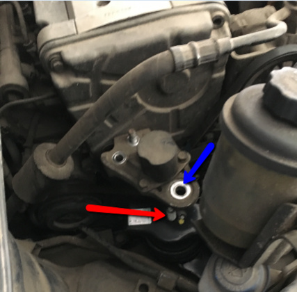

היום החלפתי את תושבת המנוע הימנית של הגטס שלי, בעזרת המדריך של Jaguarr שפרסם לאחר שהחליף עם אסף. לאחר שהחלפתי את התושבת הישנה בחדשה, בתהליך ההרכבה היתה בעיה קטנה עם הכנסת הגשר הקטן לבורג הארוך של התושבת (הם פשוט לא היו אחד מעל השני). החור של הבורג בגשר הקטן לא היה מעל הבורג הארוך שיוצא מהתושבת. לאחר שיחה עם אסף - תודה רבה אסף , הבנתי שלא שמתי לב שצריך לחזק את הברגים של הגשר הקצר למנוע (בתמונה רואים שהברגים אינם סגורים) ואז בזהירות להוריד את המנוע לאט לאט ולתמרן אותו כך שיהיה מעל הבורג הארוך של התושבת. רשימת הכלים שעבדתי איתם כלים לפירוק והרכבת התושבת: - ידית כוח 1/2 דרייב - מוט באורך 25 ס"מ שמתחבר לידית - בוקסות 14 ו-17 מ"מ לפירוק והרכבת מיכל נוזל השמשות ומיכל נוזל הגה כוח: - ראצ'ט 3/8 עם בוקסה 10 מ"מ ג'ק עגלה 2 טון וחתיכת עץ לצורך הרמת המנוע.
