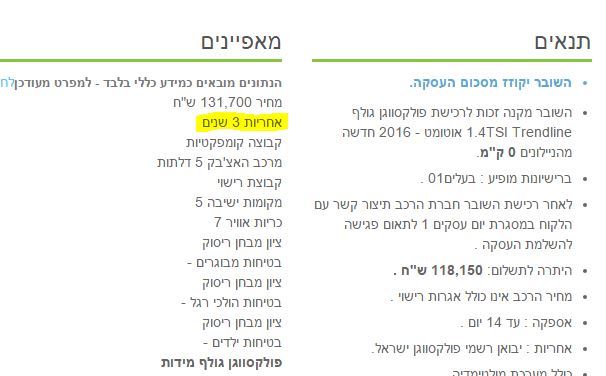

מאיר, התמונה שצירפתי צולמה מאתר מוטודיל, שוחחתי איתם היום כדי להסיר את העננה הרובצת סביב נושא האחריות.. האחריות לפי אחריות היבואן והרכב נרשם כרכב פרטי (ולא ליסינג, השכרה וכו') ולכן האחריות היא 3 שנים. לגבי שאר האתרים שמוכרים 0 ק"מ, כדאי לברר מול האתר לפני שרוכשים. -

אם ההבדל בכוחות הסוס והתוספות בגרסת ה-150 פחות חשובים וחשוב לך יותר מחיר נמוך, אז הייתי הולך על העסקה של 0 ק"מ. שם גרסת ה-125 כוחות סוס נמכרת הכי זול ב- 118,500 אלף. זה מה שאני הייתי עושה במקומך, במידה והייתי צריך לרכוש את הרכב בימים / שבועות הקרובים. נ.ב אמורה להגיע לקראת סוף השנה, גולף לאחר מתחית פנים ועם מנוע TSI 1.5 חדש. אז אם זה לא דחוף לך, הייתי מחכה קצת כדי לראות את ההתפתחויות. לך תדע, אולי יציעו את דגם ה-150 כוחות סוס בהנחה משמעותית.. או שתזמין כבר את הדגם החדש במחיר זהה. בהצלחה. -
