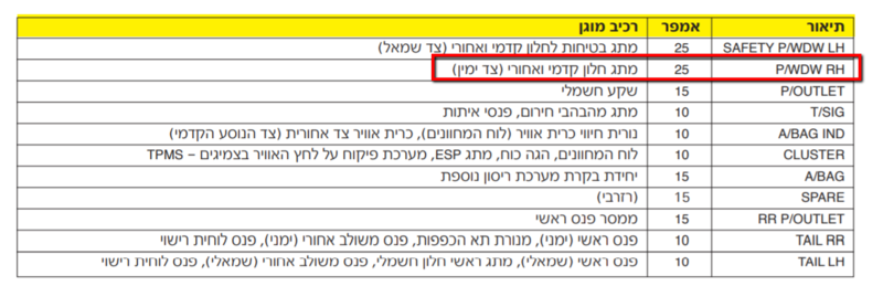

  15. זו אחת המחלות של הדגם הזה. עד כמה שזכור לי זה לא נמכר כמתג נפרד, אנחנו נאצלנו להחליף את הקונסולה עם כל המתגים. בכל מקרה לפני שאתה מזמין רכיב כלשהו, כדאי כמו שהומלץ בשרשור לבצע בדיקה של הפיוזים (תבדוק את 2 הפיוזים שסימנתי כדי לוודא שכל החלונות תקינים) בלוח הנתיכים בצד הנהג:
  16. תודה רבה. בארה"ב פורסם RECALL בגין תקלה זו: https://static.nhtsa.gov/odi/rcl/2019/RCRIT-19V615-0044.pdf מעניין אם בארץ היבואן ייקח אחריות ויתקן על חשבונו.
