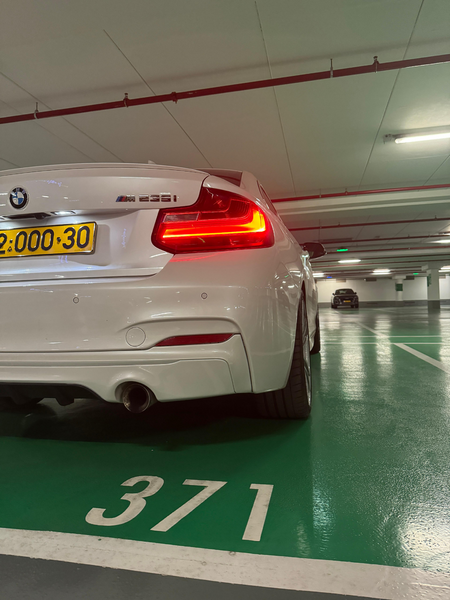

  11. לקחתי עוד מס׳ תמונות כדי להמחיש את התוצאה של הספייסרים. אני ממש מבסוט מאיך שזה יצא, אני חושב שזה נשאר אלגנטי ולא צועק מדי, שזו בדיוק התוצאה שאליה כיוונתי. מקווה לעשות טיול לאנשהו בקרוב כדי לעשות תמונות טובות יותר בשמש .
