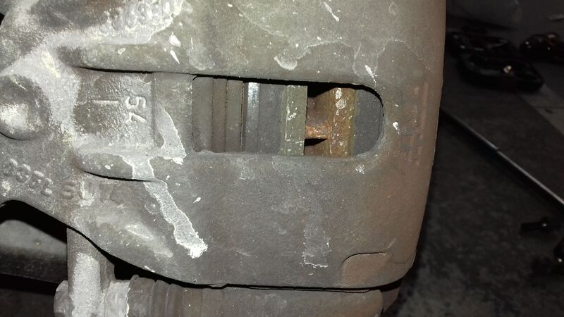

דיסקים ורפידות כמעט חדשות, בנהיגה שלי זה כמה שנים שקט.. תודה לך איש יקר!
אז רק לפי עובי? כמה בשר מעל הברזל של הרפידה זה כבר גמור?

רנו לוגאן דור ראשון. אין לי מידע לגבי מתי החליפו. הבלימה מצויינת אבל חששתי למצבם עקב חוסר ידע מתי החליפו. למרות שהכנסתי לבדיקה כללית באחד מוסכים הכי מומלצים כאן חששתי שהתעצלו והחלטתי לבדוק לבד. הכנסתי אנדוסקופ לחלון הקליפר אבל לא ראיתי חריץ בכלל. בגלל שזה פעם ראשונה שאני בודק לבד לא סמכתי על עצמי ופירקתי גלגלים. אכן אין חריצים בכלל! אבל יש עובי של רפידה בעין נראה קרוב לס"מ. לפי מה שאני יודע חייב להיות חריץ ואם אין העובי שאני רואה הוא בסיס הרפידה. אני מבין נכון או שיש דבר כזה רפידה בלי חריץ ואני צריך לבדוק כמה נשאר לפי פרמטר אחר? חיפשתי תמונות של רפידות ללוגאן ברשת, ראיתי כמה עם חריץ, אבל אצל SOLO יש רפידות צ'מפיון עם תמונה בלי חריץ: יכול להיות שאין חריץ, או לרוץ להחליף? אגב הדיסקים במצב די חדש, המדרגה כמעט לא נראית בעין או מורגשת באצבע. אבל כבר קצת מעוותות ורועדות כשמתחממות. בטח ממיטב תוצרת סין.. אגב2, הגיר זה AL4 הידוע (כן, DP0. אני יודע..) ואני מוצא את עצמי ממש נהנה ממנו, יש לו חסרונות אבל איך שהוא בולם בעזיבת דוושה זה פשוט פנומנלי בעיני. בתכנון נהיגה מתאים אני מגיע לרמזור בהילוך ראשון בלי לגעת בבלם! במקביל כמובן צריך ללמוד שאין דבר כזה לשייט בלי לגעת בגז וחייבים מעט גז כדי שלא יאט ויוריד הילוך. אני מאוד נהנה לנהוג רגוע ולחסוך. כשאין עומס אני נוהג ב-One pedal.. אגב3, מאחורה יש בלמי תוף. כיון שאני יודע שזה בארץ בכלל תיבת פנדורה שאף אחד לא פותח ובודק, פשוט החלפתי. הנעלי בלם היו די בברזל..
