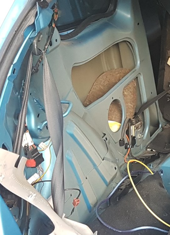

מאחורי 2 נמצא המותחן של החגורה, אז אי אפשר לחבר שם שום דבר. ורק למטה יש איזור שבו יכולתי לקבע את הפלטה בלי לקדוח חורים החוצה, אז לא היו לי עוד אופציות האמת. ידעתי שתגיד משהו על הכבלים של הסאב סופיות לא היו לי, אבל יש עליהם בדיל, אמור להיות בסדר. והפיוזים - כמובן שבתמונה חסר אחד. תודה על הרעיון עד הפעם הבאה.. ומגבר 2 ערוצים חדש.. -

הבנתי אותך לא נכון. חשבתי שדיברת על 2 מההתחלה. ב 1 אכן יש מקום לשים מגבר, אפילו לא אצטרך לשנות את החיווט כלל. רק צריך למצוא דרך לחבר אותו שלא באמצעות ברגים. לשם המחשה אתה יכול להסתכל על התמונה מצד שמאל - החלק עם הפסים/בליטות לאורך הוא בית הגלגל, ואין שם שום נקודת עיגון. ב 2. יש דופן מעוגלת שלא מאפשרת כל חיבור. -

ספציפית איפה שהגומחה אי אפשר (מאחורי הדיפון זה נראה אחרת לגמרי), אבל אפשר למטה איפה שהקליפסים. הבעיה היא שצמוד לדיפון נמצא בית הגלגל והוא שכבת מתכת אחת שהברגה עליה תצא החוצה. האמת כבר חיברו שם פעם משהו עם ברגים קודחים, אבל את החורים שיצאו ישירות לבית הגלגל (עם כל הלכלוך שנכנס פנימה) סגרתי. יש דרך אחרת חוץ מברגים? עריכה: דבר אחר שעלה לי לראש. כמו שאפשר לראות למטה זה בית הגלגל. אבל מאחור (מה שמכוסה בדיפון פלסטיק בד"כ) יש את הפתח הגדול ביחד עם הפתח לרמקול, שהם חלק מהכנף האחורית. אני יכול לחבר את המגבר מהחלק הפנימי של הכנף, משמע המגבר יהיה בתוכה. לא ברור לי עד כמה הכנף הזו אכן אטומה אבל. יש בה קליפסים של מגני הצד, מעבר לזה לא ברור. -

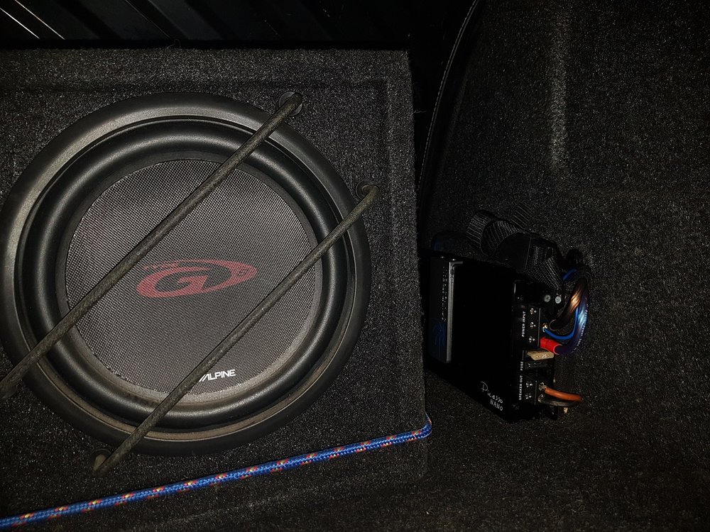

מגבר נחמד הסאונדסטרים, אבל אני לא באמת מנצל אותו עם הסאב 8" הזה. סאב 10" יכנס מתחת למגבר בקונפיגורציה הזו רק אם הפורט שלו בצד, ולצערי ב SBG-1044BR הוא למטה. עדיין שוקל צעדים. -

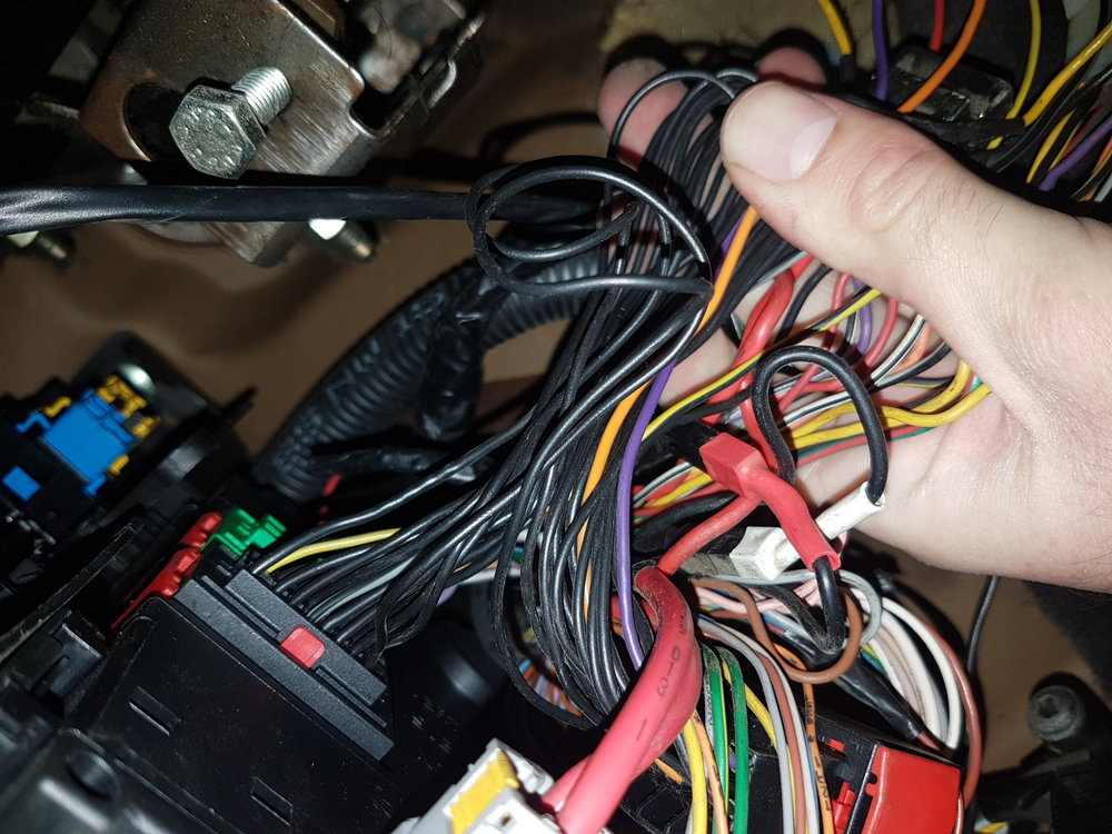

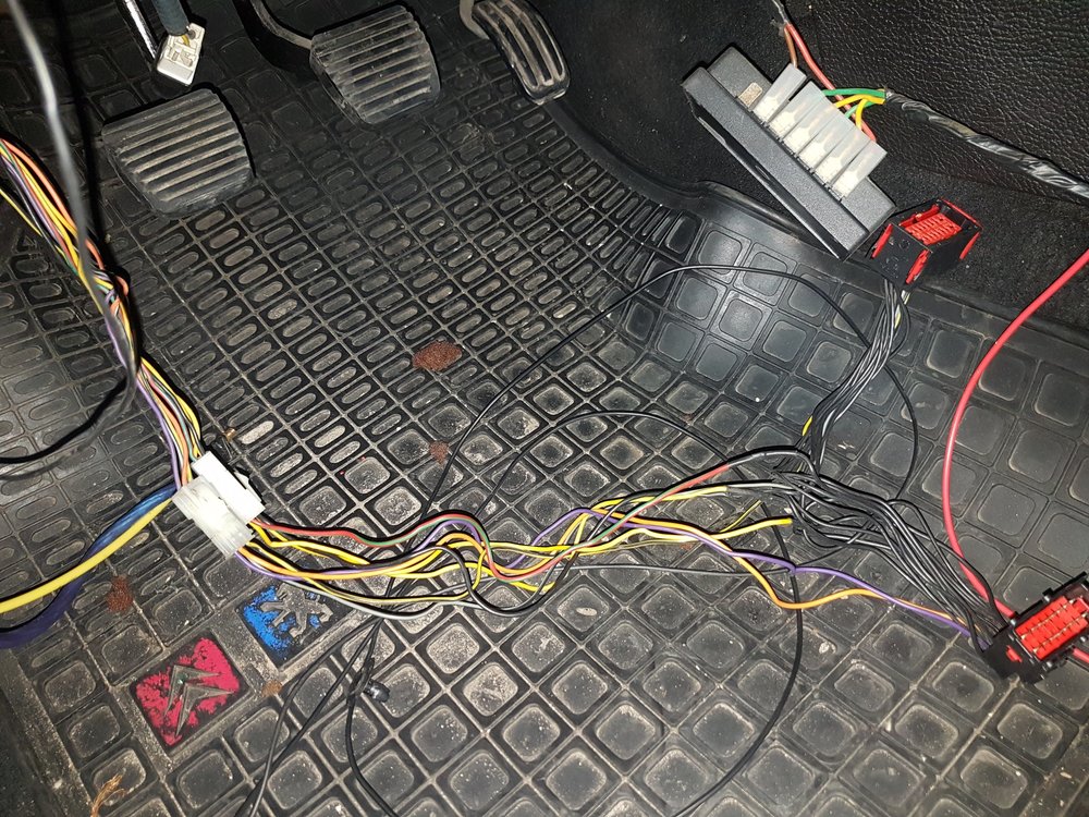

אהלן, מנסה להפתר ממערכת קוברה שמותקנת ב 206. אתחיל בזה שאין לי את השלט שלה, ואין קודן או כל דבר אחר הנדרש להנעה. רק מפתח. האם זה אומר שהמערכת מנותקת? כך או כך יש בלאגן מאוד גדול של חוטים בדש שני מעוניין לסדר, במיוחד לפני שאני מעביר חיווט להגברה שחייב לעבור שם. האם מישהו התעסק בזה ויכול לתת סכמה או כל דבר אחר לפעולה? כרגע לא נוגע בחוטים שהולכים למוח (הצופר בתא המנוע) כי פוחד שאמנע מהרכב להניע. שתי תמונות לדוגמא של הבלאגן: תודה.
