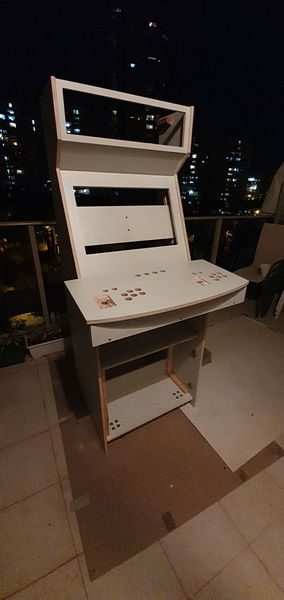

  22. לאור הטרנד האחרון פה של עבודות DIY, שמח לשתף פרויקט של בניית מכונת ארקייד שהתחלתי בסביבות יולי... לצערי לא תיעדתי את כל התהליך אז אין המון תמונות. אני אפרט לגבי כל התהליך, ההתלבטויות, העלויות וכמובן הטעויות (הרבות) שנעשו. באחד הימים קפץ לי לפיד ביוטיוב סרטון של מישהו שבנה מכונה בעצמו ונדלק לי הרעיון לנסות גם, אשתי התלהבה מאוד והתחלתי לתכנן. לא היה לי הרבה ניסיון וכלים בעבודה בעץ אבל שמחתי להתנסות וללמוד. התחלתי מהתכנון שכלל בהתחלה חיפוש של פרויקטים דומים כדי לקבל מושג לגבי המידות, נתקלתי בפרויקט שנראה כמו משהו הגיוני ולא מסובך מדי: http://www.arcadecab.com/Projects/ArcadeCab_CabinetPlans2.pdf החלטתי להשתמש במידות שלהם אך ליישר את החלק העליון לטובת פשטות ביצוע. כמו כן, הוחלט שמתחת לקונסולת הכפתורים תהיה מגירה צרה עם מקלדת ועכבר, וכל השטח מתחת יהיה דלת ומדף, כך שחלק מהקבינט יוכל לשמש כמקום איחסון. כמו כן, החלטתי להקטין את העומק כי אין באמת סיבה למשהו עמוק כל כך כמו שתיכנון שבלינק, הרי משתמשים במסך שטוח מודרני... שירטטתי את התיכנון ב- SketchUp, אתר שמאפשר שירטוט תלת מימדי בחינם ולא מסובך מדי ללמידה בסיסית: כמו שרואים בשירטוט, התיכנון היה לקבינט עצמו וקונסולת כפתורים נפרדת שתתחבר עם ברגים ואומים, כך שאם בעתיד ארצה קונסולה ל- 4 אנשים לא יהיה קשה להחליף. דיברתי עם שני נגרים לגבי חיתוך העץ אבל שניהם טענו לחוסר זמן, האחרון הפנה אותי לנגריה בטירה שעובדת עם CNC. הנגר בטירה ביקש לשלוח לו את התוכניות בפורמט dwg אז הכנתי אקסל עם המידות של כל החלקים ונתתי לאשתי להעביר את זה לקובץ המתאים באמצעות Adobe Illustrator לזיכרוני. הטעות בשלב הזה הייתה חוסר התחשבות בעובי העץ עצמו. כמו כן, התעלמתי מכך שרציתי שהחלקים של הפרונט יהיו שקועים בכחצי ס"מ ביחס למשטחים הצדדיים... הצעת המחיר ללוחות העץ (סנדוויץ' 1.6 ס"מ עובי עם פורמייקה פשוטה חלקה, צריך 3 לוחות) והחיתוך הפתיע לטובה (1,300 ש"ח כולל מע"מ), חבר שהיה נגר בעבר העריך את זה ב- 1,600-2,000 ש"ח. הזמנתי מאמזון קיט של 2 ג'ויסטיקים, 20 כפתורים מוארים (מתוכם 4 קטנים יותר) ולוחות אלקטרוניים לחיבור כל הכיף הזה ל- USB: https://www.amazon.com/dp/B00WAY9848/?coliid=I36ATLKRG3I2P9&colid=1AV70A4YH4CW4&psc=1&ref_=lv_ov_lig_dp_it יש קיטים דומים (וזהים) בעלי אקספרס, העלות מאוד דומה בכל מקרה. אספתי את חלקי העץ מהנגר, החיתוך יצא בדיוק בגודל שבתוכנית כולל כמובן החורים לכפתורים. העבודה בפועל נעשתה במרפסת, כאשר עם תחילת העבודה עשיתי כמה ניסויים של חיבור חלקים ספייר שקיבלתי, כדי להבין איך זה עובד... מהר מאוד הבנתי שזה לא טריוויאלי ושאני אני לא באמת יודע איך לעשות את זה, ופניתי ליוטיוב. יש המון סירטונים על חיבורי עץ שונים, איך לעבוד נכון עם ברגים, דבק נגרים, קידוח חורים לצירים וכו'. אחרי שהרגשתי מספיק בנוח עשיתי "טיול" ל- ל.כ. ברמלה כדי להיפרד מכ- 500 שקל עבור כלי עבודה שהיו חסרים... לא מכניס את זה לתקציב כי יכולים לשמש לדברים אחרים בהמשך. כמו כן, קלטתי שלא באמת חשבתי לעומק על מה הדבר הזה יעמוד, כאשר ההיגיון אומר גלגלים. בגלל שלחבר גלגלים לפלטות הצדדיות (שנושאות בכל העומס) היה מעלה את כל המכונה ב- 5 ס"מ לפחות, הוחלט לחבר אותם לפלטה התחתונה. הבנתי שכך כל העומס של המכונה יהיה על החיבור של הפלטה התחתונה ללוחות הצד, אז שוב התייעצות עם החבר הנגר לשעבר ועצה לחזק את הקונסטרוקציה עם מוטות עץ לאורך ולרוחב על ידי דבק נגרים וברגים. עוד כמה ניסויים על חלקי הספייר והרגשתי בטוח מספיק להתחיל את מלאכת ההרכבה. בכל יום הרכבתי חלק קטן מהחלקים, כאשר ההגבלה נבעה בעיקר מכמות של 4 קליבות נגרים, אז הייתי די מוגבל לחיבור של 1-2 חלקים בכל יום (הקליבות יוצרות לחץ על החלקים הדבוקים, מומלץ לחכות 24 שעות להתקשות מלאה של הדבק). לצערי לא צילמתי את התהליך, אבל מבחינת הפאדיחות שנעשו: - ההתעלמות מעובי העץ הביאה לחיבורים בזוויות לא אידיאליות של חלק מהחלקים. - ההתעלמות מהרצון שהפאנלים הצדדיים יבלטו מעט מקדימה, והתעלמות מעובי העץ, הביאה לכך שהפאנל האופקי העליון היה ארוך בכ- 2 ס"מ והיה בולט בחלק האחורי, מצאתי נגריה ליד הבית שהסכימה לחתוך לי אותו (אין ג'יגסואו בבית...) בזמן הסגר השני. - החורים לצירים של הדלת התחתונה- התעלמתי ממיקום מוטות העץ הרוחביים, אז יש עכשיו חור "ספייר" בחלק הפנימי- לא נורא... זאת התוצאה הסופית מבחינת הרכבת הנגרות (הפרופורציות בחלק העליון קצת מוזרות, הוא נראה בתמונות גדול ביחס לבפועל): מבחינת המסך, התלבטתי בין 24 ל- 27 אינץ'. הפעלנו ביוטיוב סירטון של משחק הארקייד של אקס-מן ובדקתי בבית על מסכים בשני הגדלים ממרחק התואם לזה של הארקייד. המסקנה שלי ושל אשתי הייתה שבמסך 24 אינץ' זה נראה טוב יותר, רואים יותר מדי את הפיקסלים במסך 27. הוזמן מסך 24 פשוט של Dell מ- KSP, עלות של 465 ש"ח, ומתקן תליה ב- 25 ש"ח (לינק). הנגרות כללה מוט עץ עבה שמחזיק את המסך במקומו עם ברגים ואומים (אפשר לראות בתמונות), לשם כך נדרש מתקן התליה. מבחינת כל הגרפיקה, ראינו שבדרך כלל משתמשים במדבקות ויניל. למזלנו לאבא של אשתי יש עסק שבין השאר עושה עבודות דפוס גדולות, הזמנו גליל ויניל ואשתי הכינה את כל הגרפיקה. מניח שזה חסך לנו כמה מאות שקלים... כמו כן הזמנו לוח פרספקס לשבת על לוח הפתורים (גם הייתה שאיפה כזאת כבר בהתחלה וגם התגלה שהצבע על הויניל רגיש מאוד לשריטות) ופרספקס לתצוגה המוארת בחלק העליון, שני הפסרפקסים והחיתוך שלהם עלו 290 ש"ח. לאחר הדבקת המדבקה של לוח הכפתורים והנחת הפרספקס חיברתי את כל הכפתורים והג'ויסטיקים, שום דבר מסובך אבל צריך סבלנות (לכל כפתור 4 חיבורים). החלטה חכמה שהתקבלה עוד בשלב התיכנון היא, בדומה למה שעשו החבר'ה שבלינק הראשון, לחבר את הפאנל העליון של הכפתורים עם צירים פשוטים לקונסולה. זה מקל מאוד על הגישה לחלק התחתון שלו (איפה שהחיבורים עם הכפתורים) ומאפשר להשתמש בארגז שנוצר לשמירה של כל מיני חלקים קטנים. בשביל לשפר את הויזואליות הזמנתי פס לדים והדבקתי בחלק האחורי בשביל האווירה, ופס לדים שישמש להארת הלוח העליון. כמו כן, מבחינת פרויקטים דומים שראינו באינרטנט, נהוג לשים T-molding על חלקי העץ החשופים, אך לא הייתה לי דרך לחרוץ תעלה ל- T. גיליתי (כנראה ברור מעליו לעוסקים בתחום) שיש גם U-molding, הזמנו 5 מטר מאיביי (93 ש"ח כולל משלוח) והדבקתי במקומות הרלוונטיים. מבחינת הידיות של מגירת המקלדת והדלת התחתונה, הזמנו דמויות של מריו מעלי אקספרס. ברמת המיחשוב, היו לנו שני מחשבים ישנים בני מעל ל- 10 שנים שציפינו שירכיבו את המחשב שיריץ את האמולטורים של המשחקים, בפעול לוחות האם של שניהם היו תקולים אז קנינו i3 ב- 300 ש"ח יד שניה. אחרי כמה ימים של מלחמה עיקשת אשתי הצליחה להתקין ולהגדיר את האמולטורים של משחקי ארקייד, נינטנדו וסגה ישנים. את המשחקים אפשר למצוא בקלות בחינם באינטרנט. בדיעבד ראיתי שיש בעלי אקספרס לוחות מוכנים עם משחקים, כנראה יכול לחסוך את תהליך ההגדרות שכצופה מהצד לא היה פשוט... המחשב עומד על החלק האחורי של הפאנל התחתון. ככה זה נראה היום, עדיין חסרה המדבקה בחלק העליון, מתלבטים מה לכתוב שם (ונשמח להצעות!): מבחינת עלויות, זה הסתכם בכ- 2,850 ש"ח, מתוכם 1,300 נגרות, 300 מחשב, 465 מסך, 213 קיט כפתורים, 290 פרספקסים, 93 U-molding והשאר חומרים מתכלים (ברגים, דבק), גלגלים, פירזול, פסי לדים. כאמור, מניח שחסכנו על המדבקות כמה מאות שקלים.
