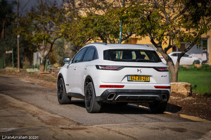

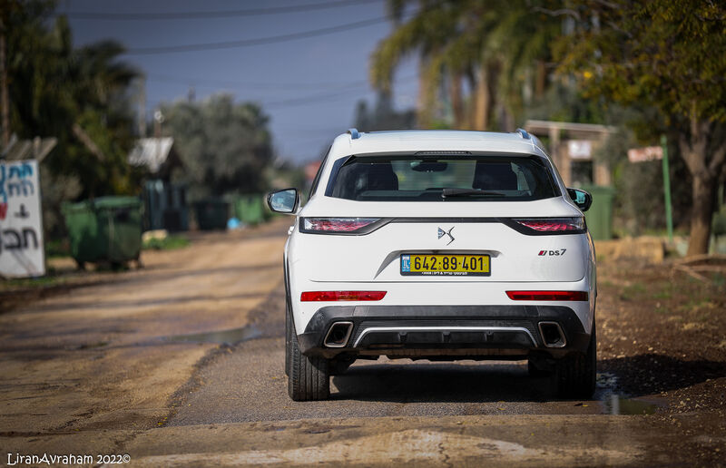

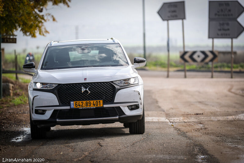

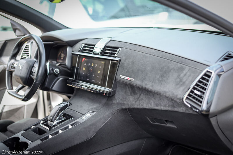

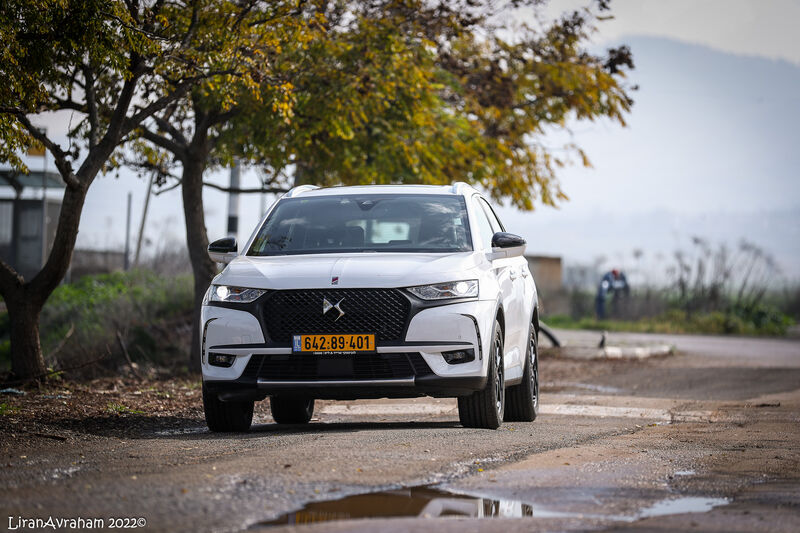

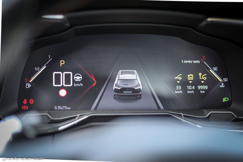

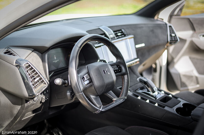

    זה ה-2.0 HDI כמו שיש ב-3008GT, 308GT, לא זוכר אם היחידה הזו גם ב-C4 פיקאסו, יתכן שכן. מה כוונתך ? כן זה היה המחיר אחרי הבדיקה, 138, צמיגים חדשים עליהם ושנתיים אחריות. כמה תמונות של הרכב:
