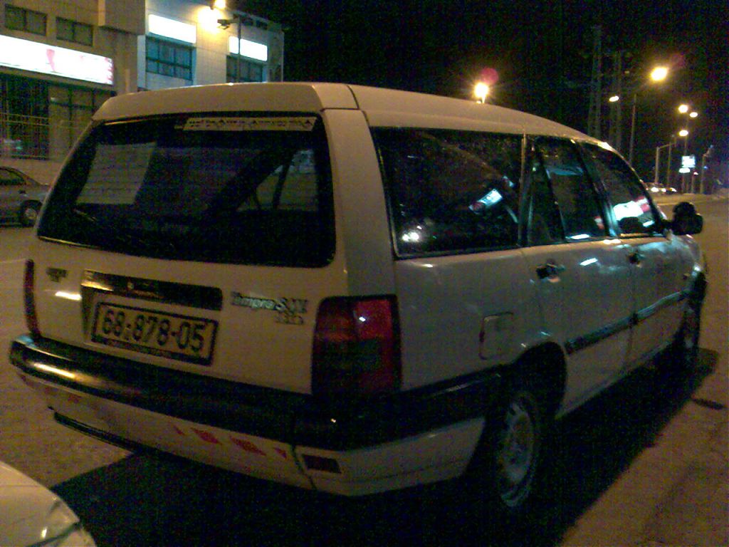

מפוארת ומרווחת מאוד. מצוינת לעבודות וטיולים...מנוע 1.6 חזק, גיר רגיל. ה"כ, ח"ח, נ"מ, בקרת אקלים דיגיטלית. חסכונית (הזרקה) ובמצב מכני מעולה. מחיר מבוקש - 10,000 ש"ח, גמיש לרציניים. הרכב נמצא באיזור המרכז. 054-4593016.
