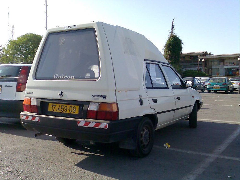

  14. כדאי מאוד לראות; סקודה פורמן פלוס גג גבוה 5 מקומות ישיבה+ארגז ענק יותר גדול מברלינגו\קנגו כסאות אחוריים מתקפלים ומאפשרים שטח העמסה עצום+תא מעל הנהג. שנת 94' מנוע 1,300 בנזין חסכוני מאוד - 7 ליטר ל-100 ק"מ. שיפוץ ראש מנוע החלפת מסרק הגה+משולש (עדין באחריות) החלפת מפלג *נעשה במוסך מורשה סקודה באשדוד - יש קבלות קלאצ' חדש כולל מיסב לחץ ופלטה טיפול 10,000 מלא + רצועה + מגבים *אני עשיתי לפני פחות מחודש - יש קבלות על החלקים 4 צמיגים חדשים מצבר VARTA רב עוצמה חדש (עדין באחריות) מזגן עובד תקין לחלוטין. פנס ראשי צד ימין חדש לחלוטין מהקרטון בן שבוע. הרכב מושקע בהמון המון כסף ונוסע יפה, לא מושך לצדדים. כיף לעבוד איתו. הרכב לא עבר שום תאונות מכל סוג שהוא. יש לו קוים ישרים ובודי יפה. כל פסי הקישוט במקום. לרכב טסט עד אמצע אוגוסט 08'. קבוצת רישוי 1 = 708 ש"ח אגרת טסט. לדעתי הוא מוכן לטסט. זוהי אולי הסקודה היחידה במצבה במודל הזה בארץ (ועם מזגן עובד)... הרכב מופיע במחירון במסחריות תחת הכותרת "פורמן פלוס\קומבי" כולל מזגן - 11,000 ש"ח. אני מבקש 6,500 ש"ח. הרכב נמצא ביבנה אבל מסתובב בכל אזור המרכז והשפלה... 054-4593016
