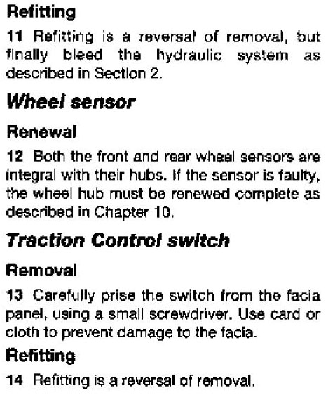

1. אני צריך סרן של גלגלים אחוריים מאסטרה GSI דור שלוש. אני צריך חיישן ABS שנמצא על הגלגלים האחוריים והבנתי שהוא לא ניתן לפירוק, צריך להחליף את כל בית הגלגלים האחוריים.
איפה יש כאלה?

נשמע לי תמוה שלא ניתן לפרק ולהחליף חיישני ABS.
להחליף סרן אחורי שלם רק בגלל חיישנים? מציע לך לבדוק את הנושא יותר לעומק (ואיניי טוען שלא בדקת אותו כך עד כה), משום מה נשמע לי מאד תמוה.
מה יהיה השלב הבא? להחליף את כל השילדה אם ילך אחד מהמשולשים הקדמיים??

לצערי את צודק.
מצורף קטע מתוך HAYNES.
אתה רציני?
הבנת הנקרא באנגלית - כתוב שזה חלק אינטגרלי מהWHEEL HUB -
או במילים אחרות
המיסב של הגלגל \ נאבה.
לא צריך להחליף סרן בשביל חיישן ABS, זו שטות.
