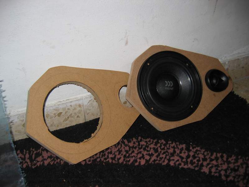

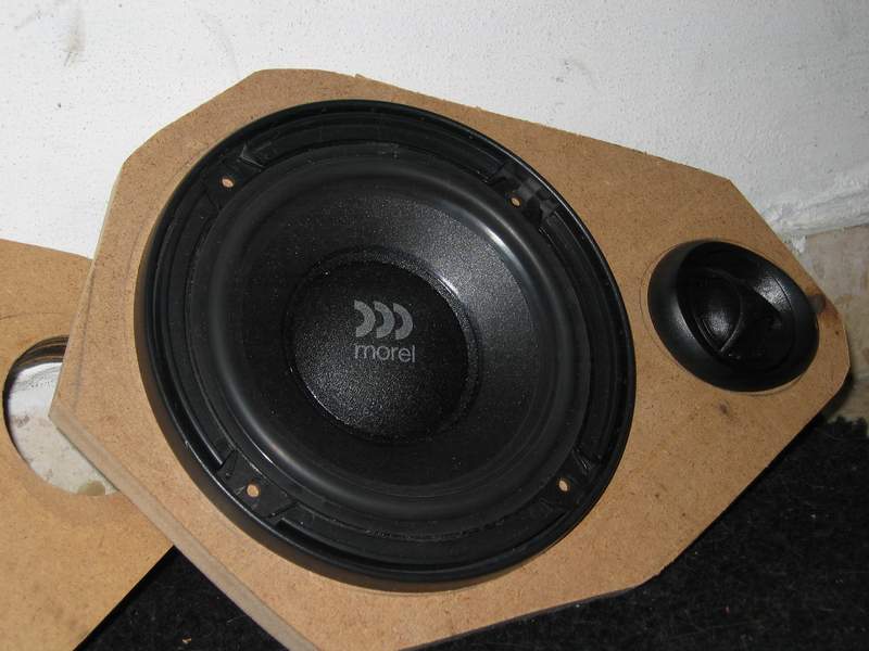

(ד"א, נזכרתי שבזמנו דיברתי על שיפור הבמה הקדמית.. אז עידכון קל: אני בשלבי
בנייה לקיק פאנל למורלים..כבר עשיתי מסגרת עץ עליה ישבו הרמקולים, ע"ע התמונות המצורפות)

יותם, אתה מתכנן גם על מידבאס בדלת או רק על סט שני חלקים? אם רק על סט שני חלקים אז הרעיון של וופר בקיק הוא לא טוב שכן הוא לא ירד נמוך בשל המחסור בנפח.
עקרונית הרעיון הסופי הוא בכלל סט שלושה חלקים , מזכיר במתכונת בעצם את מה שאתה עשית
אצלך, רק עם טוויטר לא עם הורן.. זה בכלל הכוונה לעשות עם אוטופיה או K2P אבל לזה
יש עוד זמן ..
אבל פה כן, הכוונה היא ליצור תיבה לוופר. חישבתי ע"פ WINISD ונתונים של הקומפוננט
את נפחי התיבות,
יצא לי שתיבה של 3L תהיה סבירה, 6-7 ליטר תהיה די טובה.
יכול מאוד להיות שאני אתקין בנוסח FREE AIR, כרגע העבודה היא בסיגנון של ניסוי
וטעייה, משעמם לי בחפש"ש ואני רוצה ללמוד..
מה גם שאני לא ממש צריך שהוא ירד נמוך, הסרווין עושה זאת די טוב בשבילו, אל תשכח
שאצלי האוטו קטן בהרבה מאצלך...
(התמונה הראשונה הוופר בתיבה של 3L השנייה בתיבה של 6L)

העליה מתחילה כבר מ200HZ ככה שזה לא ממש טוב ואני לא מאמין שתוכל להכניס יותר מ3 ליטר. הקיקים שלי הם משהו כמו 3 ליטר והם יחסית ענקיים. כל אחד צריך שהרמקולים הקדמיים ירדו נמוך לא משנה איזה סאב יש לו (או רכב) זה הכרחי אם אתה רוצה לשמוע את הבאס מקדימה ולא מאחורה.
איך תוכל לעשות FREE AIR בקיקים? אני מעריך שאתה לא מתכוון לחתוך חור ברצפה.
תשמע. אני חושב שאין דרך יותר טובה מלנסות
המיקום הקודם בדלת, היה OFF AXIS מאוד מוגזם בחלק שלידי (צד שמאל)
והאיכות ממנו הייתה על הפנים. אני מרגיש שאני חייב לשנות שם משהו. מה גם שבגלל
שאין אטימה בדלת היו עיוותים (זה אומנם GTI אבל.. ) .
א. בהתחלה אני אנסה לעשות קיק אטום, וכמה שיותר גדול, כן יותר גדול ממה שיש אצלך (אצלי
הוא ישכב, בערך כמו איך שהעליתי את התמונה, ויותר לכיוון הצידה לאורך החלק החיצוני של האוטו)
ב. במידה וקיק אטום לא ירד מספיק אני אעשה בו חור, יכול להיות בחלק העליון,
או שפשוט אבנה חתיכת עץ כמו זו שצירפתי בתמונה הראשונה, ואשתמש בחתיכות MDF על מנת להרחיק אותה מהדופן.. ואז המיד ישב באויר.. (אני יודע שזה אילתור גרוע, אני בונה על זה שהקיק
הסגור ישמע טוב..)
ד"א , צירפתי תמונה של תיבה לדוטק בנפח 176 ליטר..
Race Smart
נראה מוזר הגרף אבל בכל מקרה בנפחים של 3-4 ליטר (ואולי אתה חושב שתוכל להכניס יותר אבל אני גם בספק אם תוכל להכניס 3 ליטרים) הרמקול לא ירד טוב מתחת ל150HZ. אם תעשה חור בקיק זה לא יהפוך אותו לFREE AIR אלא יהפוך אותו לתיבה PORTED וזה לא ממש יסייע לך (במיוחד כשחור בלבד יתן לך תדר כיוון בלתי ידוע.
יכול להיות כמובן שגם עם פיק בהענות אתה תהנה מהרמקול אפילו אם זה לא אידיאלי, שיהיה בהצלחה :)
