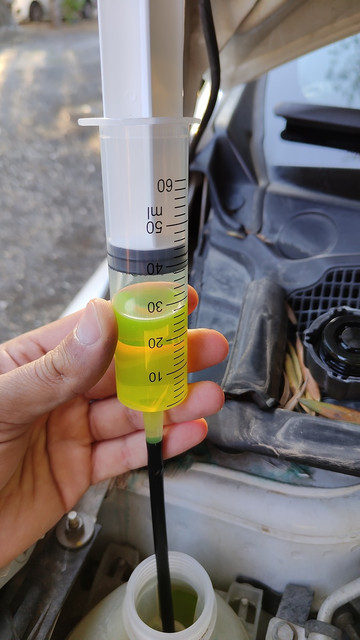

החלק הגיע ולהלן הפעולות שביצעתי (קליאו סטיישן , 2017 , 1500 טורבו דיזל) .
שאיבת הנוזל מהמיכל עיבוי -
פירוק בורג שמחזיק את המיכל עיבוי במקום - 10 מ"מ.
פירוק שני חבקי קפיץ.
המיכל בחוץ.
הרכבת המיכל החדש בסדר הפוך+מילוי  -
הנעה,  בדיקת נזילת ובדיקת טמפ' ..
תם ונשלם.

תפסת בזמן, כל הכבוד על ההבחנה.
באותה הזדמנות תחליף את הפקק, ממליץ על מקורי. זול ומתפקד ב100%.
לא ציינת אם רכשת מקורי או חליפי.
במידה וחליפי, תעקוב אחרי מצב המיכל, אני נתקל בהרבה מקרים שהחלק לא איכותי מספיק ונסדק לאחר זמן מה.
לרוב ההמלצה היא על מקורי למרות מחירו (אפשר להזמין מחו"ל).

כן , צריך להזמין פקק. (הגיע עם המיכל פקק ג'נרי)
המיכל הינו חלופי אני יודע (100 ש"ח , הוזמן ברמה של היום למחר), ובודק אותו אחת לשבוע כאשר אני עושה בדיקה כללית של שמנים ומים.

לא היה צורך בניקוז אויר , רק הוספתי את מה שהוצאתי ..
למה ? שאלה טובה ..
כנראה כי ניקזת נוזל רק מהמיכל והוא הנקודה הגבוהה שאליה בורח האוויר.
