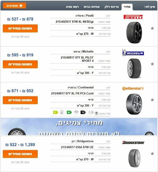

ברשותי איביזה 2012 ספורט 1.2 TSI, הצמיגים שלי מגיעות לסופן ואני רוצה להחליף את כל ה 4, תקציב אני לא יודע מה המחיר הסטנדרטי לצמיג אבל בסביבות ה 1500 - גג 2000 אם יש צורך
גודל הצמיג - R17 87V 215/40 יש לי כרגע של Atrezzo, איך הצמיגים האלה? שואל כדי לדעת אם ארגיש הבדל בנוחות / מהירות בהחלפה לצמיג איכותי יותר,
בעיקרון אני נוסע יחסית אגרסיבי אבל מגיע למהירויות של 180 לפעמים כשהכביש ריק בלילה לא רמה של מסלול, אני כן נכנס לכיכרות על 50 גג 60 אם הכיכר מספיק גדול אבל לא זורק תחת או משהו כזה לא מחליק.
איזה צמיגים אפשר להביא? ממה שהבנתי האופציות הכי טובות שלי זה Goodyear / Continental / Falkon / Michelin PS4 המישלין הכי קורץ כי יש להם שם חזק אבל לא מבין בעניין אשמח לעזרה, תודה מראש
הבדל במהירות?
לא בשביל זה קונים בדר"כ צמיג טוב.
גם עם צמיג סיני תוכל להגיע לאותה מהירות ואולי אפילו יותר מהר- הדביקות של הצמיג לאספלט יותר נמוכה לרוב מצמיג איכותי.
צמיגים נועדו לאחוז ולאוו דווקא למהירות, למהירות הסופית יגיע כל צמיג שמתאים בקוד מהירות שברשיון רכב.
במידה שלך לא תוכל למצוא צמיג ספורטיבי מבית טוב עד 2000, כידוע לי המחירים של הצמיגים עלו והמידה שלך לא מידה זולה.

כל אחת מהאופציות האלה יהיהו טובות מאד
וניראה שאכן המישלין הכי מעולה שיהיה לך

הPC6 של קונטי לא קשור כאן.
המתחרה שלו הוא הפרימסי של מישלן לא הפיילוט.
לך על PS4 של מישלן, אם אין לך כסף לזה לך על הפאלקן 310.
מהאשפה הסינית שיש לך על האוטו עכשיו לא הייתי עושה נדנדה.
