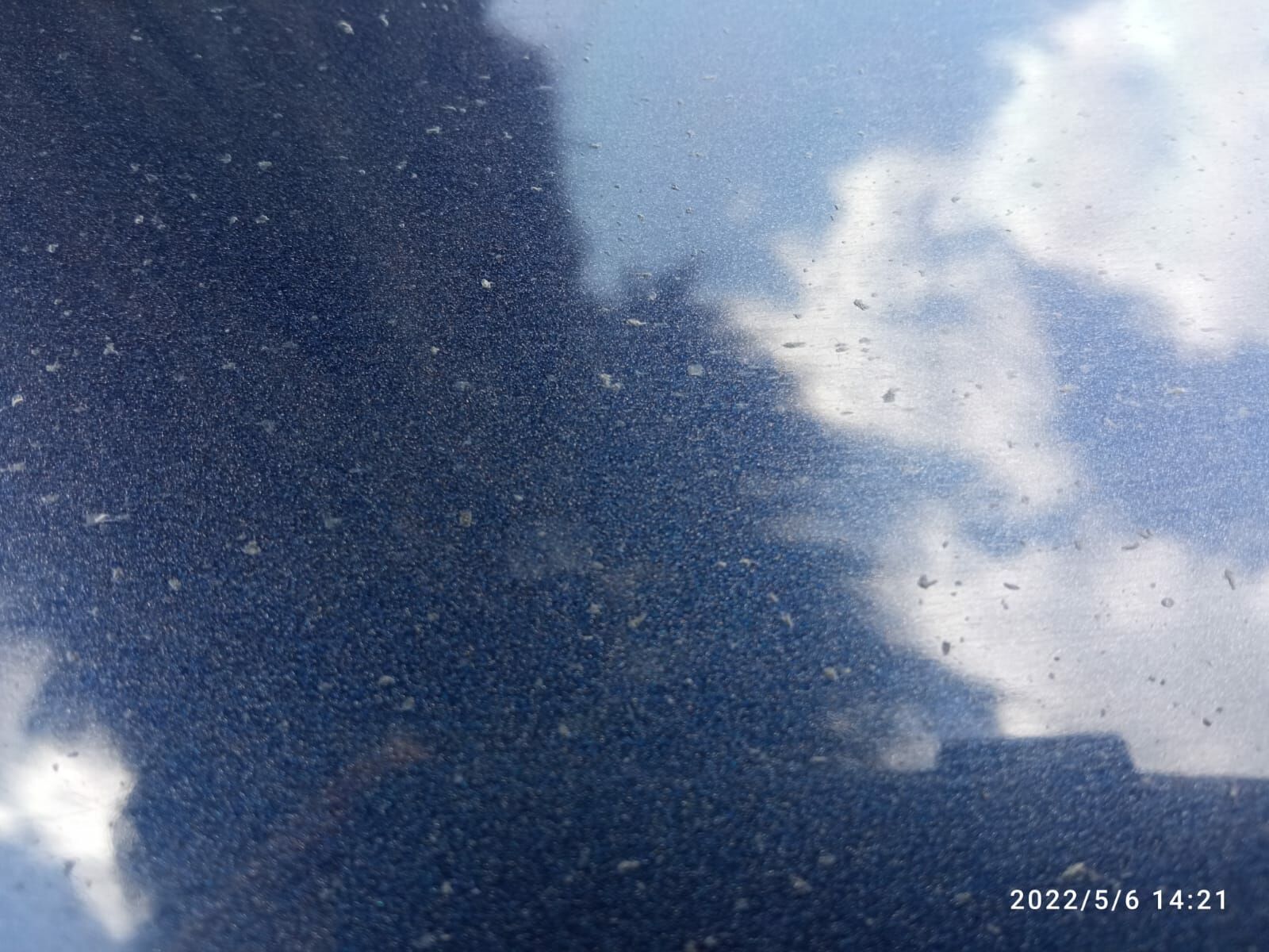

שלום, כמו בכותרת, זה פשוט קרה ולא ברור למה.
נקודות קטנות ודביקות על הפח וגם על השמשות של הרכב.
הבחור שבשטיפה טען שככה הרכב הגיע, אני לא בטוח אבל זה מעולם לא קרה
וזאת פעם ראשונה שהרכב נשטף במכונה.
אי אפשר להוריד אותם בניגוב או במים.
ניסיתי להוריד מהשמשה עם אצטון ולאחר עבודה מייגעת חלק מהנקודות ירדו.
ניסיתי ממש טיפה בפח אבל ללא שינוי ממשי.
הלכתי לשטיפה ידנית ושם לא הצליחו ואמרו שאולי פוליש יוריד וגם זה לא בטוח.
מכירים חומר בטוח שיכול להוריד חומר דביק מהרכב מבלי לפגוע בצבע?
תודה.

תרכוש פלסטלינה לרכב.
תיקח בקבוק תמלא מים וסבון לרכב, תעשה חור בפקק.
תרטיב איזור ותעבור עם הפלסטלינה על הרכב, אל תעבור איתה יבשה.
זה יוריד את כל הדברים האלה.
אחר כך.תצטרך לעשות פוליש ווקס, זה לפי הספר, כמובן החלטה שלך.
פלסטליננ לרכב ניתן לרכוש במקומות כמו אייס, יש להם מדף לרכב ויש שם את זה

בסוף הצלחתי להוריד את הנקודות בעזרת שפשוף עם מחק פשוט. לא סיימתי כמובן כי זה לוקח מלא זמן אז כל יום אני מוריד חלק. שווה לנסות

בסוף הצלחתי להוריד את הנקודות בעזרת שפשוף עם מחק פשוט. לא סיימתי כמובן כי זה לוקח מלא זמן אז כל יום אני מוריד חלק. תודה בכל מקרה!
