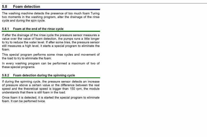

כמעט לכול מכונות הכביסה תוצרת בוש קיימת האופציה (אוטומטית) להוספת מחזור שטיפה נוסף בהתאם לכמות הקצף במכונה.
חוץ מהאפשרות שציינתי רצוי לבחור במקרה של אנשים אלרגים בתוכנית מותאמת לאלרגניים.
ראה תמונה מתוך הוראות שימוש של מכונה מדגם WAK20260IL.

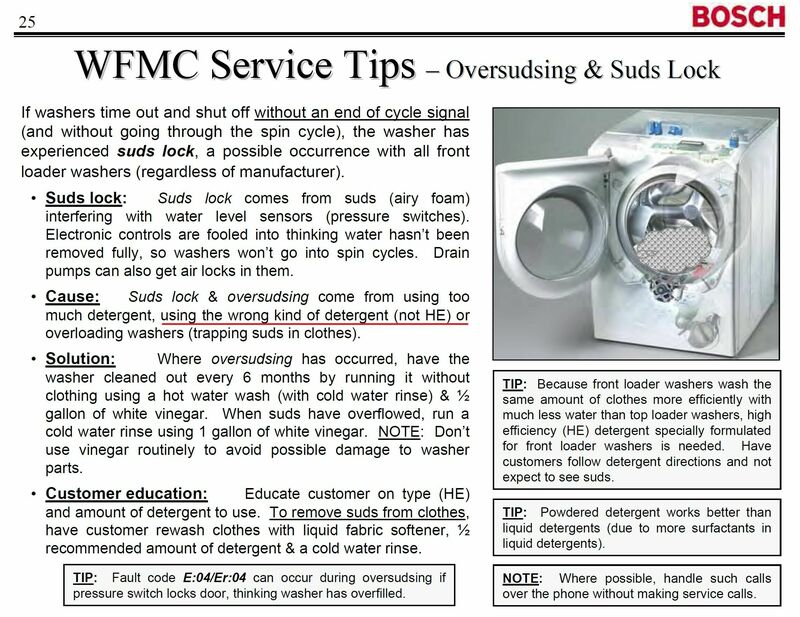

יישנם אנשים אשר מגזימים מאוד בכמות אבקת הכביסה או נוזל כביסה לכן בדוק את סוג האבקה שהם משתמשים והכמות המומלצת של ייצרן האבקה.
כפי שאני מבין המכונה מוסיפה מקסימום שני מחזורים שטיפה.
ייתכן מאוד שגם כביסה בטמפ' נמוכה מידי עלולה לגרום להיא המסת אבקת הכביסה לכן נשארים שאריות של אבקה.
לדעתי בדוק מהי כמות אבקת הכביסה או נוזל הכביסה שהם מוסיפים. מעניין לשמוע.

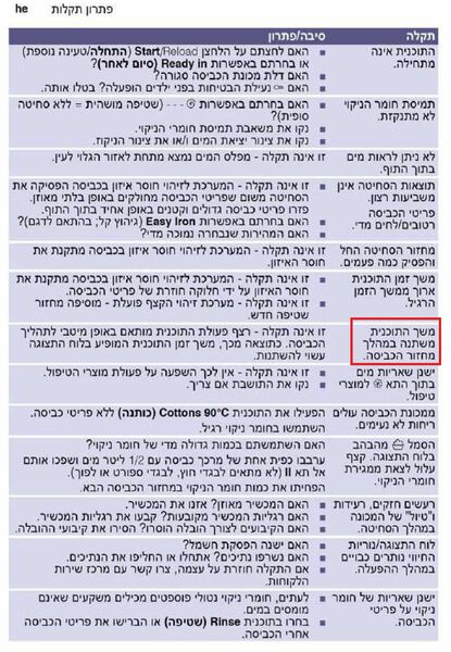

לפני 11 שעות, hwgeek כתב:
פקק נוזל הכביסה.
אם מדובר על פקק 1 של בקבוק נוזל הכביסה אז לדעתי לא אמורה להיות בעיה גם עם מכבסים כמות קטנה של בגדים.
אני מכבס עם ג'ל של אריאל ולעולם לא ניתקלתי בבעיה כזו למרות שגם אני חוטא לפעמים ומוסיף קצת יותר ג'ל לכביסה למכונה דומה לזו של ההורים שלך.
אולי ההורים שלך משתמשים בפקק מדידה של נוזל כביסה אחר או שמים כמות גדולה בהרבה מפקק בודד.
אם התופעה מופיעה בכביסה בטמפ' נמוכה של 30 מעלות צלזיוס רצוי לעלות ל-40 מעלות ולבדוק האם התופעה חוזרת על עצמה.
* בצע ניקוי למכונה כפי שכתוב בהנחיות הייצרן שצירפתי. לדעתי חצי ליטר של חומץ בתוכנית קצרה של 40 מעלות צלזיוס בהחלט תספיק לניקוי המכונה.
*** לא ריב עם המכונה אלא להקפיד על הנחיות הייצרן והכול יסתדר :angel:
