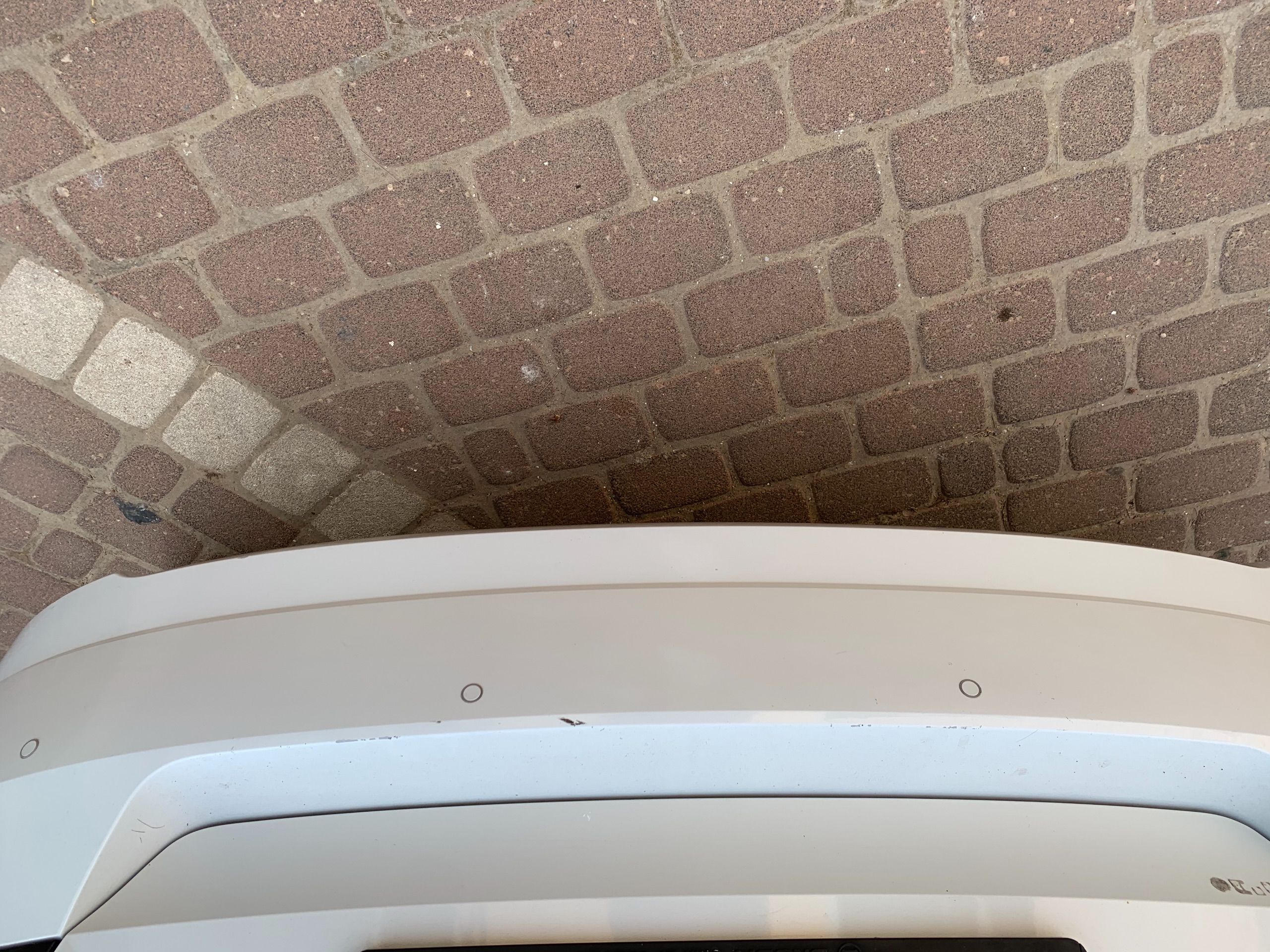

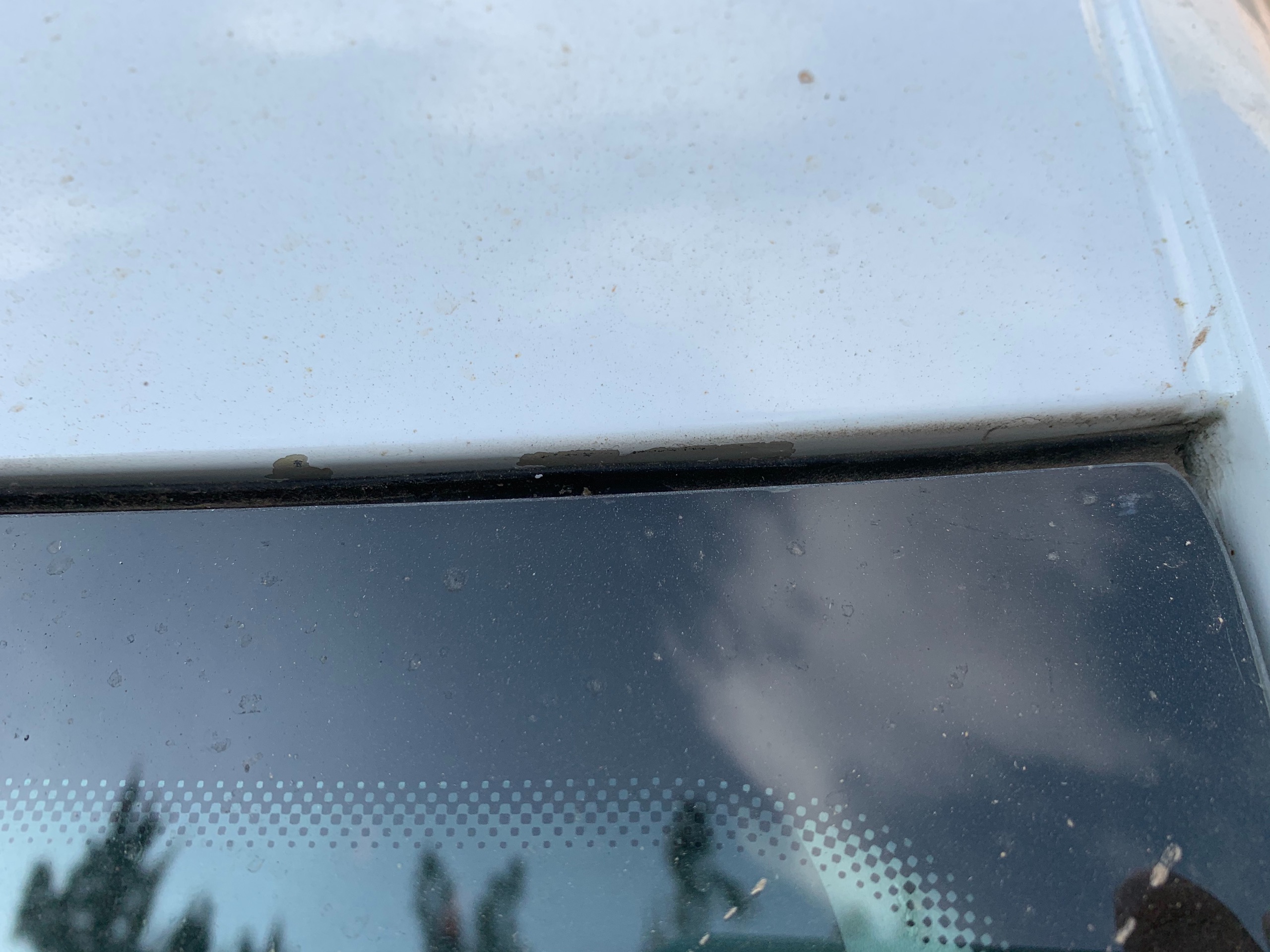

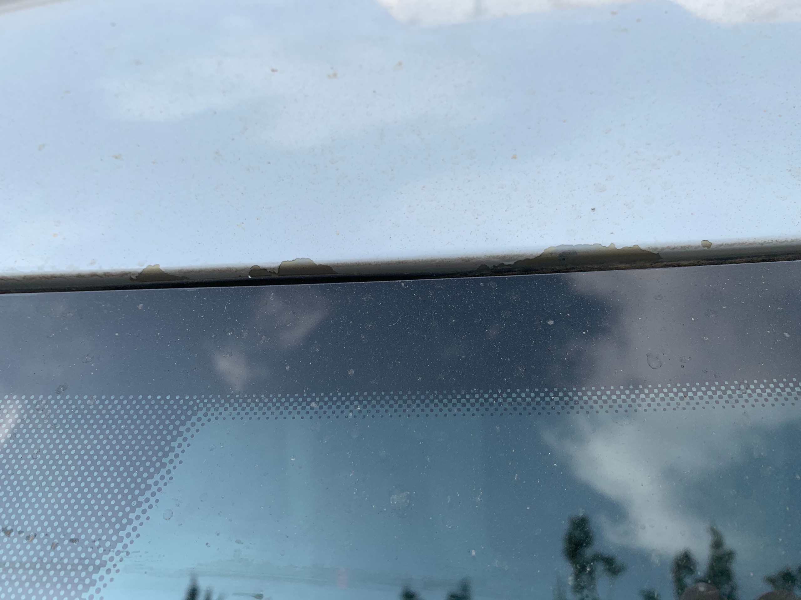

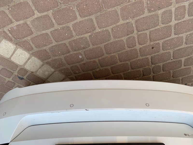

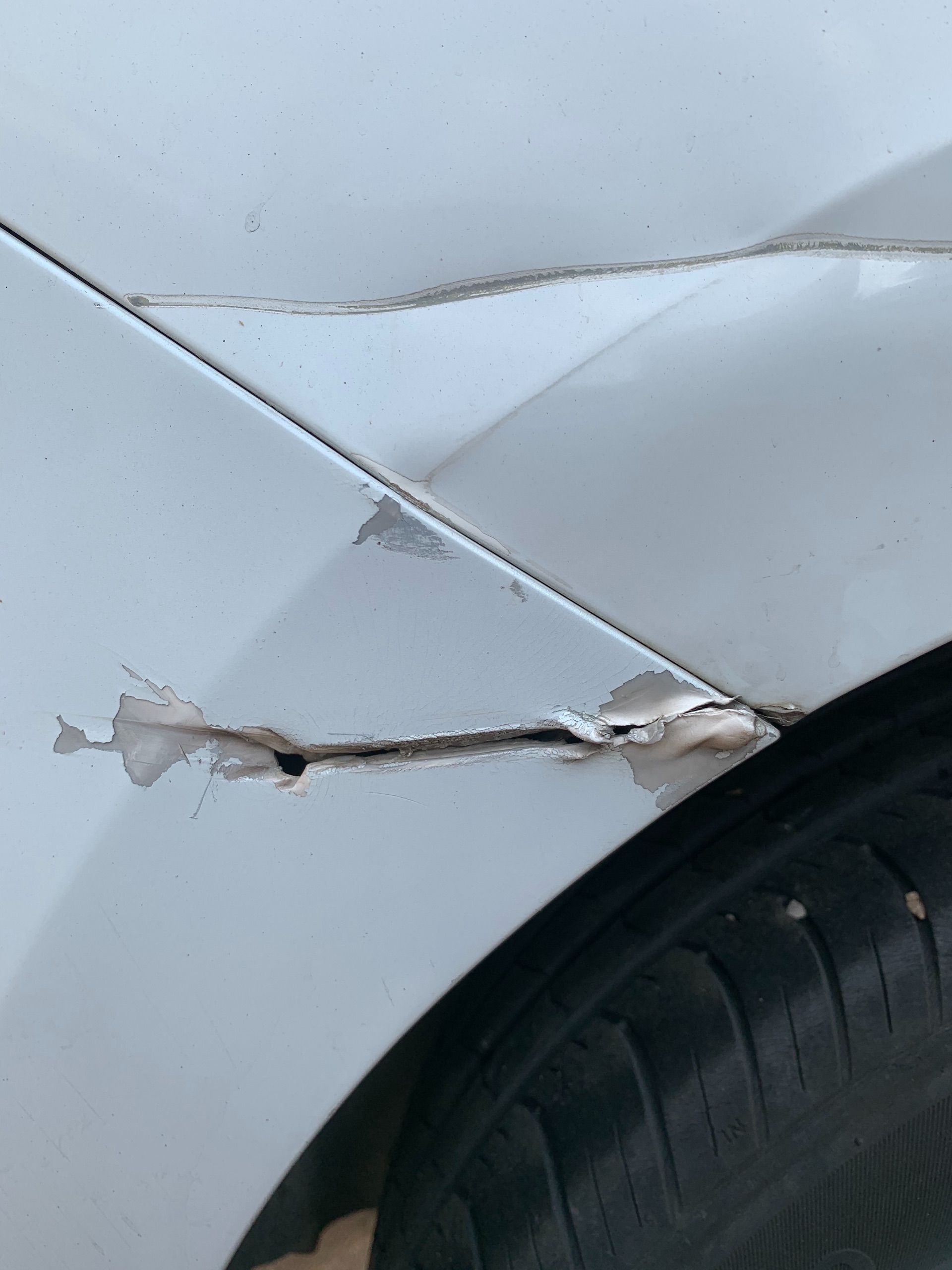

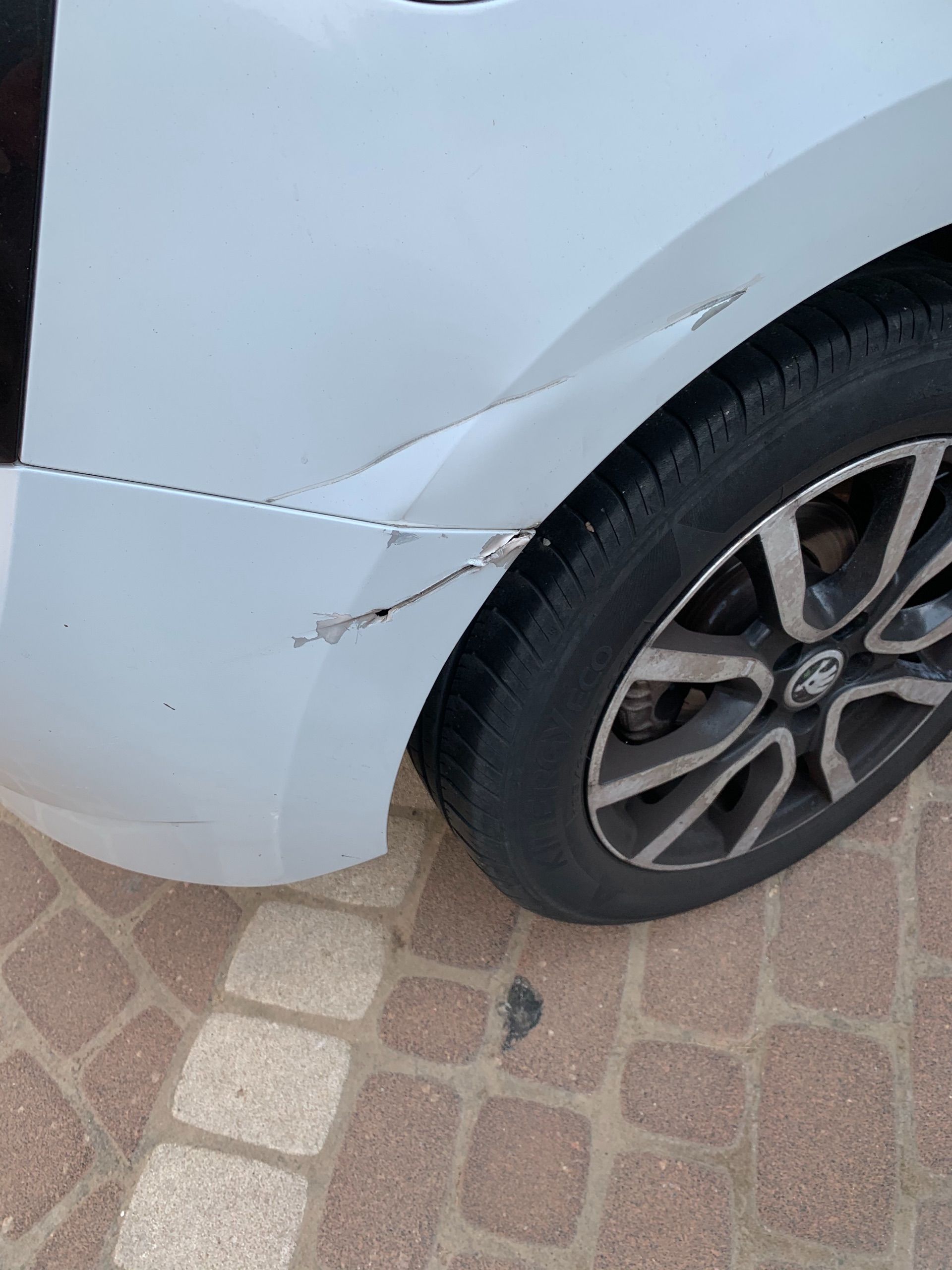

יש לי סקודה פאביה שנת 2016 צבע לבן
ויש לי כמה שריטות קטנות וכמה קילופי צבע בין השמשה הקדמית לגג שאני רוצה להעלים
איזה טיפול הייתם ממליצים ואיפה לעשות? (איזור המרכז)
בנוסף יש לי כתמי מים ונקודות קטנות על הצבע מקקה של ציפורים ועטלפים אז צריך גם פוליש ווקס
כמה אמור לעלות כל התענוג הזה להגיע למצב חדש?
מצורפות תמונות
עריכה אחרונה על ידי Yaronson
חייב לומר שקשה לראות רמה כזאת של  הזנחה על רכב חדיש 2016. זה לא אמור להיות ככה.
על פניו הרכב חייב לעבור טיפול דיטיילינג במהרה לפני שהלכה מתקלפת ממזהמים. כל הרכב מלא לשלשת חומצתית
שאכלה את הלכה, וגם ג'ינג'ים שמכרסמים את הלכה. את התהליך הזה תהיה חייב לעשות עם תיקוני צבע, חלקם עם מכחול
חלקם צבעיה מקומית, כמו החלק שיש בו חיתוך על הפח.
איך לעשות וכמה יעלה, קשה לענות על השאלה בלי לראות את הרכב פיזית, כי יש בו הרבה ליקויים חיצוניים.
תהיה חייב לבדוק מול פחחים שאתה מכיר כמה יעלה תיקוני צבע, במקביל לבדוק טיפול דיטיילינג כדי להגן על הצבע.
לא תעשה את זה, תשלם הרבה יותר על ירידת ערך רצינית, או צביעה כללית .
