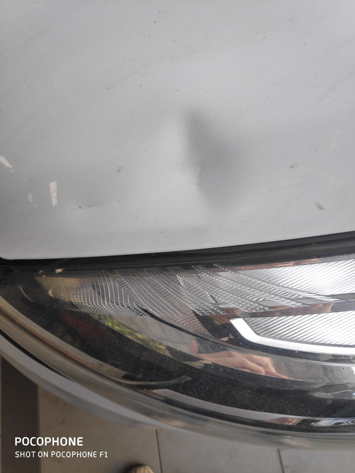

היי, עמדתי בכניסה לחניון עם הרכב ופתאום נפל מפיר קרמיקה שגרמה לנזק למכסה המנוע. ניגשתי לפועלים שנתנו לי את הקבלן שלקח אחראיות ואמר לי לשלוח לו הצעת מחיר מסודרת עם קבלה ושהוא ישלם.
ניגשתי למוסך מורשה רנו ושם נתנו לי 2 אופציות, תיקון מקומי או החלפת כל מכסה המנוע, אופציה שנשמעת לי מוגזמת בעליל אבל לטענתם תיקון מקומי אף פעם לא יהיה טוב כמו החלפה ושאנשים מחליפים על נזקים קטנים יותר וכו' אבל גם תיקון זה יהיה בסדר.
אני ממש לא מעוניין בזה מן הסתם, גם מרגיש לי שזה יהיה בעייתי מבחינת סחירות.
הם הביאו לי 2 הצעות מחיר, תיקון פחחות מקומי בעלות 1521 ש"ח או החלפת כל המכסה ב 3500 ש"ח.
הנה הנזק:
מה כדאי לעשות? שתי הצעות המחיר נראות לי גבוהות מאוד, אולי ללכת למוסך אחר? אני לא רוצה להתחיל עכשיו תהליך שבו הוא יתנער ויערב שמאי.
מבקש תשובה מהר, אני עכשיו במוסך ואני צריך לדעת מה כדאי לעשות.
תודה רבה.

חשבת על תיקון pdr אולי ישאר סימן קטן מהשריטות אבל לפעמים זה עדיף...

נראה שיש פגיעה קצת בצבע, בנוסף במוסך הם טוענים שהרווחים של מכסה המנוע לא שווים ושצריך להחליף שם את הציריות או מה שזה לא יהיה.

אני יותר בעד תיקון המכסה כי מכסה מנוע חדש יהיה תחליפי שבו לרוב אין התאמה מוחלטת
ובהרבה מקרים הוא גם עם פחות חיזוקים פנימיים.
לאחר תיקון פחחות רגילה צריך לצבוע את כל מכסה המנוע.
שמור את תמונת הנזק למען קונה רכב בעתיד שיראה שזאת פגיעה קטנה במכסה, כי תמיד יראו שהוא
תוקן או הוחלף.

אתה לא חייב לצבוע מכסה מנוע בטח לא להחליף. לפי איך שזה נראה -אין לך נזק לצבע, לפיכך תיקון PDR מקצועי
אמור להעלים את המעיכה. במידה ויישאר סימן מעל הצבע? בצע צביעה נקודתית עם מכחול. (נגיעות קטנות)

מה כולל התיקון המקומי? אם גם צביעה מקומית בלבד אז זו הצעה מופרכת.
אל תחליט בלחץ, הקבלן יכול לחכות עם הצעות השבר שלו. גש לאיש PDR טוב כי מהתמונה קשה לראות מה הנזק בצבע, אולי טאץ' אפ יספיק?
אולי אין צורך בכלל?

מה זה "גם בזה" - רק בזה. זה מה ש-PDR עושה. נזקים בצבע, לא.
אבל שוב, אולי זה ברמת הטאץ' אפ ותחסוך צביעה.
כן, PDR מיישר לך את הפח כאילו לא היה שם כלום. (בידי אומן) את השריטות העדינות הייתי מבצע תיקון עם מכחול.
זו הדרך הנכונה לשמור על ערך הרכב.
