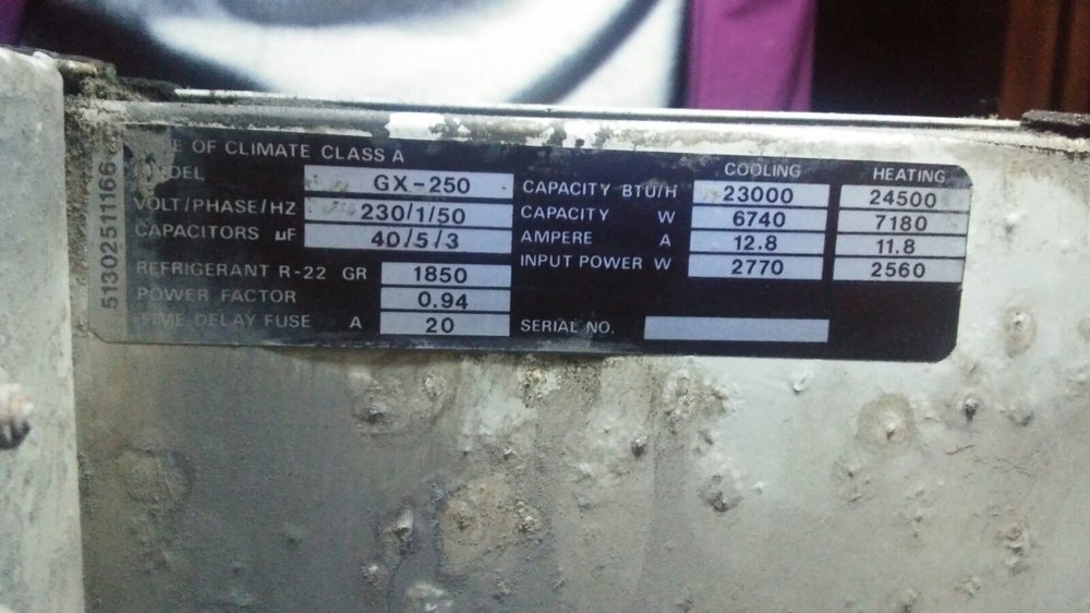

מזגן תדיראן דגם "מנהטן" GX250 (שזה 2.5 כ"ס בעברית). ישן מאד. גז 22.
תו"כ שיפוץ החדר בו יושב הקשיש לעיל, נוצר ההכרח לסלק את היחידה הפנימית הרצפתית ולתלות במקומה יחידה עילית.
שתי היחידות היום מתפקדות באופן סביר (אם כי זולל חשמל יחסית למזגן מודרני, בוודאי).
אין תקציב במסגרת השיפוץ להחלפה למזגן חדש. יהיה בעוד שנה-שנתיים. צריך משהו שיעבוד טוב בינתיים.
להערכתי, עניין כזה לא צריך לעלות יותר מ-1000-1500 ש' גג.
1. למה כל טכנאי המזגנים ההגונים ששאלתי בורחים מזה כמו מאש? האם זה באמת אלתור משוקץ שלא יעבוד, כמו שהם טוענים?
2. מה הסיכוי שלי לבצע דבר כזה בעצמי? (אין לי כלים, ויש לי מעט מאד ידע במיזו"א)?
3. מישהו מכיר טכנאי הגון שיסכים לבצע במחירים לעיל?
להלן מדבקת הנתונים מהיחידה החיצונית:

הטכנאים בורחים כי יש סבירות לא מבוטלת שבעקבות ההחלפה היחידה החיצונית תפסיק לתפקד או בגלל שהמדחס ישבוק או בגלל שסתום משאבת החום או בגלל סתימה בצינור הקפילרי שיש ביחידה החיצונית.
בביתי או בדירות להשקעה/של הבנים בוצע כל סוג של אילתור מחיבור יחידות חיצוניות עתיקות למזגן עילי או רצפתי, פרוק מזגן, איכסונו והתקנתו מחדש במיקום אחר, הרכבת אינוורטרים מודרניים על צנרת של מזגנים ישנים וכך הלאה אבל הניסיון שלי כולל גם מדחס ששבק בגלל הזזת היחידה הפנימית למיקום אחר.
היות ואינך מתמצא עדיף שתתקין יחידה מודרנית. אם הדירה מבודדת סביר שתוכל להסתפק בהספק נמוך יותר ותחסוך כסף בשימוש.

מצאתי חאפר חביב מהשכונה, שהסכים לבצע את מה שרציתי תמורת 1200 שקלים.
אתמול בא החאפר. התקין. הלך. הכל עובד יופי. היחידה והשלט שלה במצב מעולה, וניכר ששמרו עליהם.
יושב לי בערב ומגגל את דגם המזגן (כדי למצוא הוראות הפעלה וכאלה, כמו כל הזקנים) - TADIRAN TQL 30H .
סבבה. יש הוראות. יש סרטונים.
יש גם כתבת תחקיר של ערוץ 10, ועוד פולו-אפס בכל האתרים המובילים, ואפילו התייחסות מצד היבואן.
מסתבר שהדגם הזה בדיוק נוטה להתלקח עצמונית, גם כשהוא כבוי, והיה ריקול ענק בנושא.
התקשרתי לחאפר. הוא לא זוכר כל-כך מאיפה הוא מכיר אותי.
ניתקתי את המזגן מהחשמל ובאתי לספר.
עכשיו הולך לכתוב 200 פעם "לא להתעלם מהעצות בפורום".
זהו. פרקתי.

ראיתי את זה. כמובן מתכוון להתקשר אליהם היום כשאתפנה. השאלה אם הם יקחו אחריות על מזגן שהותקן אחרי שהתפוצצה הפרשה. אני ממש לא אכעס עליהם אם יאמרו לי "פנה למתקין שלך, הוא לא היה אמור להתקין לך יחידה כזו". מבחינתם, הם יהיו צודקים. אין לי מושג מאיפה הנבלה הקריץ את השיקוץ הזה. זה מזגן שהיה צריך "לרדת מהכביש".
בכל מקרה-ממה שהצלחתי ללקט ברשת, הבעיה היא ביחידת הפיקוד במאייד. אני יודע שאפשר להחליף אותה DIY לאחת אוניברסלית (ראיתי שעולה כ-400-500 ש').
השאלה אם זה פותר את הבעיה באופן מוחלט, בדוק, וחתום. למרות הקמצנות הכרונית, אין לי שום כוונה לסכן את בני ביתי. מעדיף כבר לספוג את שכר הלימוד בסך 1500 שקל, ולהמשיך הלאה.
