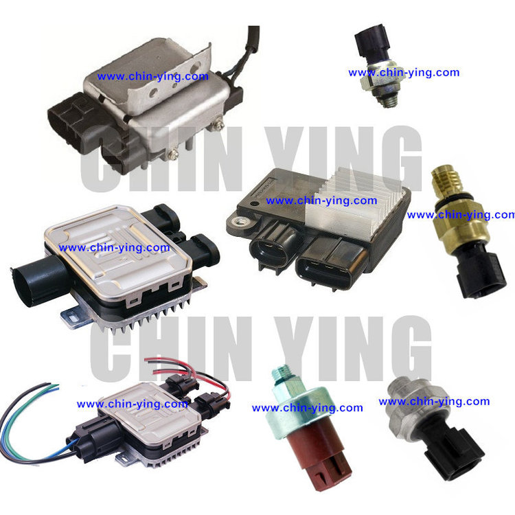

הבקר של המאוורר צמוד למאוורר ויישנם מקרים שניתן להחליפו מבלי להחליף את המאוורר. אתה צריך לבדוק לפי קוד המנוע ושנת הייצור של הרכב האם ברכבך ניתן להחליף את הבקר מבלי לבצע קומבינה קרי לחתוך חוטים ולחבר את הבקר.
בהחלט מומלץ לבדוק החיווט לבקר/למאוורר לפני שמחליפים את הבקר או המאוורר.
מצורפות תמונות להמחשה של הבקר (יישנם מספר סוגים לכן תבדוק את המק"ט המתאים לרכבך לפי מספר שילדה במוסך המורשה).
תבדוק אם מוסך אורן בחולון מסוגל להחליף את הבקר.
