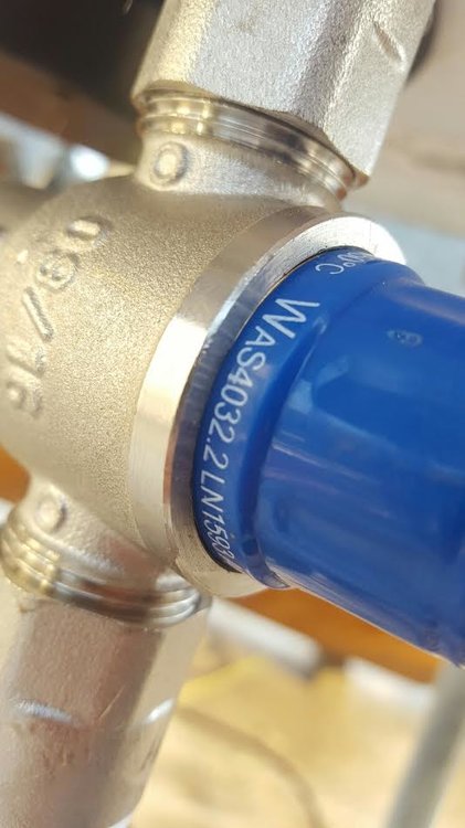

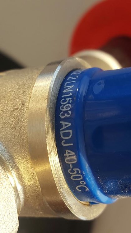

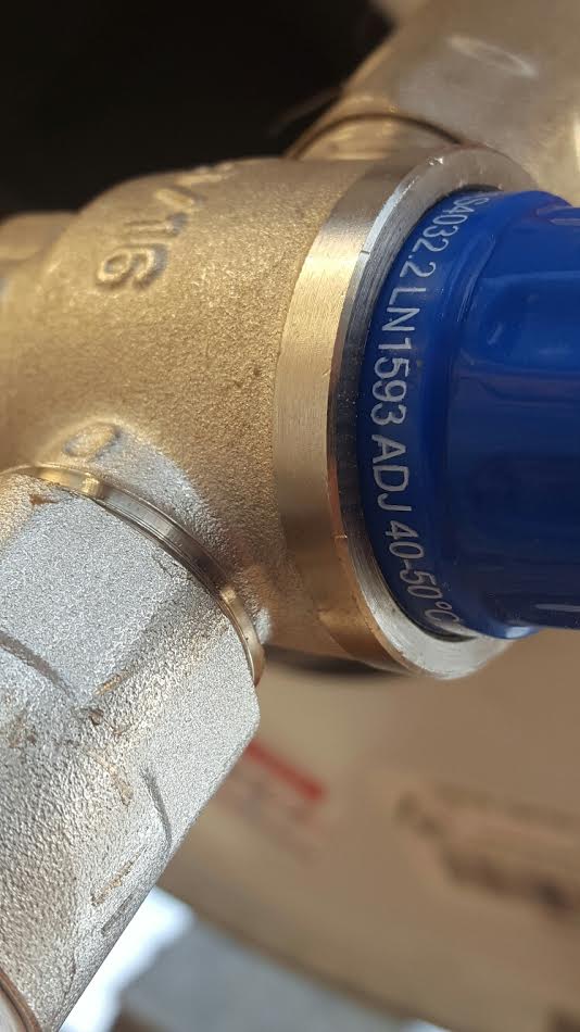

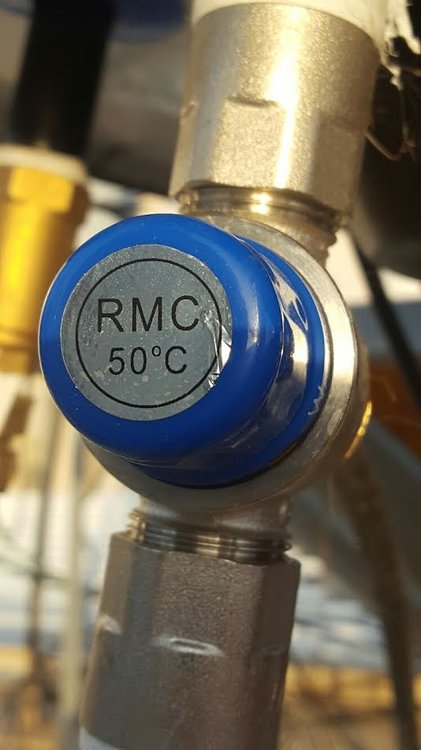

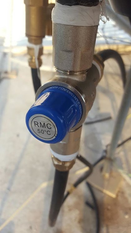

מדובר בדוד של אמישראגז ולפי התקן הרכיבו לו את המערבל הנ"ל, שבא למנוע כוויות. המערבל מכויל ל- 50 מעלות. אני מבקש לדעת האם יש אפשרות שליטה עליו והאם ניתן לשנות הכיול שלו למעל 50 מעלות? נגיד 55 או 65?
צירפתי תמונות של המערבל שלא מצאתי אגב ברשת. אני יודע שיש בשוק את המשגיחום של שגיא ועוד אחד מתוצרת איטליה.
אגב - דעתכם לגבי הדוד שלהם?
כתוב עליו adj 40-50
נסה לראות אם אפשר לסובב את החלק הכחול, בדומה למשגיחום, אבל נראה ש-50 זה המקסימום.

כשהכניסו את זה לתקן היו הרבה ויכוחים בין בטרם שרצה למנוע כויות ודרש 50 מעלות לבין משרד הבריאות שפחד לגיונלה ורצה 60 מעלות. אישית הייתי הולך על הגבוה יותר.
לפי התמונות שצרפת נראה ש 50 מעלות כפי שנכתב מקודם זה הגבול העליון. מדוע אתה מעונין להעלות את הסף החום העליון, הרי לרחצה גם 50 מעלות גורמים בוודאות לכויייה. לא הסברת אם הכוונה להשתמש במים החמים לרחיצה בלבד, או שיש לך כוונה לעשות שימוש נוסף במים החמים, מעניין.
