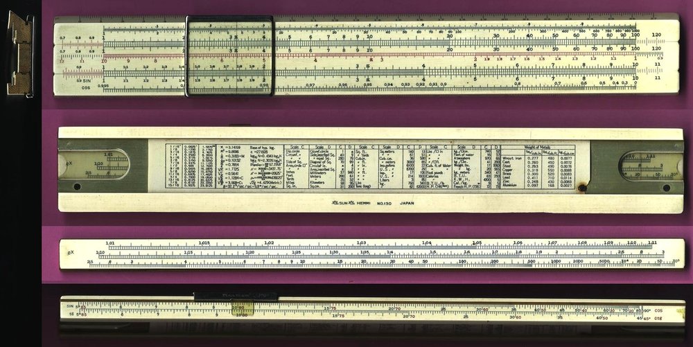

מחשב (כמעט) מבמבוק:
למתעניינים חפשו Hemmi 130w

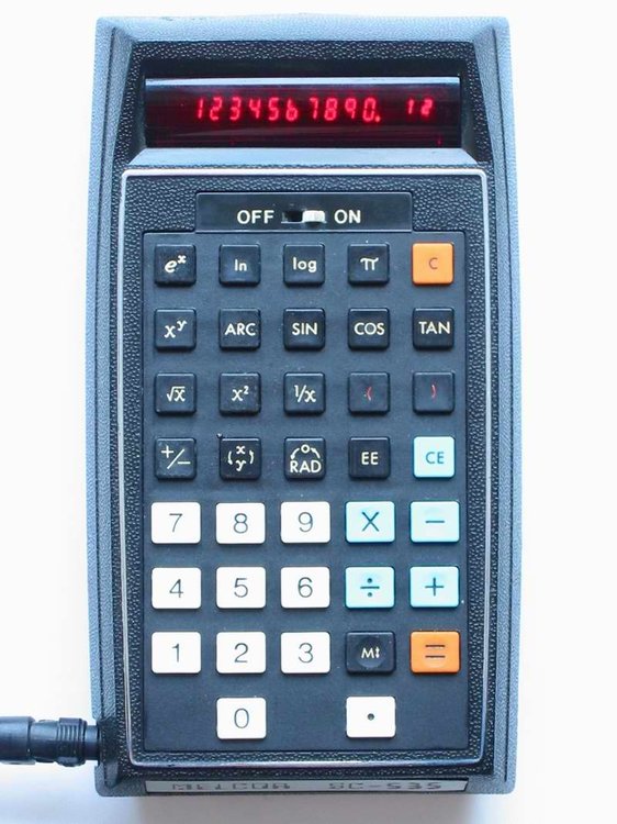

יש לי בבית כזה, קיבלתי במתנה לבר המצוה ושמרתי עד שאגיע לטכניון, אבל אז קיבלתי את דבר הזה:
