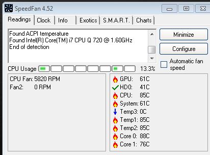

תופעה חדשה. המחשב מכבה את עצמו כל כמה דקות.
עוד לא מדדתי כמה בדיוק והאם כל נפילה היא בקצב קבוע אבל מה זה משנה?
הבעיה היא שמדובר בנייד תוצרת סוני ואין מעבדות שמוכנות לקבל אותו רק הראשית של ישפאר שלהם הודעתי בעבר שאני לא אחזור אליהם לעולם.
אולי זו בכלל בעיה חשמלית קטנה וכל אחד יכול לפתור?

זאת לא שריפה. טמפרטורת העבודה אמנם טיפה גבוהה, אך עדיין בטווח עבודה תקין ( לפי נציג אינטל, טמפרטורת עבודה תקינה זה עד 100 מעלות צלזיוס. ראה : http://intel.ly/2bJnq83).
בנוסף - כדאי לחדש את שכבת המשחה הטרמית של המעבד.
לגבי כיבוי - יתכן כי יש בעיה בווינדוס, ולכן הוא מבצע כיבוי.

מי בודק עם ספידפאן, תוכנה ישנה מאוד.
אם כבר אז אפשר לבדוק עם Speecy.
מעבר לכך מחשב שכבה כל כמה דקות יכול להיות עניין פעוט יחסית כמו גוף קירור סתום מאבק והחלפת משחה טרמית ועד תקלה בלוח האם שלא שווה לרכוש.
סוללה נבדקה? סוללה ישנה יכולה להפסיק לתת כוח באופן פתאומי. הפתרון עשוי להיות סוללה חלופית בכמה עשרות דולרים.
