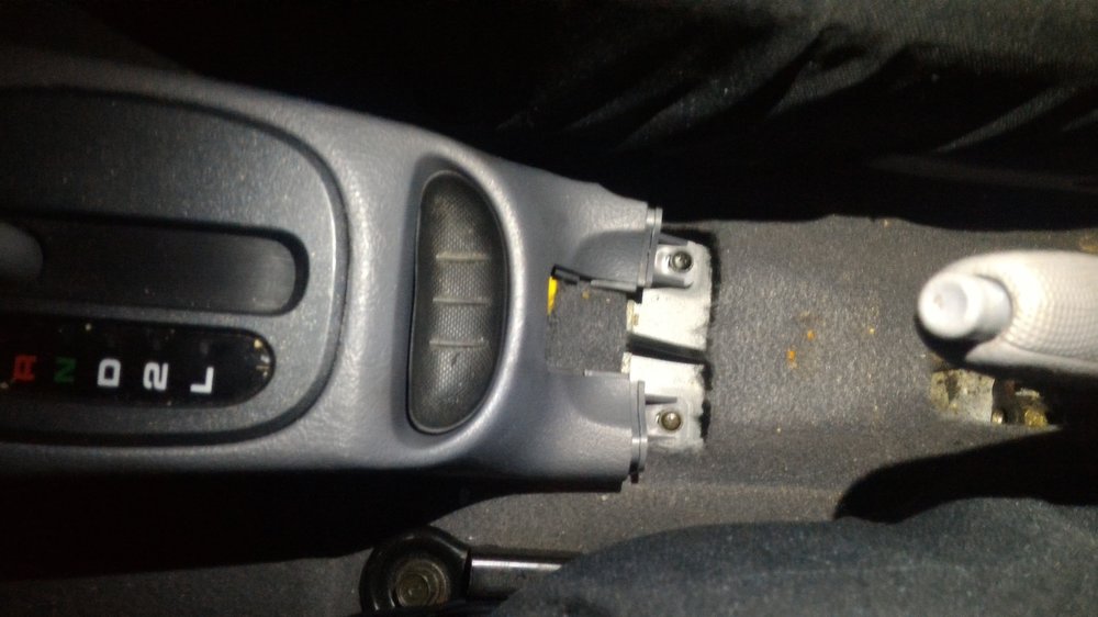

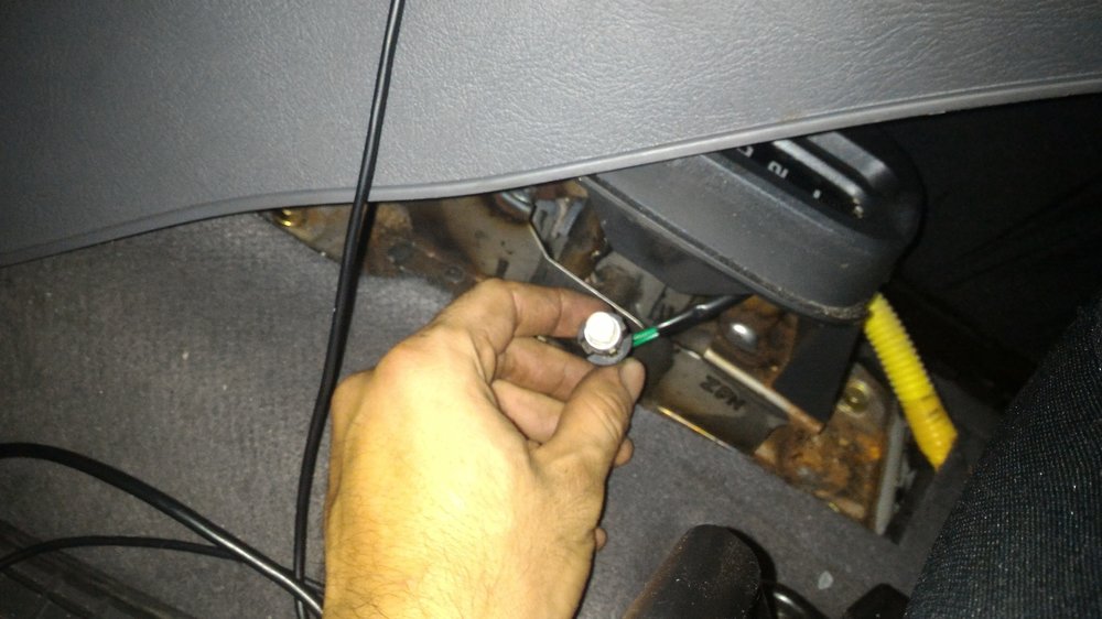

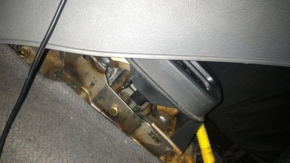

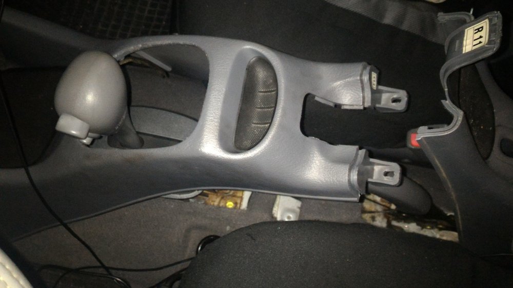

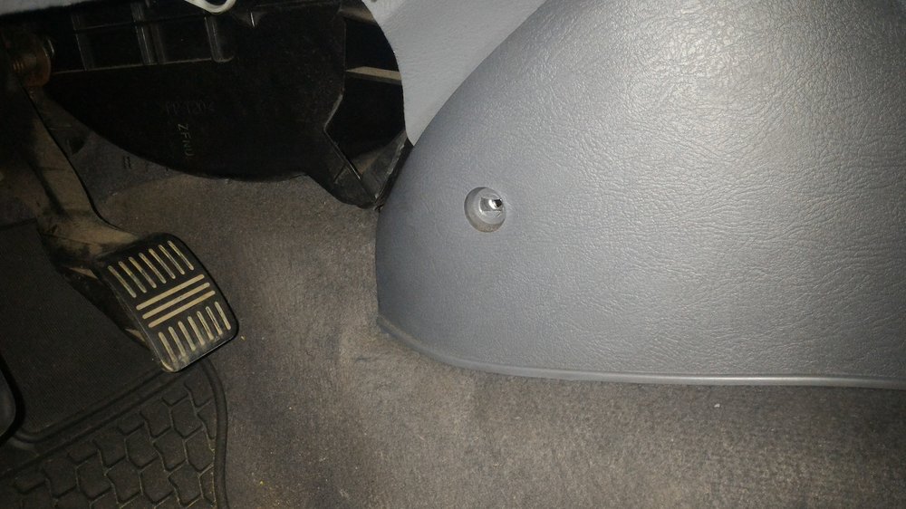

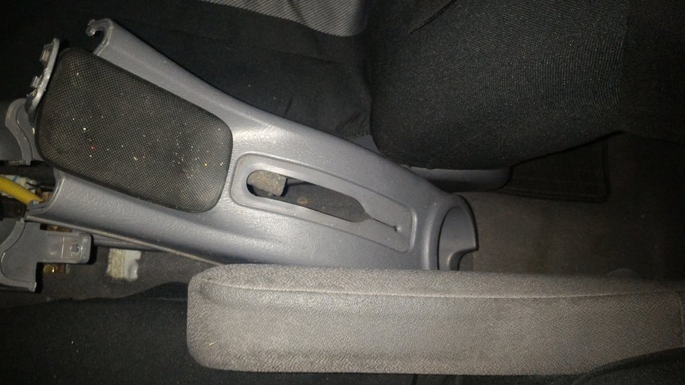

שלום,
1) אני צריך עזרה איך להחליף את הנורה בתיבת ההילוכים (אוטומטית כמובן) .
מאוד יעזור אם יהיו תמונות והסבר מפורט.
2) וגם הנורה שמאירה את הקילומטרג' בלוח שעונים. * רק אם זה לא מסובך!
מדובר ביונדאי אקסנט 2005.
תודה רבה לעוזרים!
קשה קצת להסביר ככה...החלפתי לא מזמן גם באקסנט שלי.
מהיכן אתה?
אזור השרון...
אולי תנסה להסביר בכל זאת :-D ?
אולי עם תמונות יותר קל?
ההחלפה בוצעה בהצלחה רבה ע"י אסף מ"כנופית הטיפולים השוטפים" בהתנדבות מלאה, מדהים לראות יהודים כאלה טובים !
אסף תודה רבה רבה רבה! שה' יברך אותך בכל מעשה ידך!
תודה אבל אני כבר לא יהודי... אני פסטפארי עכשיו.
בכל מקרה הנה מספר תמונות מהתהליך. בניגוד לגטס, פה יונדאי פיצלו את קונסולת הרצפה לשתי חתיכות, צריך לפרק קודם את חלק בלם היד, ורק אז יש גישה לברגים של חלק ידית ההילוכים.
הנורה היא T10 כמובן. סה"כ מדובר ב-6 ברגי פיליפס.
