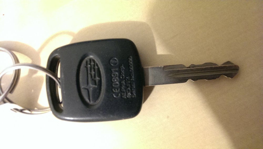

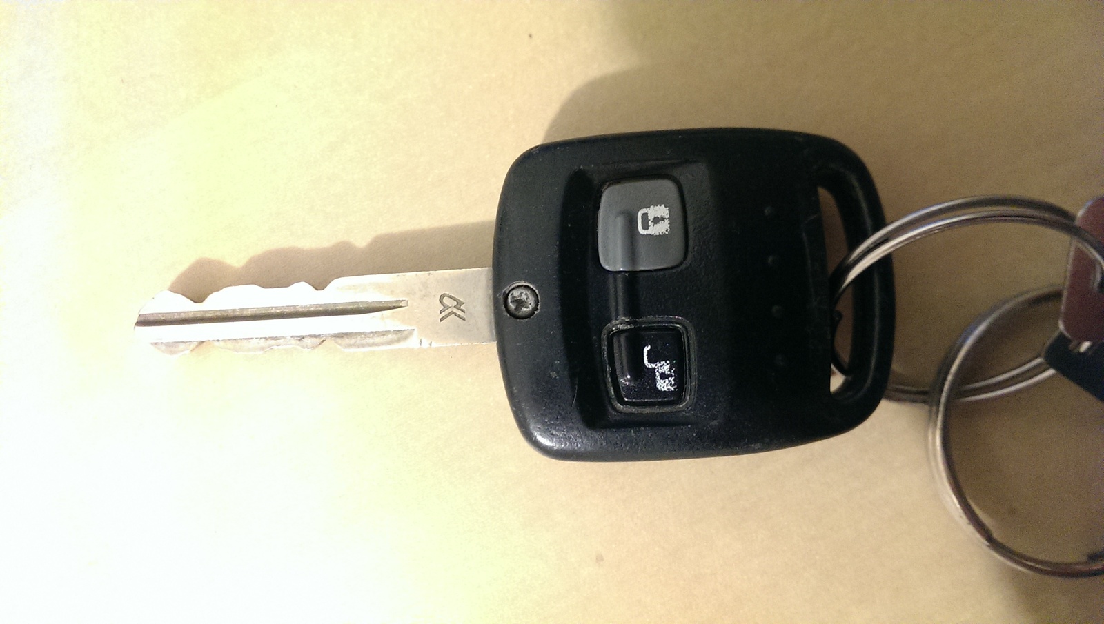

השלט שלי עבר בצורה חלקית מההתחלה, היה צריך ללחוץ כמה פעמים בכל פעם ועכשיו שבר לחלוטין. החלפתי סוללה אבל עדיין לא עובד.
יש משהו שאפשר לעשות לפני שהולכים איתו למורשה?

טוב. אז זה דווקא כן מפתח ושלט מקורי.
העצות שקיבלת טובות, אבל כדאי לוודא קודם אם הבעיה במוח או במקלט.
אם יש מפתח נוסף, בדוק איתו. כמו כן, אתה יכול לפרק את הפלסטיקה של המפתח (הזהר לא לאבד את הצ'יפ של האימובילייזר!!!) ולנסות ללחוץ ישירות (בזהירות) על הכפתורים בPCB עם מברג קטן.
אם זה עובד, ומהתמונות נראה לי שאכן מה שנשבר הם הלחצנים עצמם. במקרה כזה, כל מה שאתה צריך, זה קייס חדש מאיביי בגרושים, שתעביר אליו את האלקטרטניקה (צ'יפ ולוח של השלט) ואת הלהב של המפתח, וסגרת עניין. (רק תבדוק עם המוכר שמקבלים גם לחצנים חדשים, כי בתמונה זה נראה שלא...)
אתה יכול באותה הזדמנות לעבור למפתח מתקפל, אבל זה יעלה לך עוד כמה עשרות שקלים לשכפל את הלהב שבא עם הקייס.
יש סיכוי שצריך פשוט לקודד את השלט מחדש. מנעולן ידע איך עושים זאת, אני אישית לא מכיר את הנהול ברכב הזה.
ויש מצב שאכן הPCB בשלט הלך, וידרוש החלפה (וכמובן קידוד מחדש).
