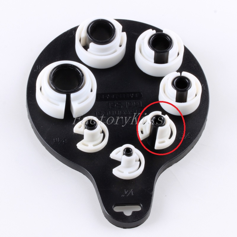

תודה אסף.אני מבין שעם הקליפסים האלה אני עובד לפי הסירטון ביוטיוב. משהו נוסף שאמור לדעת לגביהם? למשל איזה קוטר מבינהם אני משתמש? ולגבי הכלי בכל זאת מאיפה אני משיג?
שים לב בסרטון - הוא בוחר את האחד שמתאים. סימנתי לך אותו בתמונה:
ובנוסף בהודעה הקודמת צירפתי לך לינק לקנייה של הכלי באיביי.
