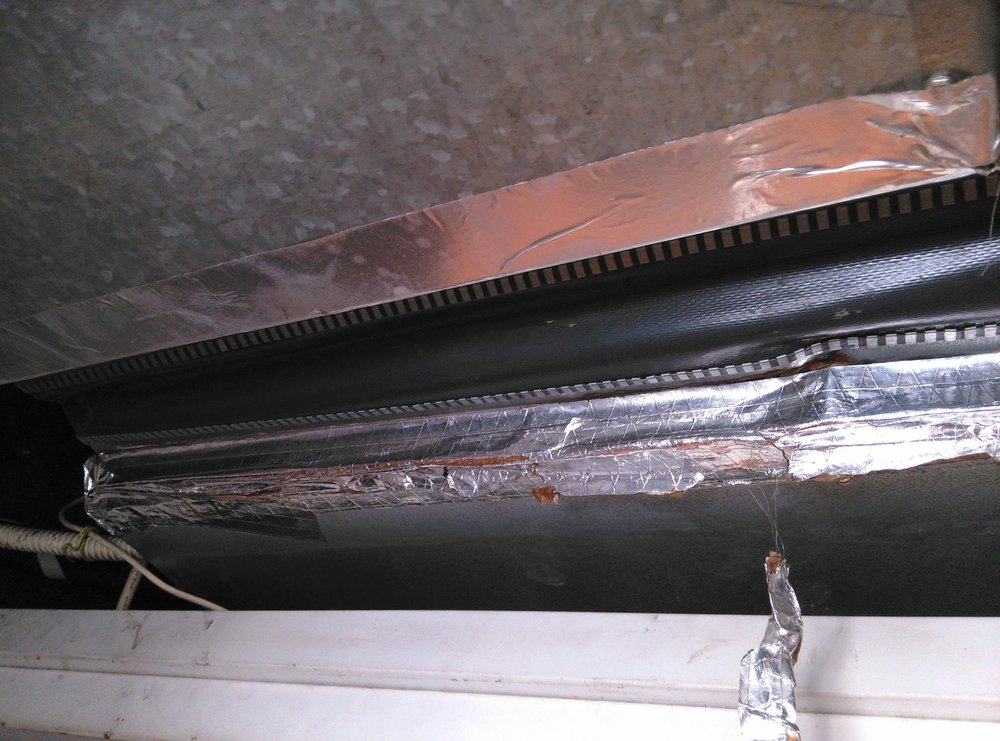

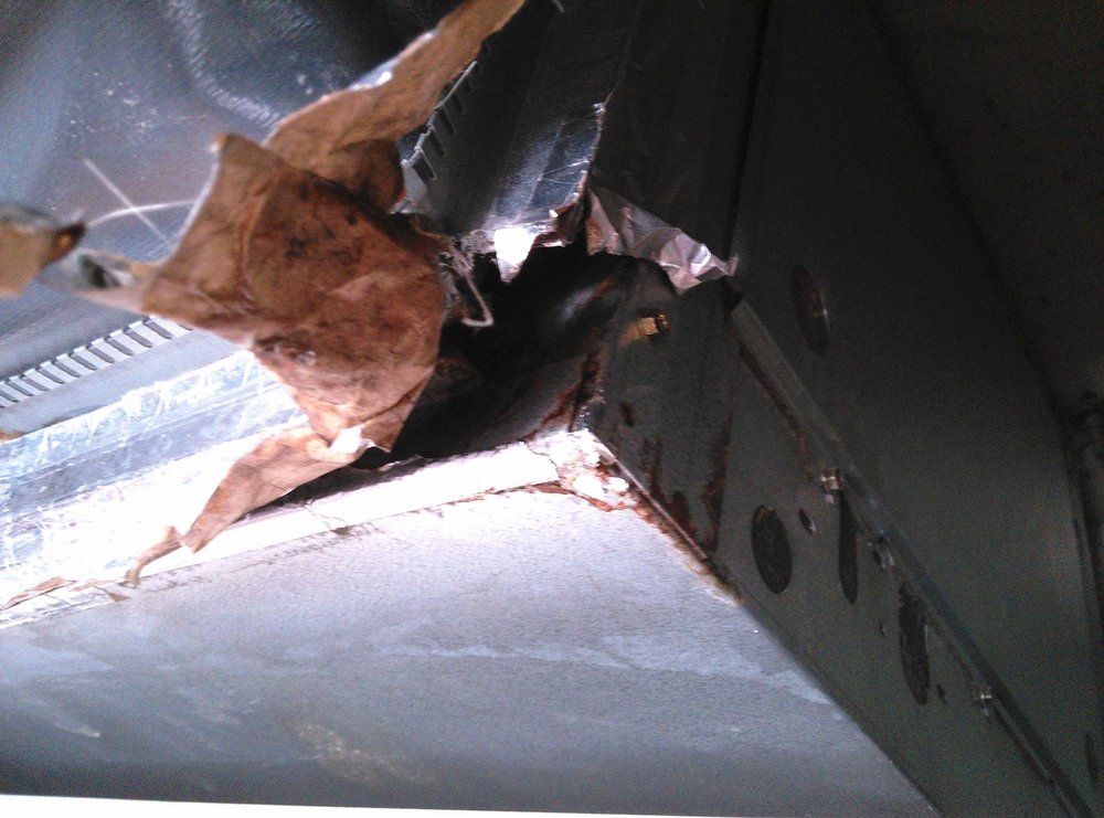

שלשום התחילה נזילה מתקרת מרפסת השירות. פרקתי את לוחות הפח שם, וראיתי שיש נזילה מהמזגן.
החשד הראשון שלי היה צינור ניקוז סתום. הוצאתי את הצינור השרשורי מתוך הקיר, וניסיתי לנשוף פנימה.
היה מאוד קשה לנשוף לתוכו, אבל אחרי כמה נסיונות ככל הנראה הלכלוך השתחרר, ועכשיו שנושפים פנימה
האוויר נכנס בקלות.
מה שכן, לאורך כל הזמן, יצאו דרך צינור הניקוז מים, כך שגם אם הוא היה סתום, זה ככל הנראה סתימה חלקית.

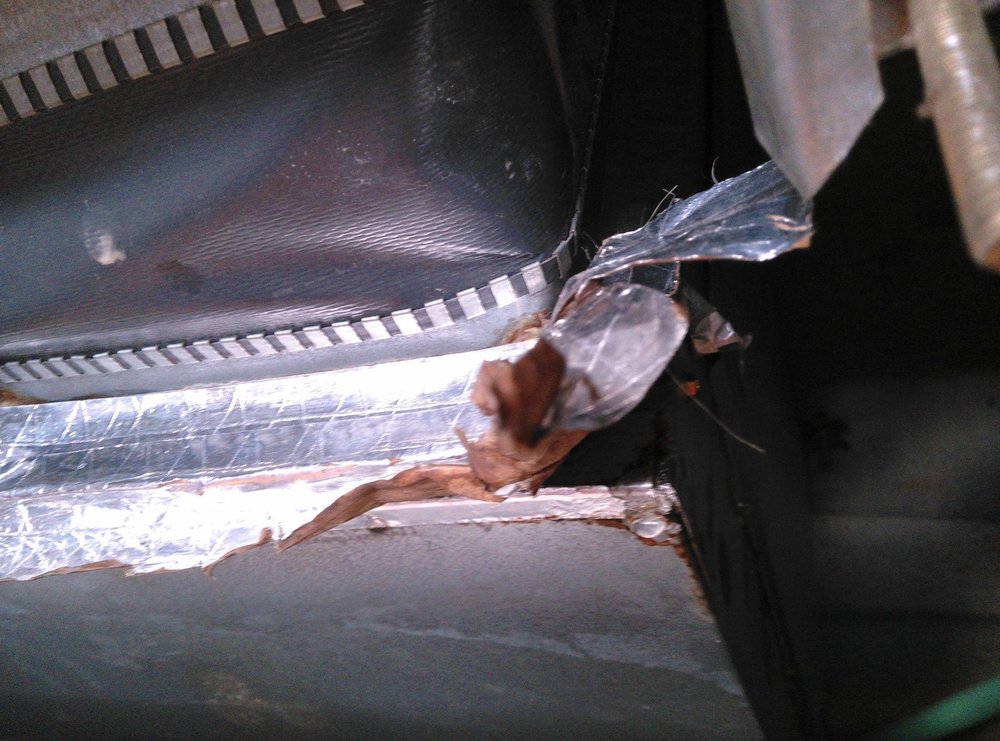

בנוסף, לאורך החלק המתכתי של המזגן, מודבק מעין איזולירבנד כסוף, אני קראתי לו איזולירבנד חלל :-)
כאשר ניגבתי עם סמרטוט את החלק הזה, פשוט כל האיזולירבנד הזה התפורר, ויצא מהמקום, והמים המשיכו
לטפטף, בעיקר מהפינה של החלק המתכתי. צילמתי את זה, תוכלו אפילו להבחין בנזילה מהפינה.
ועכשיו לשאלות:
1- האם זה נראה הגיוני שאכן הנזילה נוצרה מצינור ניקוז סתום?
2- האם הדבקה חדשה של איזולירבנד החלל הזה תפתור את הבעיה, כי המים לא יזלו יותר דרך הפינה?
3- האם זו הדרך היחידה/היעילה לאטום שם, או שנגיד סיליקון עדיף?
תודה מראש לכל העוזרים

העניין הוא שגם אחרי ששחררתי כביכול את הסתימה בצינור הניקוז, המים המשיכו לנזול מאותה פינה, שקצת חלודה.
השאלה אם נייר הדבק הכסוף הוא זה שגם אוטם את הפינות האלה, או שזה רק חיזוק?

בתוך המאייד עצמו, יש אמבטיה לקליטת נוזלים מהמאייד. האמבטיה היא טיפה יותר גדולה מגודל המאייד (הכוונה לשטח של המאייד, שהוא למעשה העובי של הרדיאטור הפנימי (רדיאטור פנימי = מאייד) והרוחב הכללי שלו. נניח: אם המאייד הוא בערך 80 ס"מ רוחב ו 10 ס"מ עובי [הגובה לא רלוונטי], אז האמבטיה היא בערך 85-90 ס"מ על כ 15-20 ס"מ).
כאשר מים יוצאים מהאמבטיה ומגיעים למעטפת הפח של היחידה הפנימית, סימן שיש בעיה בזרימת האויר דרך רשת המאייד - ואז, מה שקורה הוא פשוט - האויר לא זורם דרך הרשת אלא מסביבה, ופשוט "מקפיץ" את המים מהאבטיה היישר לכיוון יניקת האויר (מפוח). חלק מהמים לא מגיעים למפוח אלא נשארים על המעטפת של המאייד, ואז מתחילים לנזול מכל מיני חורים קטנים (בדיוק כמו שרואים בתמונות).
סיבות נפוצות:
1. אין פילטר כלל על הרשת מאייד, והיא נסתמה.
את הסתימה לא ניתן לראות בעין !!! כי בתוך רשת המאייד (בפנים) נתפס רוב האבק\ליכלוך.
2. יש פילטר אבל הוא סתום (וזה עדיין לא מבטיח שהרשת הפנימית של המאייד לא סתומה, כן ?)

אז אתמול הגיע הטכנאי. אחד שכבר היה אצלנו פעם מטעם הביטוח, ופעם קודמת היה דיי חאפר,
מה שחייב בפעם הקודמת ביקור נוסף של טכנאי אחר מטעמם.
בקיצור הוא פירק את צינור הניקוז, טען שהוא סתום, וזה אחרי שאני ביום שישי ניקיתי אותו.
הייתי דיי סקפטי, וישר נתתי לו הרצאה על הרשת של המאייד :-) הוא התעקש שזה לא המצב,
וניקה טוב טוב את הצינור, וגם את פתח היציאה מהאמבטיה עצמה, ואמר שזהו, זה אמור לעבוד
בלי נזילות. טוב חכה שניה, תבדוק שזה לא נוזל... "אין צורך, מקסימום תקראו לנו שוב" :roll:
ומה עם האיזולירבנד חלל? "זה איטום, זה לא כלול בשירות. שים מסקנטייפ חזק, זה אותו דבר,
אין לזה שום השפעה".
נו טוב, מה נעשה, נפעיל את המזגן, ונקווה לטוב. אז בערב שחזרנו הביתה הפעלתי את המזגן,
וכל חצי שעה הלכתי לבדוק שזה בסדר. טפו טפו לא נוזל, גם אחרי שהמזגן עבד כל הלילה.
כנראה החאפר לא חאפר מושלם, רק חצי חאפר :-)
נקווה שלא פתחתי פה לשטן, ושזה ימשיך ככה, בלי נזילות ובלי בעיות. עכשיו נשאר לי לקנות
את האיזולירבנד חלל הזה, כי בכל זאת אני לא אוהב שזה נראה ככה, ואני מניח שזה גם נחוץ
לאיטום של המע' מבחינת כניסת אוויר לאותו איזור. אז נעשה את זה בקרוב.
