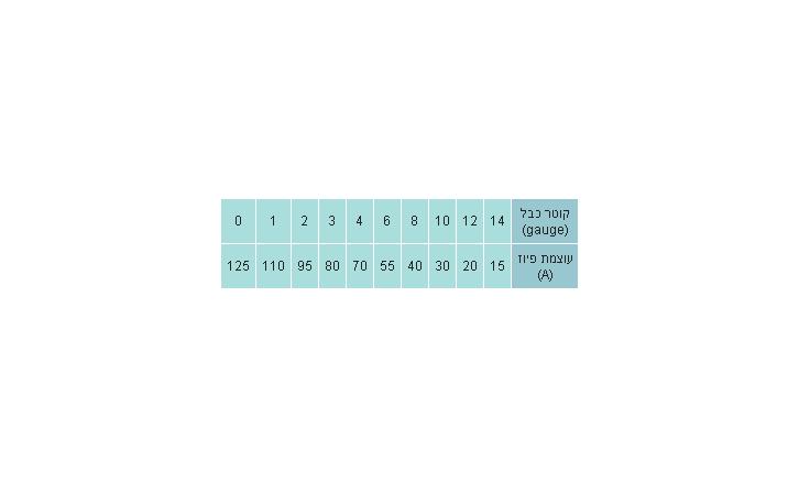

רכשתי מגבר פלטיניום אודיו (בלי השמצות בבקשה)1200 ואט (אני יודע שזה רק כתוב זה בסדר)
רציתי לדעת בסה"כ איזה פיוז אני צריך לשים בבית פיוז ליד המצבר
לא יודע אם יש לזה קשר
אבל הפיוז של המגבר עמו
זה 2 פיוזים של שלושים (30) אמפר כול אחד
My Car: Peugeot 205 GR 94
כן כן גם הצרפתיה שלי נהנת לעשות לי בעיות
את הפיוז בבית פיוז, מתאימים לעובי הכבל.
ייעודו, לשמור על הכבל מתח שלנו.
(אפשר לדעת איזה פיוז בערך, לפי עובי קוטר הנחושת של הכבל מתח..)

כרגע יש בתוך הבית פיוז פיוז שהגיע ביחד איתו של 40 אמפר
האם להחליף את הפיוז ל30
או שאפשר להישאר איתו??

אחי אני בטור שתיקנתי 700 כאילו הם נהרסים כי שקורה משהו הערך של הפיוזים שיש עליו גבוה מידיי 30 ועוד 30. הוא צריך שני פיוזים של 10A 15A גג.
כי יש אנשים שחושבים שכמה שהפיוז יותר גדול אז הוא יותר חזק ויש כאילו שחושבים כמה שרשום יותר וואט יותר חזק ויש כאלו שאם המגבר גדול אז הוא חזק......מבין היצרנים של הפלטינים חכמים......
ענו על 3 הדרישות הבסיסיות כדי לעבוד על פשוטי העם.....
ועל הפיוז הראשי אני ממליץ 40A או גם 30 יהיה טוב וגם 50 יהיה טוב.

30 אמפר, יספיק.
שלומי
זה תלוי במגבר: אם זה היה של רוקפורד היתי אומר לך כסכום הפיוזים + מקדם ביטחון.
לדוגמא פיוז = 30+30+20 = 80 אמפר פיוז סטנדרתי
תגידו אתם רציניים ? למי איכפת איזה מגבר יש לו ?
למי איכפת שזה לא רוקפורד ?
הפיוז הזה נועד לדבר אחד בלבד.
להגן על הכבל מתח שלו, לא מעבר לזה.
את הפיוז צריך להתאים , אך ורק, לכבל מתח.
העובי של הכבל מתח יספר לנו את המידה שלו, ויש טבלת ערכים, ויש לפעול לפייה, ולא לפי שום הספק ונתון של המגבר, זה הדבר הכי מגוחך ששמעתי..

בהקשר לקישור, רק רציתי לציין שברוב המקומות ראיתי המלצה של 50 אמפר לכבל 8 גייג,
דבר שני, הטבלה של ההספקים מגוכחת לדעתי, ראיתי מספיק טבלאות ממקורות יותר אמינים, עם נתונים שונים לגמרי ..
המשתמש עזב את הפורום.
if i have seen farther than other men it is because i have stood on the shoulders of giants
לפי מה שצירפתי פה מראים את סוג הפיוז לפי עובי הכבל ( גייג)
וזה באותו הקישור שנתתם
עריכה :
התמונה יצאה מעפנה אבל חפיף
תגדילו את זה טיפה וזהו...
( למי שיש XP שיחכה כמה שניות והז בצד ימין למטה יש אפשרות של הגדלה...)
