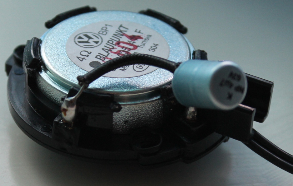

בפאסאט ישנם טוויטרים מקוריים, וחשבתי לשדרג ולהוסיף קרוסאוברים.
רכשתי 4 של Polk Audio, ופירקתי את הטוויטר מהדלת הקדמית.
מדוע יש שם 3 מגעים ?
לפי הרב מודד, חוט אחת מחובר למגע הימני והשני לאחד ממגעי הקבל.
האם חייבים את הקבל במידה ואני משתמש בקרוסאובר חיצוני ?

אם אתה מוסיף קרוס חיצוני, יש לבטל את הקרוס הקיים (הקבל).

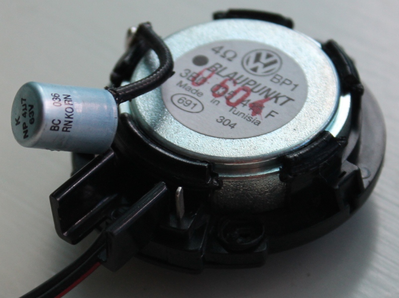

עכשיו גם גיליתי שהרמקול קרוע לגמרי.
אם הייתי יודע שזה המצב כבר הייתי רוכש סט שלם.
מה שכן אני מודד 4 אוהם בטוויטר - האם זה אומר שהוא תקין ?
איך ניתן לזהות את הפלוס והמינוס בטוויטר ?
