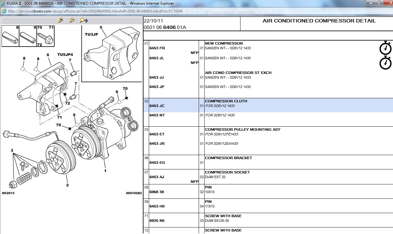

בנוגע למדחס עצמו - קיבלתי את מספר השלדה בהודעה פרטית וזה תוכן המסמך של סיטרואן בנושא (קובץ מצורף).
במספר שלדה שלך יוצאים 2 דגמים של מדחס, SD6V12 (מדחס SANDEN עם 6 בוכנות בנפח 120 סמ"ק) כאשר אחד מודל 1433 והשני מודל 1430.
מודל 1433 - מודל עם 4 "אוזניים" - כמו בשירטוט המצורף.
מודל 1430 - מודל עם 4 ברגים ארוכים (לא מופיע בשרטוט). חיפוש בגוגל למלל SANDEN SD6V12 MODEL 1430 יתן לך תוצאות עם תמונות של הדגם הזה.
אני יותר ממשוכנע שתוכל להשיג כזה חלק בפירוקיות, ועל אחת כמה וכמה חלק משופץ, ללא בעיה.
