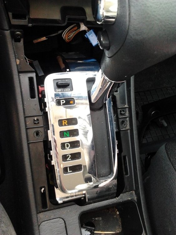

בידית ההילוכים (אוטומטית) ישנה נורה המאירה את מצב הידית, (PRND21)
כנראה שהנורה הזו נשרפה, ואני מנסה להגיע אליה כדי להחליף אותה,
פירקתי את הכיסוי העליון, אבל עדיין לא הגעתי לנורה, את הכיסוי השני לא הצלחתי לפרק, אשמח אם מישהו התנסה בהחלפת הנורה, ויוכל לכוון אותי, מצורפות תמונות של המצב שהצלחתי להגיע.

נמצא הפתרון:
צריך לפרק את כל הקונסולה המרכזית, ע"י פירוק 2 ברגים בתיבה שבין המושבים, 2 ברגים מצידי ידית ההילוכים, ו2 ברגים מתחת למאפרה, ואז שולפים אחורה את כל הקונסולה, ומשם הגישה לנורה היא פשוטה.

פירקתי כזו באוטו של אחותי ( קורולה 2001 ) אז לשאלה שלך כן
העיקרון אותו הדבר יש לפרק קונסוליה מרכזית
עצה שלי תקנה כמה נורות של T10 וגם של T5 ( אאל"ט כ"א עולה 1 בחנות חלפים - אל תתקרב לטויוטה לקחו לי כ 18 ש"ח על נורה של קונסולה מרכזית ) ותחילף על הדרך את כל הנורות בקונסולה המרכזית שלא עובדות
תבדוק אאל"ט בדגם הנורות
בהצלחה
