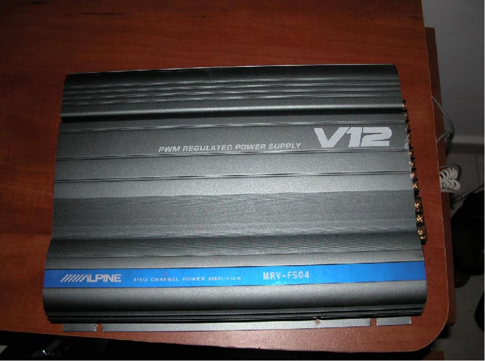

תן לי קצת פקטים לגבי המגבר הזה של אלפין ?
יש רק מגבר אחד של אלפין V12 ( אני לא מדבר על החיקוי של פלטניום וכל החרא הזה )
תן לי כמה שיותר פטים כול מחירים אם אתה יכול למה יש מצב אי מביא אותו ממשהיו במחיר ממש מצחיק...
פרטים כמו מה ?
לגבי ההספקים שהשוואתי , נתתי לך
מעבר לזה אין לי מושג מה להגיד בנושא.. זאת תמונתו:
